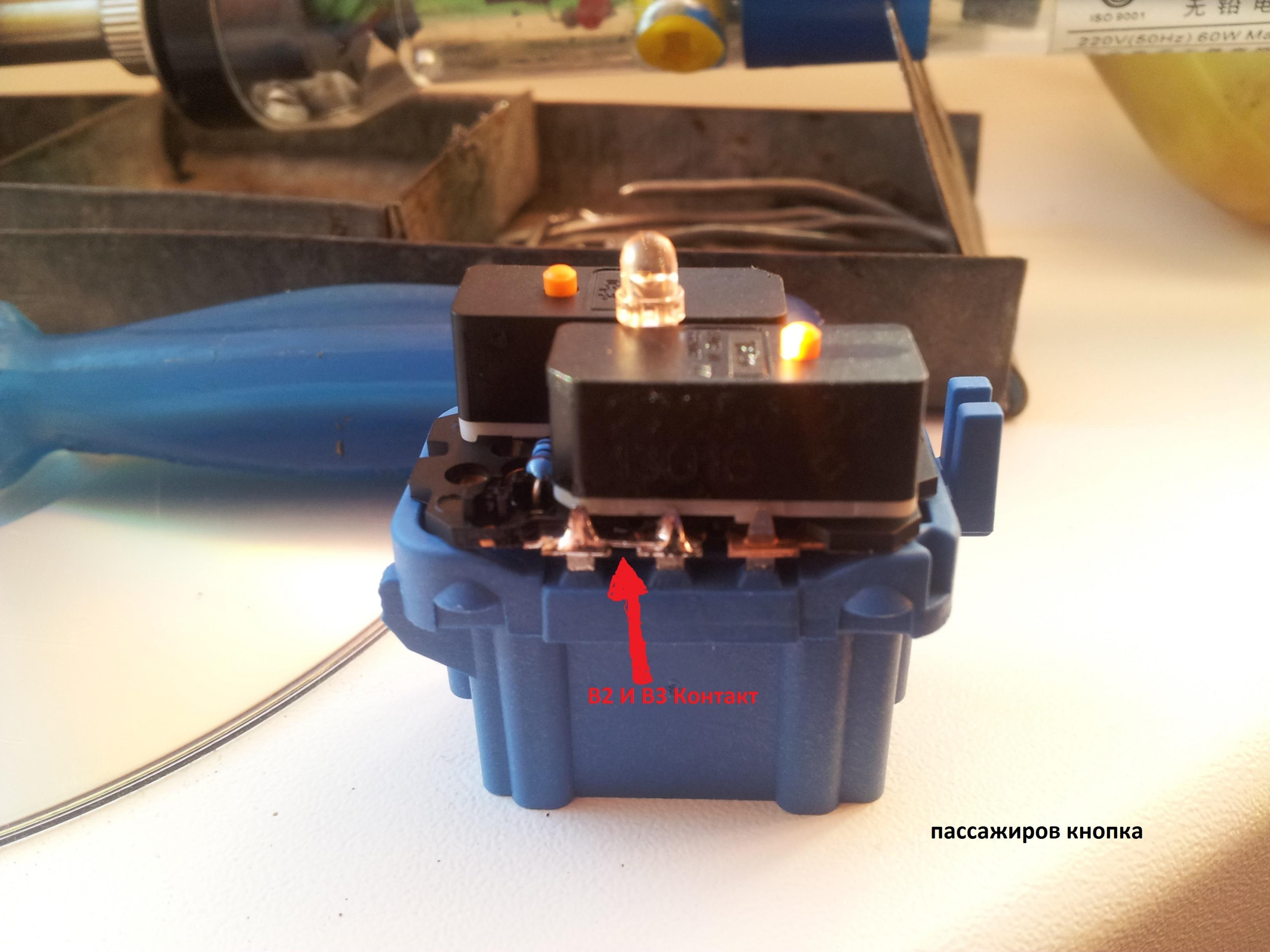

Сообщение от AVTOREN Посмотреть сообщение
В том то и дело что не светятся. Провода главно есть.
Может они куда и идут, но не подключены в другом месте.
Ну куда то идут,наверно где то под торпедой теряются в том же пучке,полазали бы там,если не лень)
А у меня голубеньких проводков не оказалось,поэтому как Все на кнопках перемычки сделал. Толькя я все же разобрал кнопки и впаял в них самих перемычку.Ну лень мне искать такие штырьки)) поэтому осталась только одна кнопка блокировки назасвеченной пока что.
