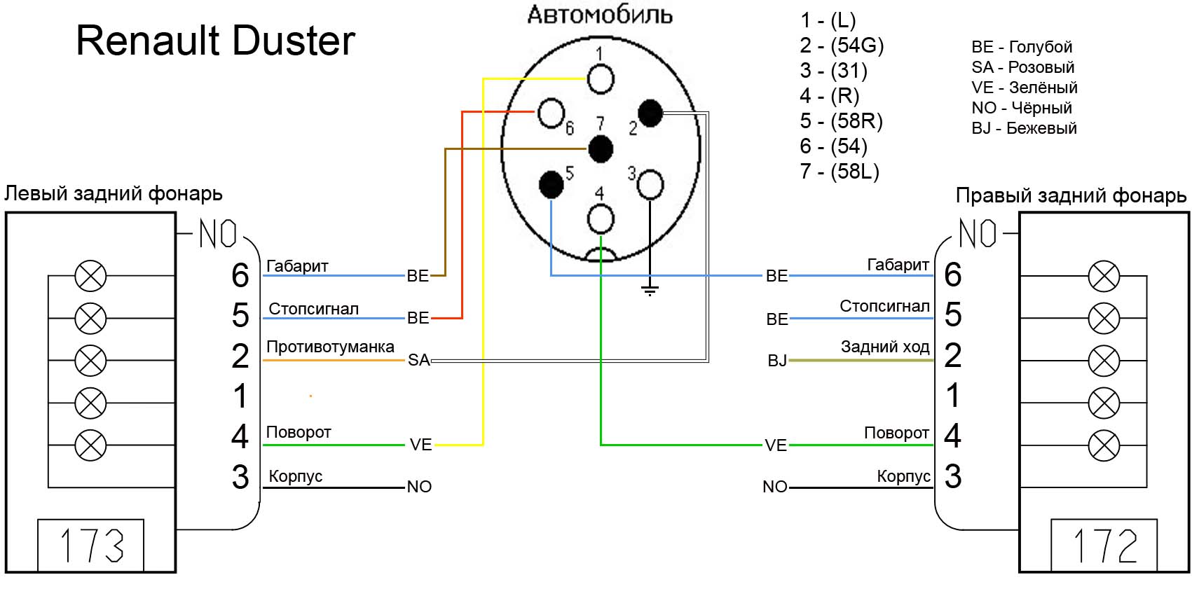

С прикручиванием ТСУ вроде всё легко. Далее инструкция рекомендует ехать к официалам для подключения разъёма. Для тех, у кого нет такой возможности, я собрал из четырёх источников наглядную схему подключения разъёма. Прошу обратить внимание на подключение контакта (2). Дело в том, что некоторые производители рекомендуют подключать к этому контакту фонарь заднего хода. Если приходится таскать чужие прицепы, то лучше вообще его не подключать. Цветовой набор проводов, к сожалению, у каждого производителя свой.
