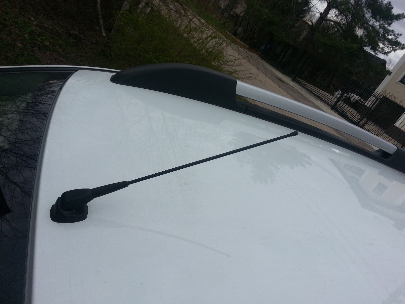

 Сегодня столкнулся с такой проблемой, на неровной дороге антенна качалась и вокруг её крепления играла крыша, в итоге вся эта конструкция издавала неприятный стук. Сначала думал что это глушитель задевает обо что-то когда раскачивается, а потом увидел на тени от машины как антенна скачет!  Сейчас её вообще открутил, буду покупать короткую, а то и основание разболтает и краску на крыше вокруг него протрёт...
Так и не удалось найти короткую антенну, у всех что нашёл посадочный диаметр больше и при накручивание они смотрятся убого!

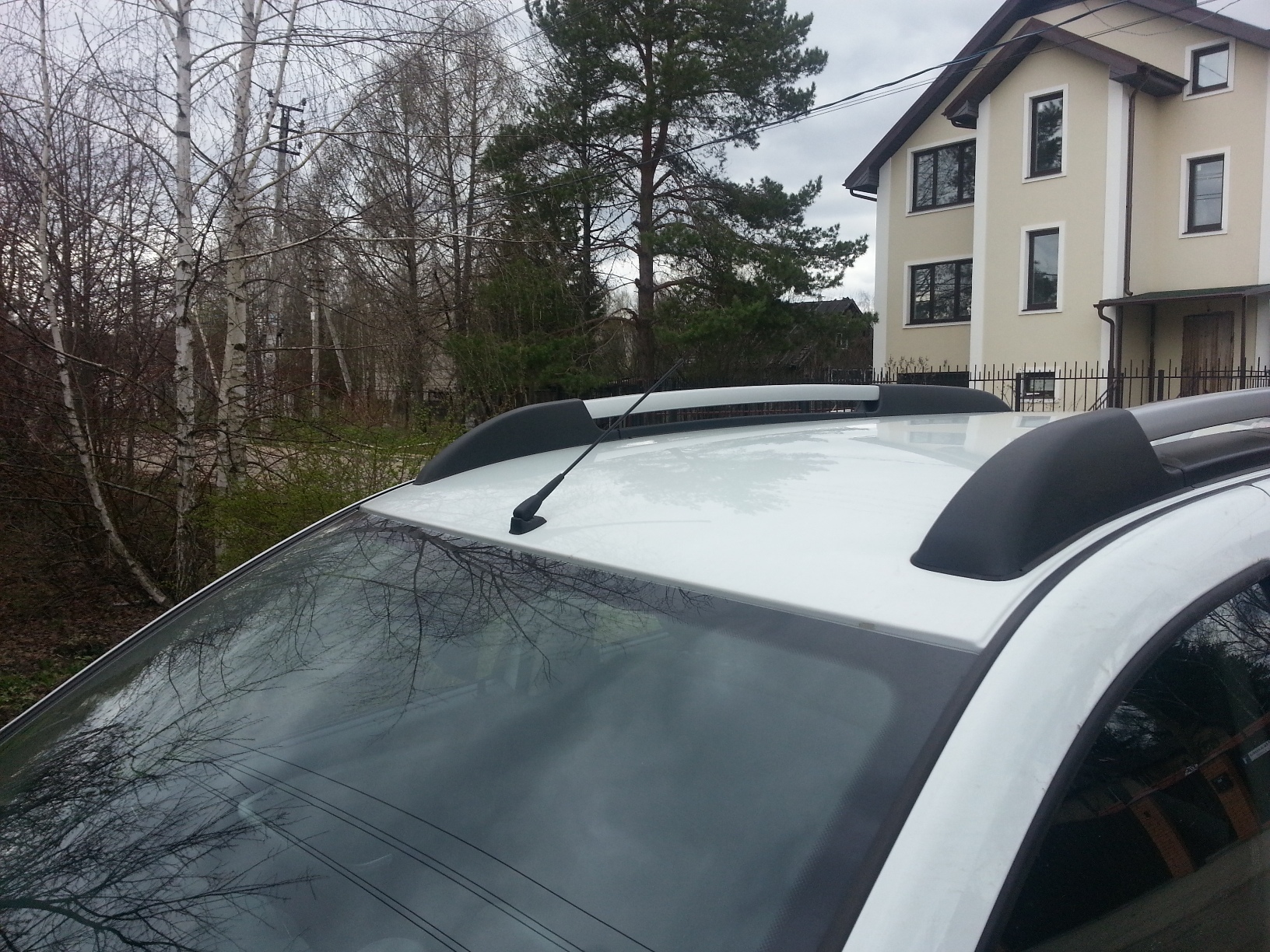

В итоге плюнул на поиски и укоротил штатную:
1) Отпилил ножовкой по металлу лишний кусок антенны (Кусачки не подходят, так как антенна из материала похожего на эпоксидную смолу и при попытке её откусить по ней идут трещины и она рассыпается).
2) Отпилил кончик антенны под корень и высверлил из него остатки куска антенны сверлом на 3-ку.
3) Подточил уже короткую антенну так чтобы она входила в кончик антенны.
4) Посадил кончик на суперклей.
Результат на фото:
