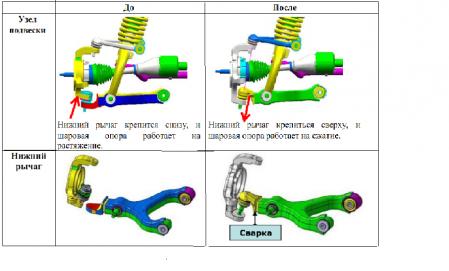

Там ещё была проблема в толщине самих рычагов и (или) шаровых. Не в курсе, как сейчас у Кайрона с этим ?
Сами шаровые усиливали еще в в 2011 году.
Написал же что сейчас с 2013 конструкция совсем другая, на разрыв шаровые рычаг не тянет.
Вот наглядно видно что сделано:
