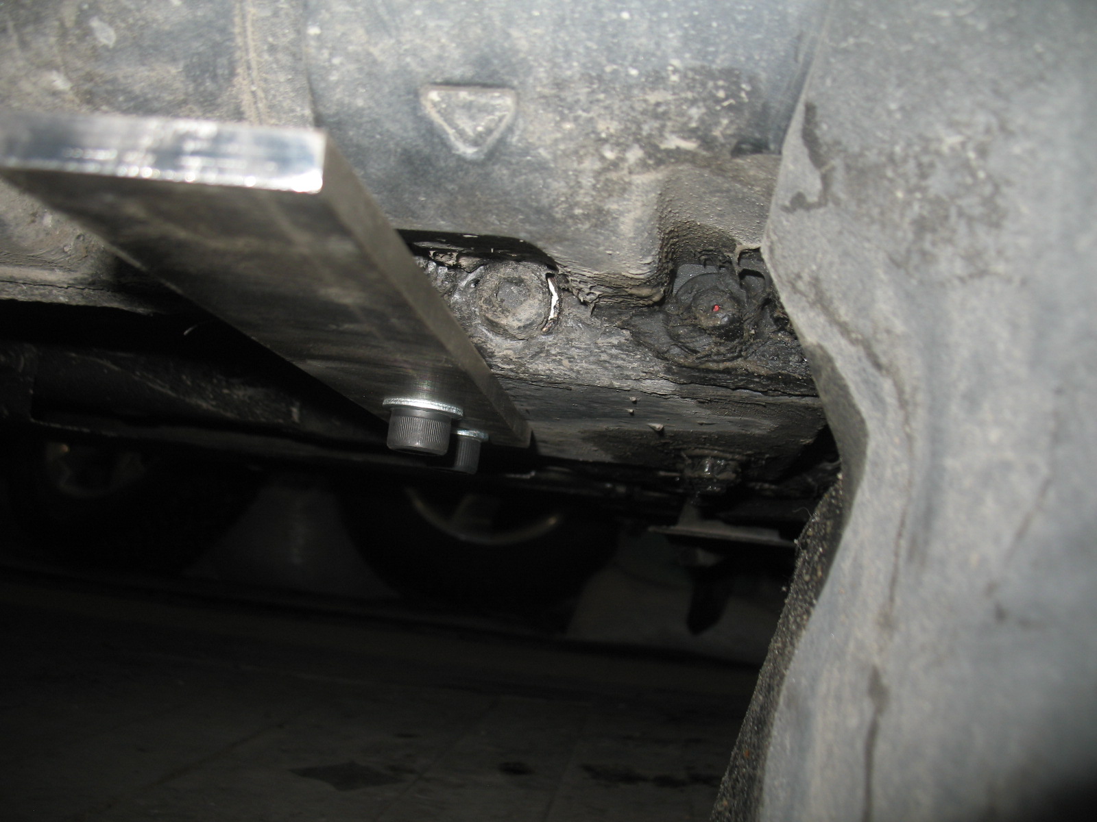

Ни плохо, а пороги кто то сам делал?
начал . хотел просто трубы по бокам сделать для защиты родных порогов.
но тех условия жены -должен на них вставать ребенок!!
пока все приостановлено.

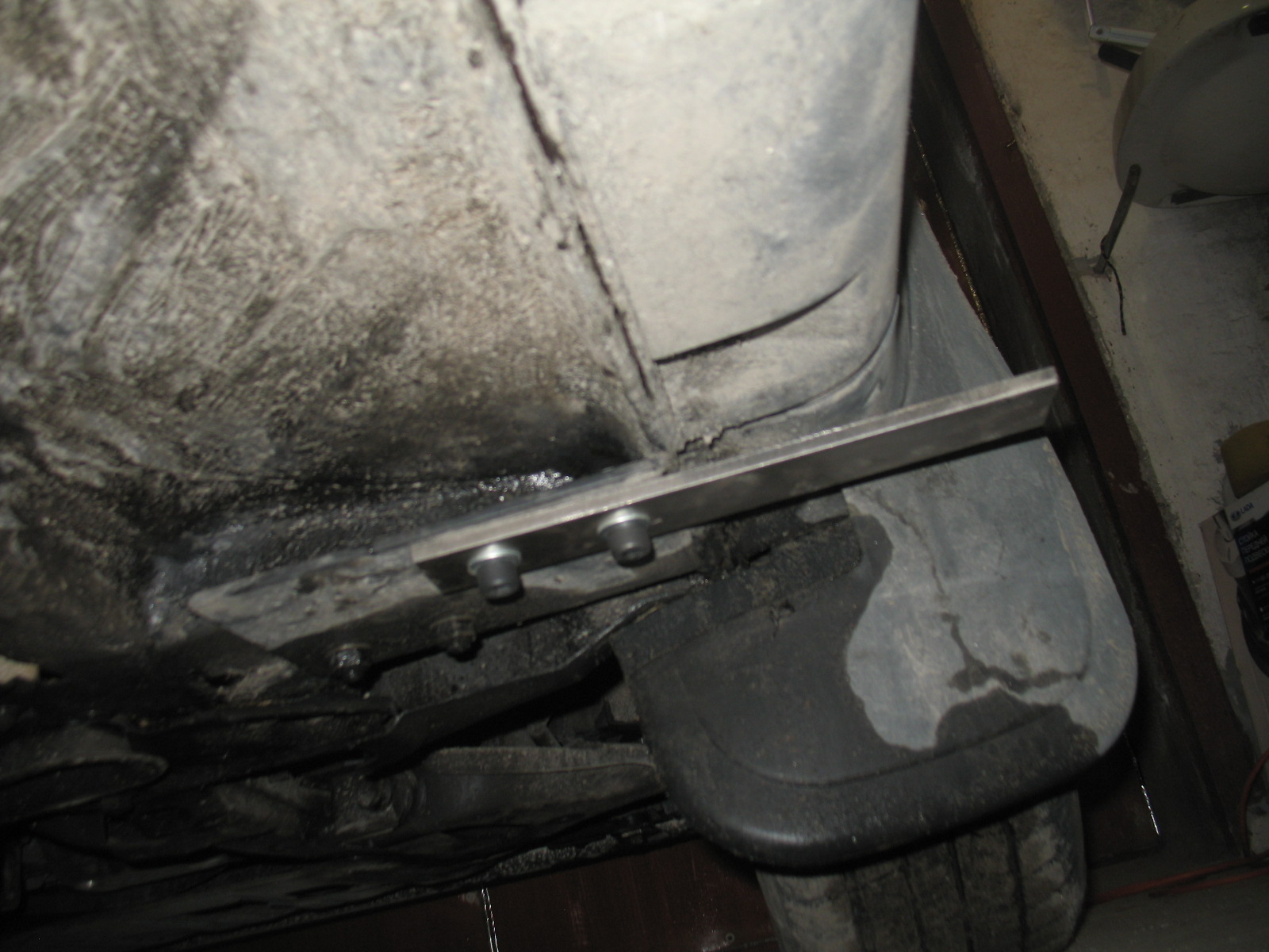

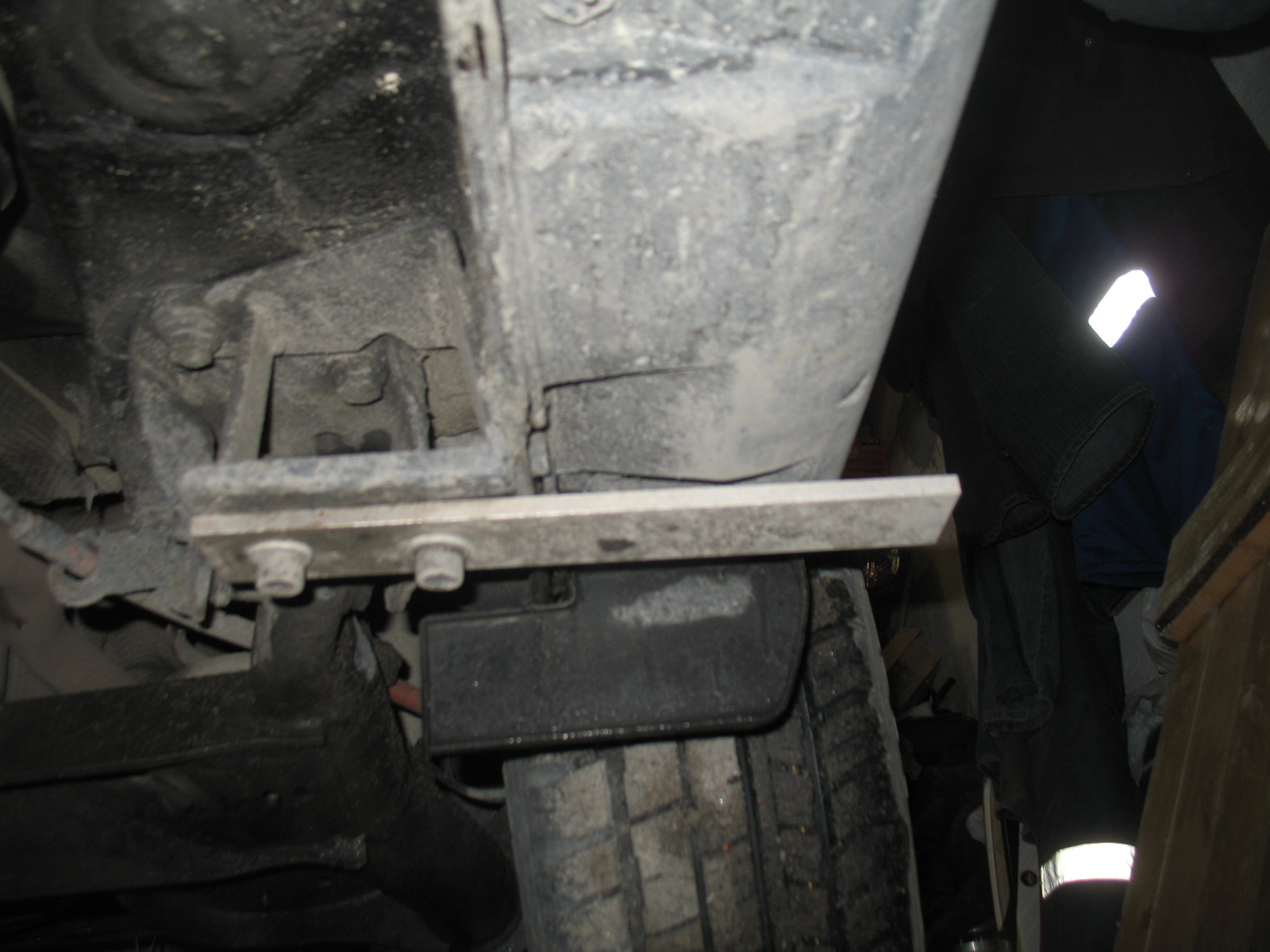

кронштейны фото
перед на 3 болта м12
зад м10 и родное крепление подвески.
торчащие блестящие пластины должны привариваться к нерж трубе 51мм.
