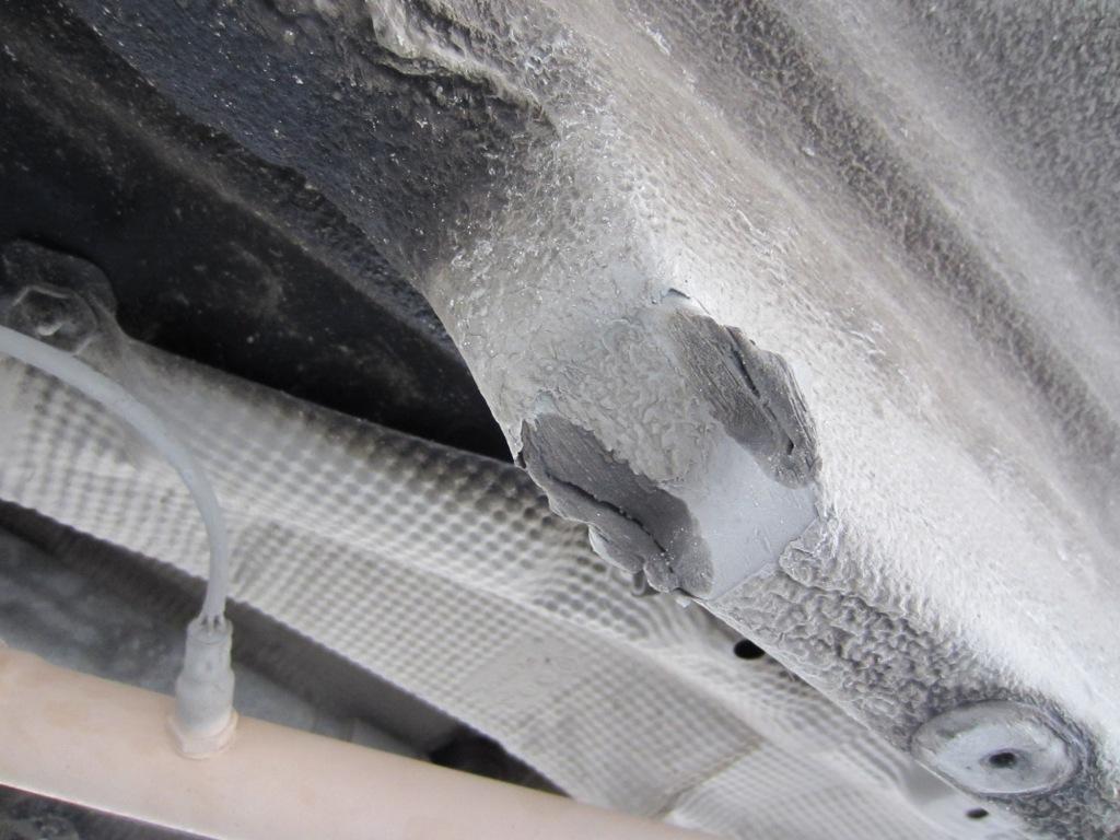

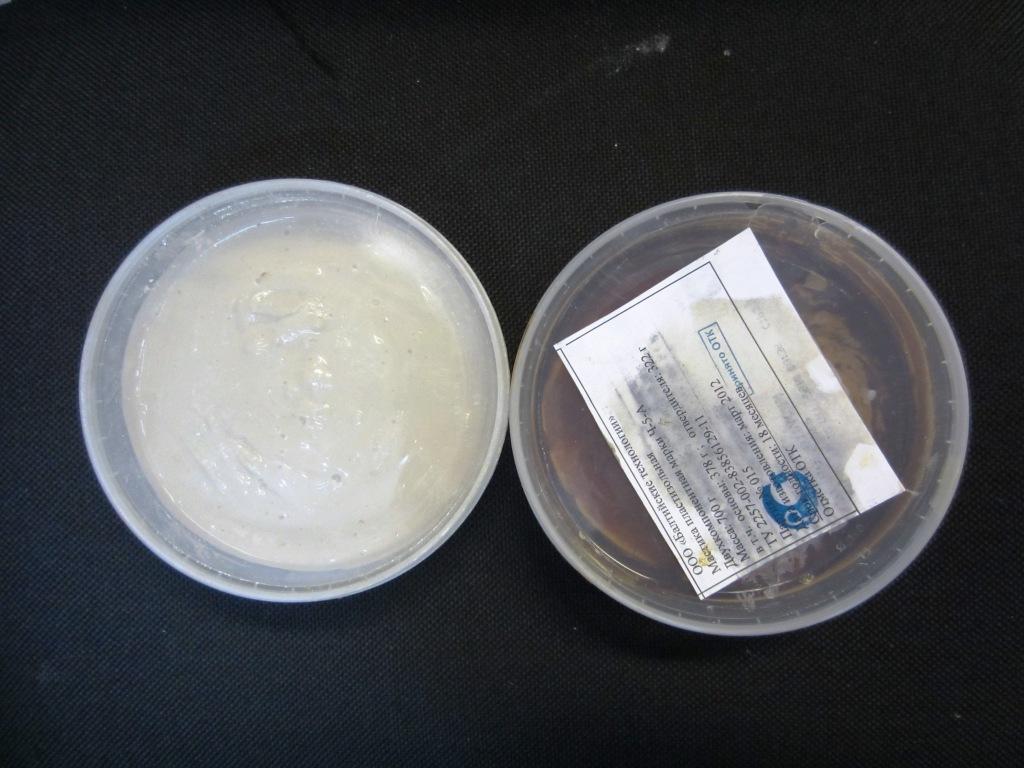

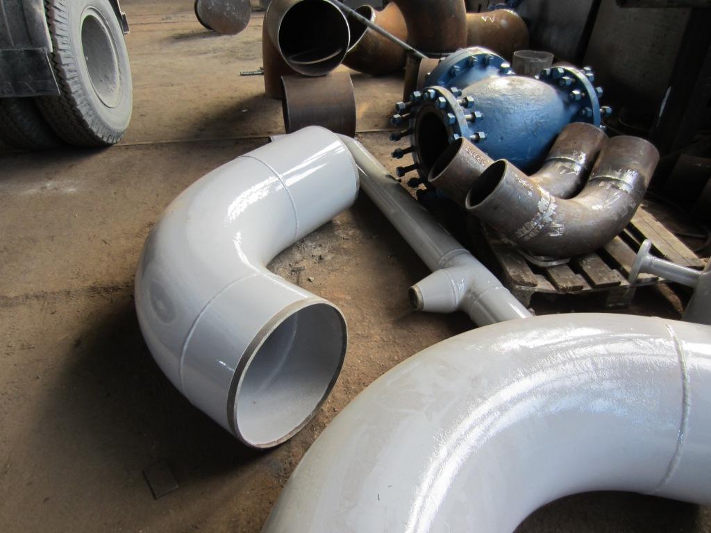

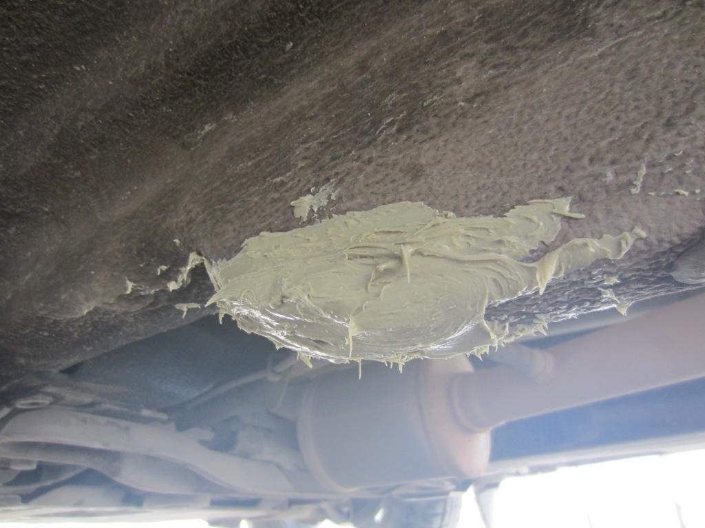

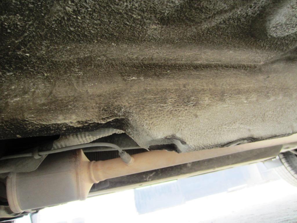

В общем наехал по весне на невидимый столбик, скорость была небольшая, но днище подмяло и порвало... была идея конечно заварить это место и потом замазать мастикой(мастика убойная не поддается пескострую с большим давлением, отодрать тоже проблематично, даже те кто работают на заводе говорят, только обжигать при высокой температуре. Применяется в трубопроводах с давление до 40очков проходит по ней песководонефтянаяэмульсия, завод дает гарантию 10 лет на такие заготовки. Сама мастика используется для установки втулок, где проходит сварной шов. В интернете есть инфо кому интересно будет сами почитают), но потом заделал просто мастикой ибо все полуавтаматчики были на месторождении.
В общем проводил ремонт 2-х машин в праздники. Нексия стояла на яме, под дастер так подлез. Единственное забыл сфотогорафировать, когда все зачистил и обезжирил поврежденный участок
