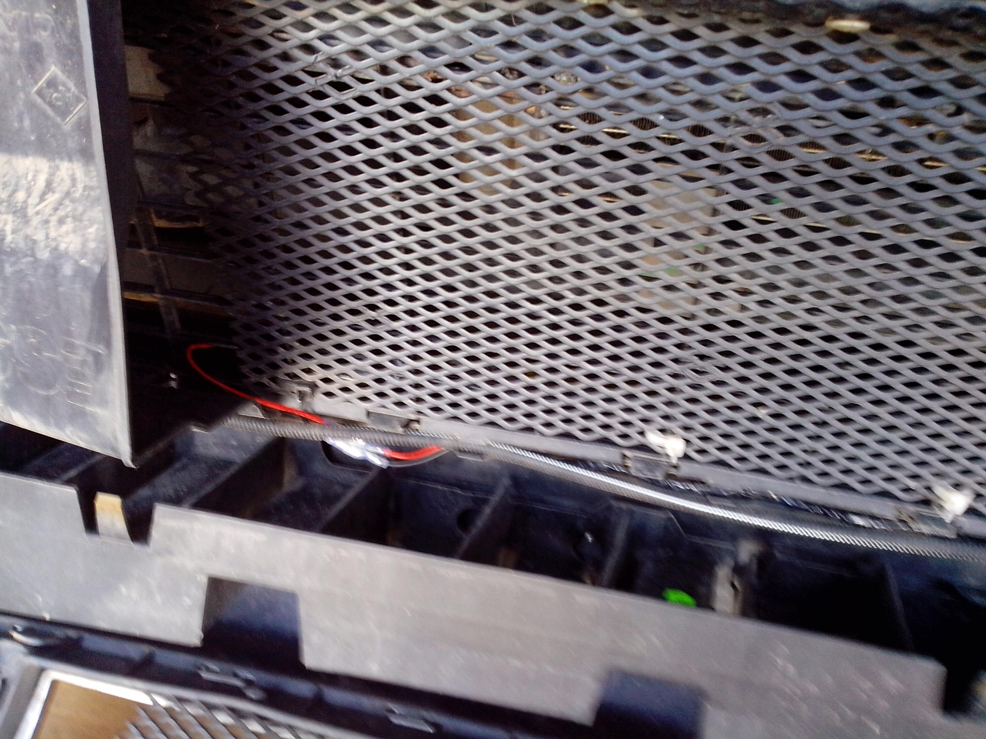

Снимаем бампер( ОТЧЁТОВ КУЧА) но для тех кто не видел - откручиваем 4 винта с верху, все винты в крыльях и с низа бампера. и плоской отвёрткой аккуратно ощёлкиваем по 3 защёлки с каждой стороны между крылом и бампером, фоток не выкладываю , когда снимать будете видно будет сразу.

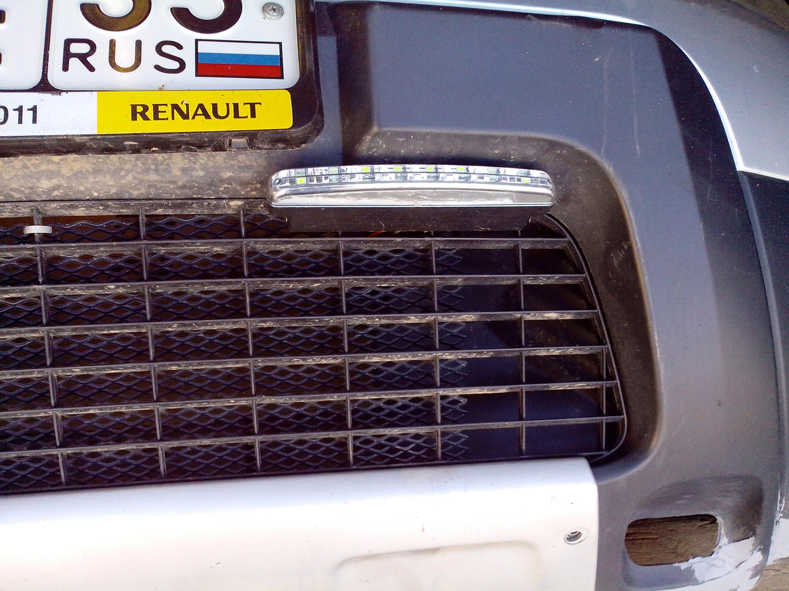

Крепим ДХО

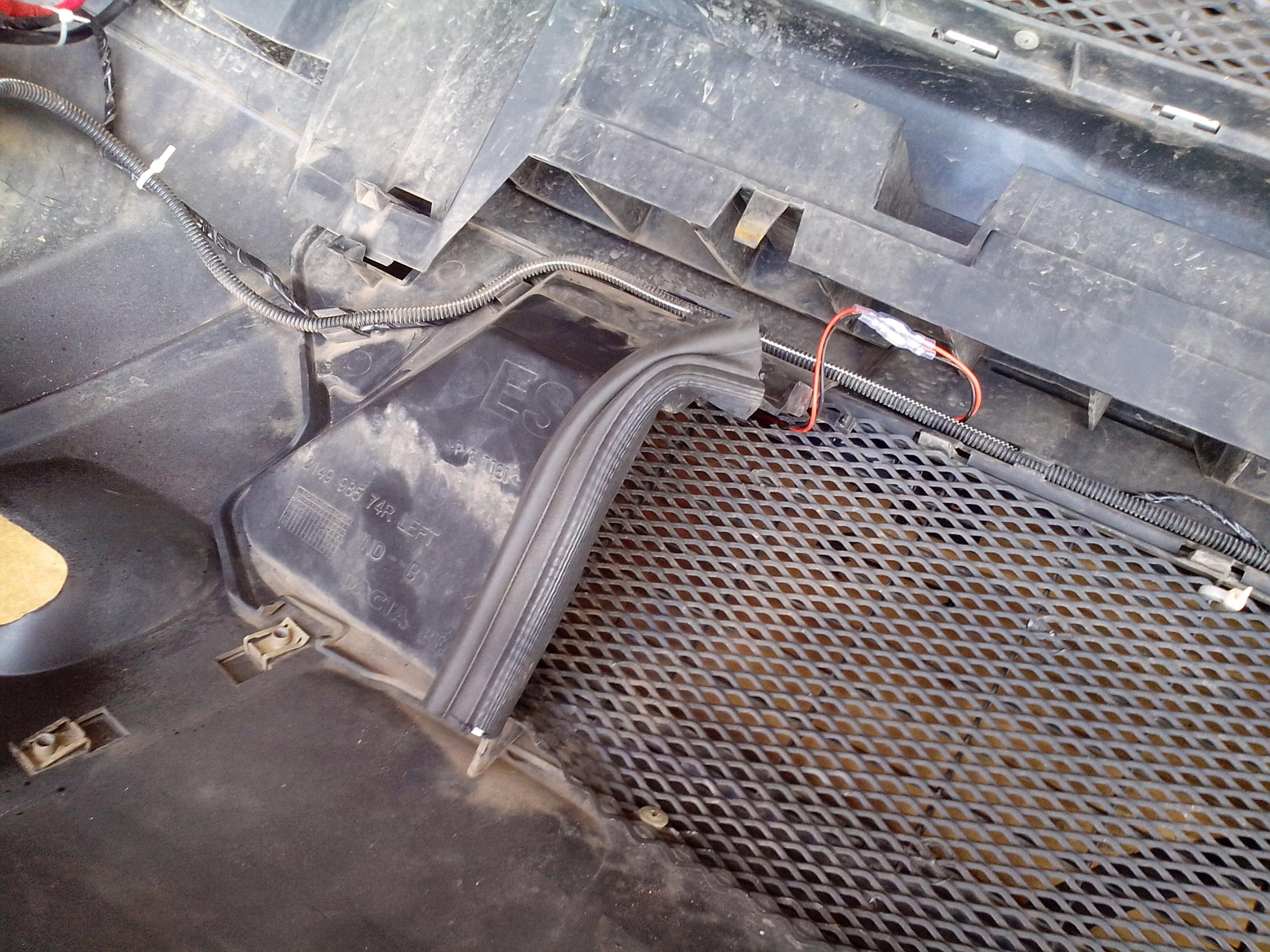

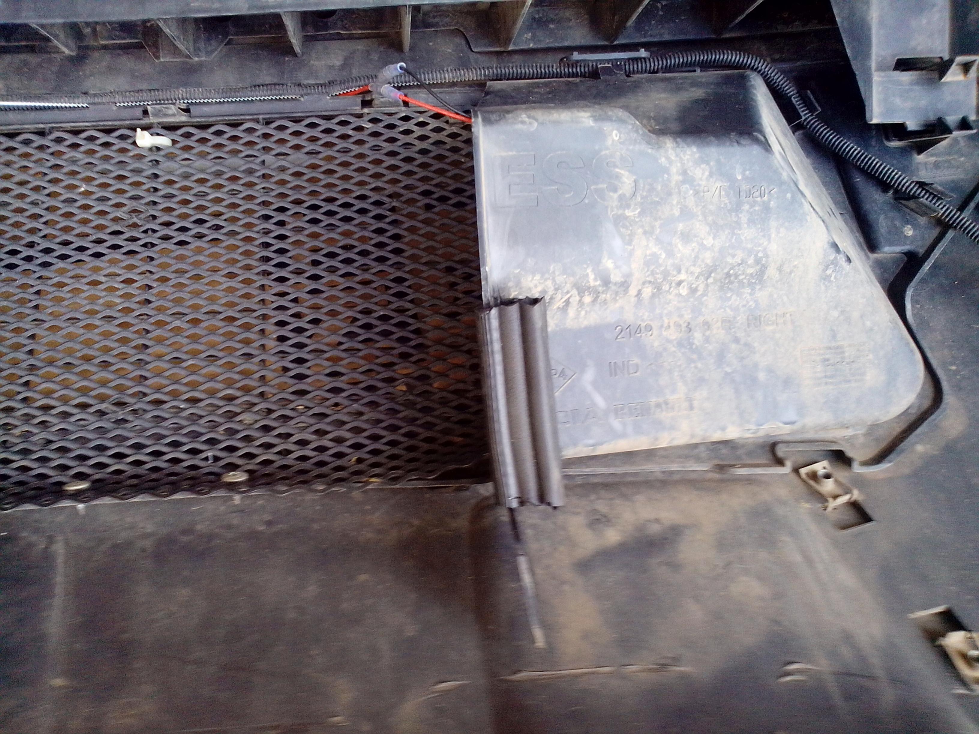

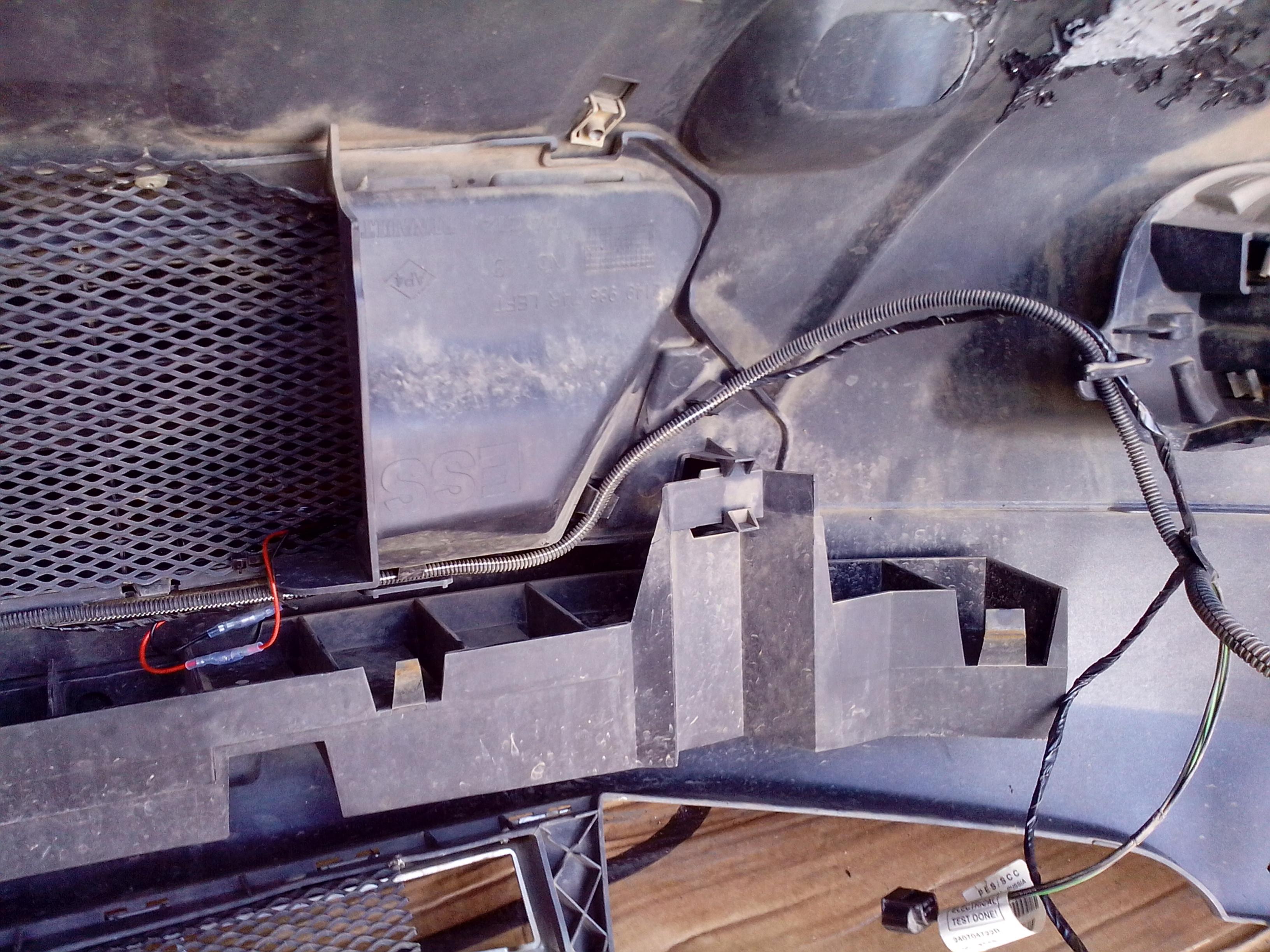

Укладываем проводку.

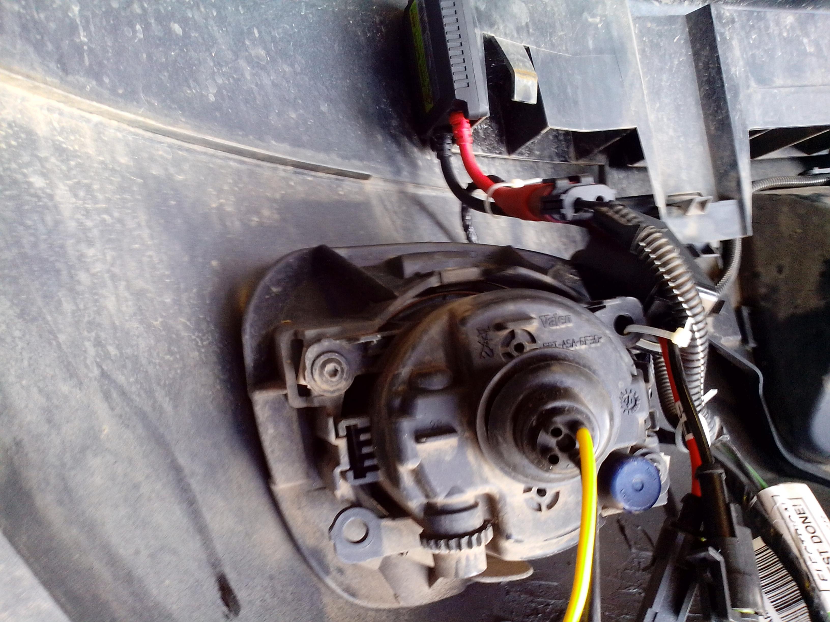

Заодно обрезаем злочастные выступы (для тех кто боится пробить ими радиаторы) и одеваем на них остатки дверного уплотнителя ( от капота) получили зазор если бампер сыграет, и отсутствие щелей в диффузоре. Всё получилось культурно , по заводскому. Крепим к поглотителю удара контролёры Xenon , ставим в ПТФ вместо ламп H11 Xenon Н11.. Крепим стяжками проводку( фотка с мобилы куда то слетела). проводку ПТФ подключаем к родным разъёмам , а ДХО лично я подключил к разъёму ( дополнительнуму) рядом с ПТФ , я одно время сигналки ставил вот всяких разъёмов и скопилось. провод ДХО тянем в салон, через штатную заглушку. И подкл. к выходу БС установленного ранее контролера ДХО. ( смотри несколько страниц раньше).Работы - час(у меня заняло 2 дня -т из-за ремонта треснутого зимой бампера).
