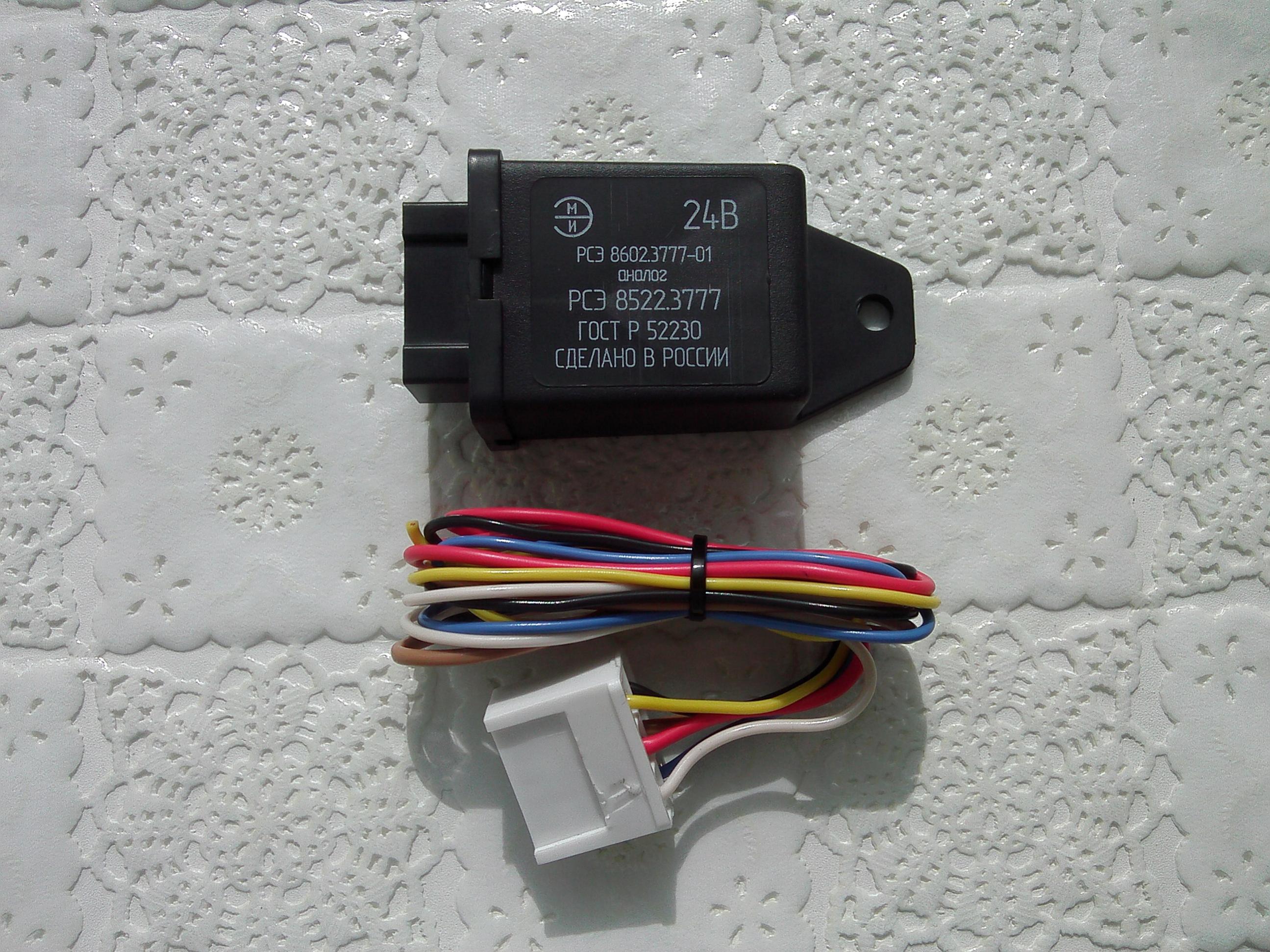

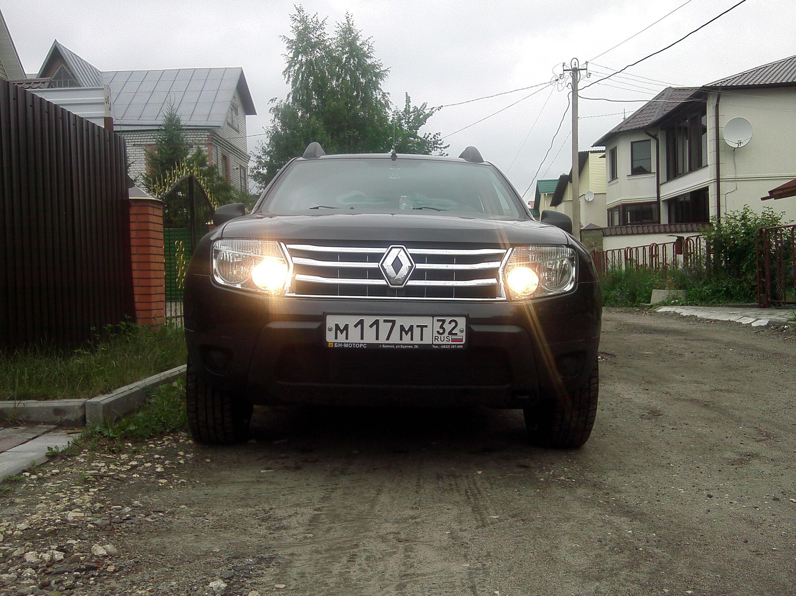

Вчера установил контроллер DRL http://e-auto.nethouse.ru/

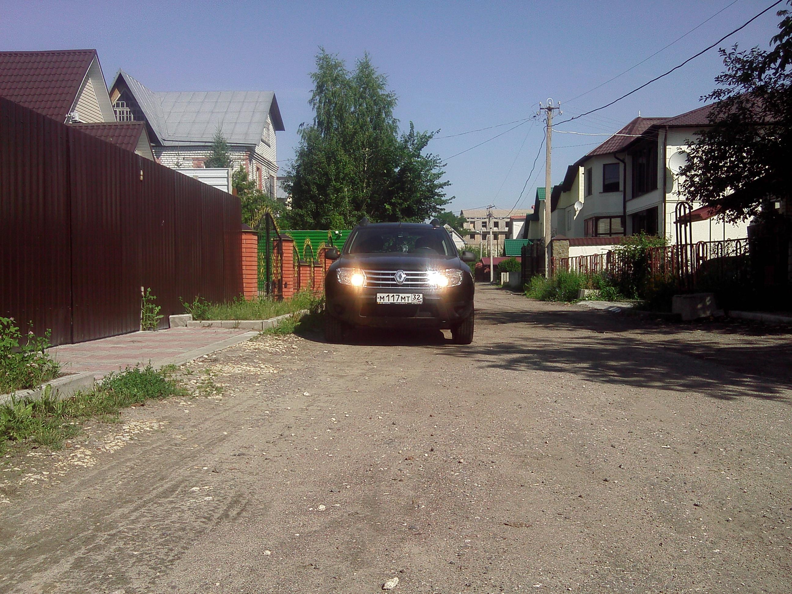

Результатом очень доволен. Работает как на Лексусе, даже лучше (включается плавно).
Получил контроллер весьма быстро. 23 апр отправил письмо на e-auto@live.ru, через полчаса получил ответ с вариантами оплаты. В этот же день оплатил 1200р с карты Сбербанка на карту. 24 апр получил письмо с уведомлением об отправке посылки из Екатеринбурга с указанием почтового идентификатора для отслеживания доставки. 3 мая получил контроллер в Брянске.

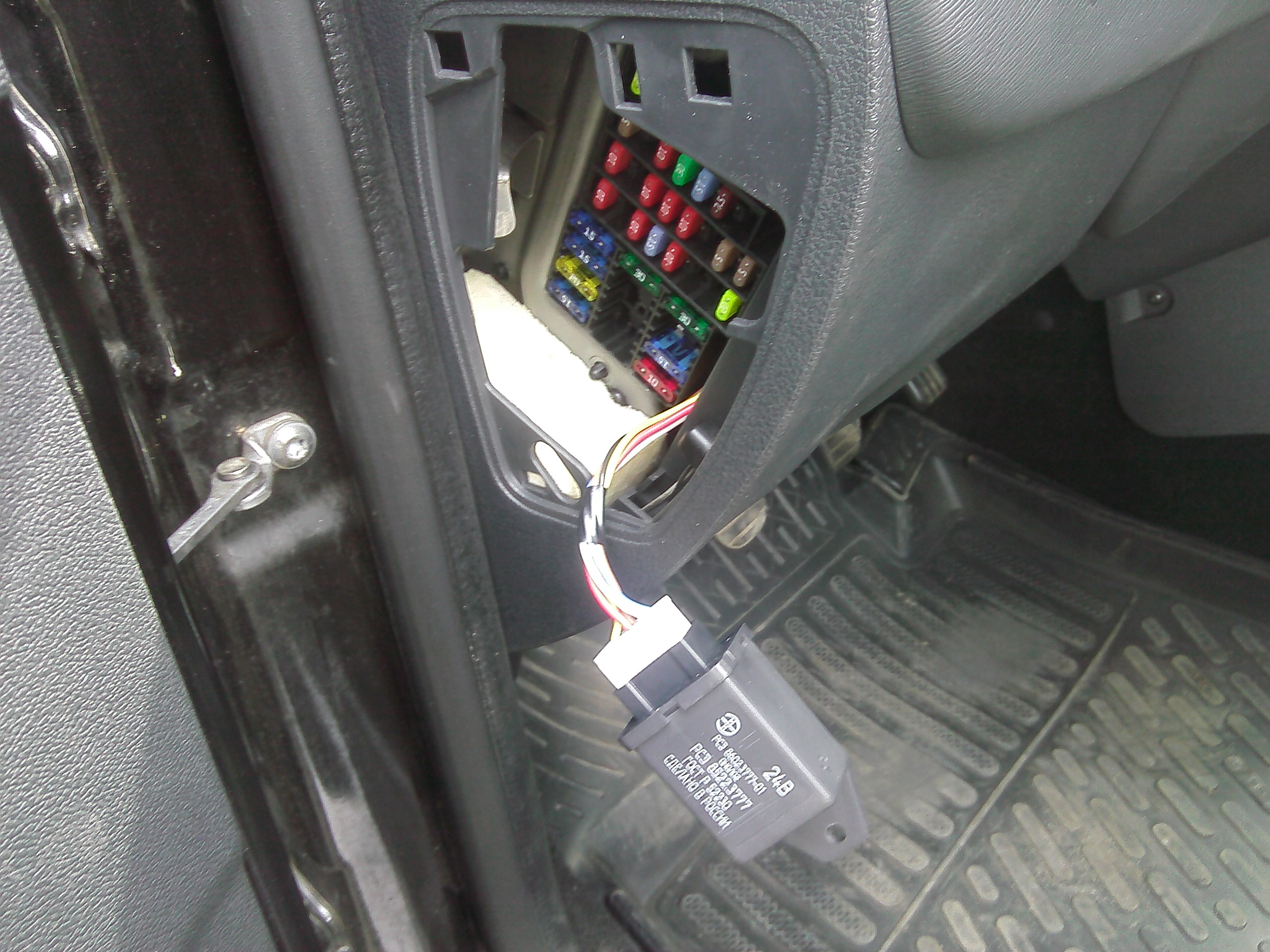

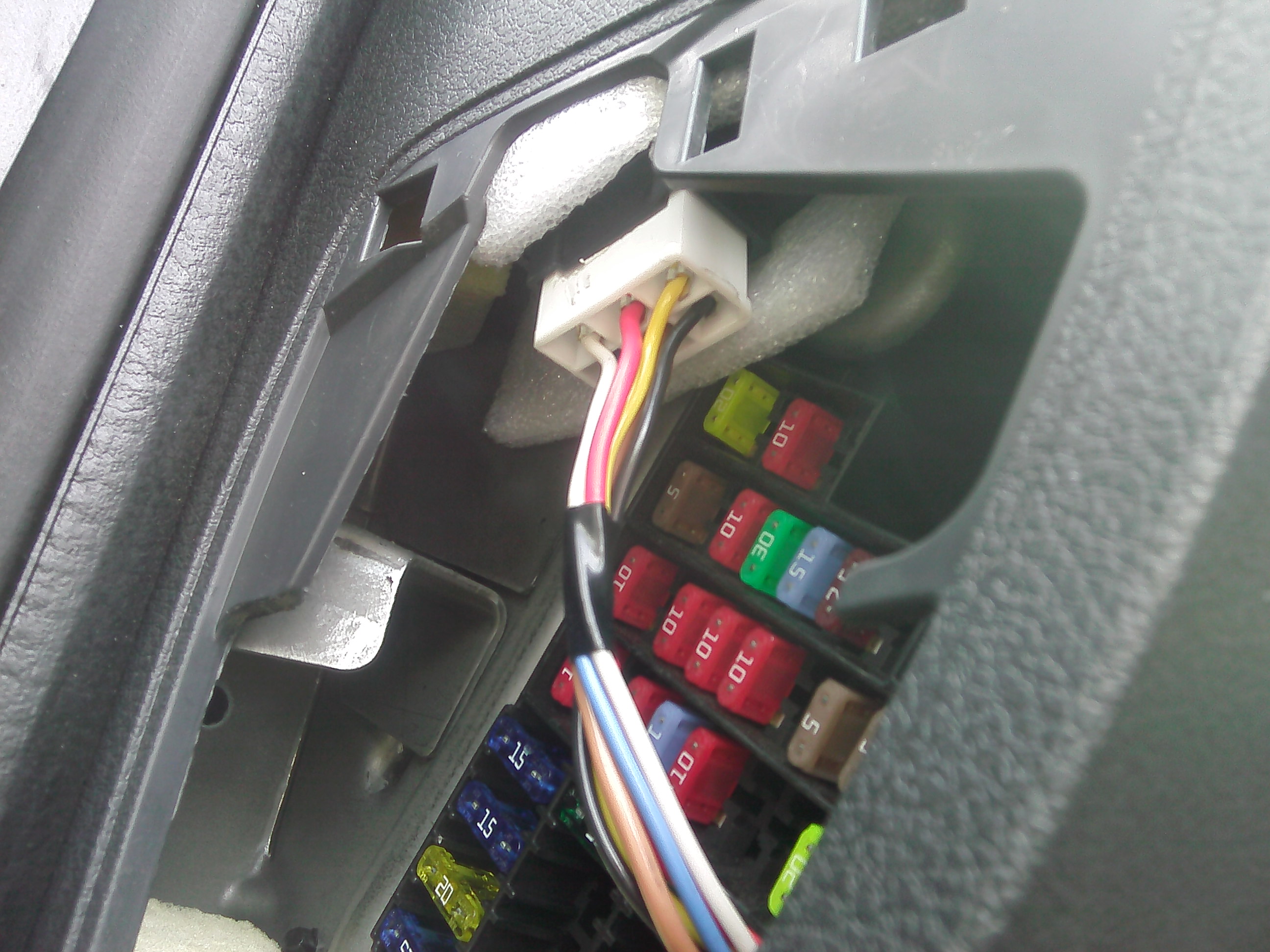

Специально обученный электрик за 500р подключил контроллер к лампам дальнего света (к жгуту проводов, идущих к блоку предохранителей в салоне, а под их крышкой удобно разместился и сам контроллер).

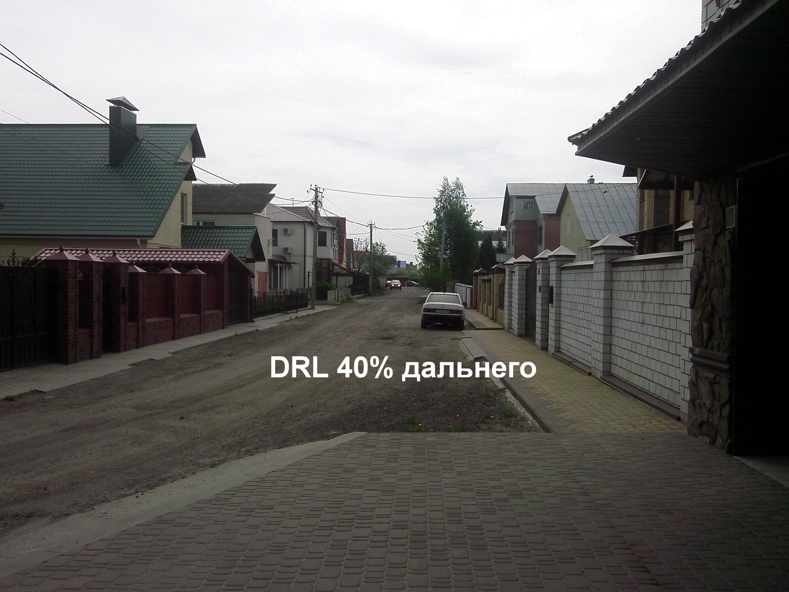

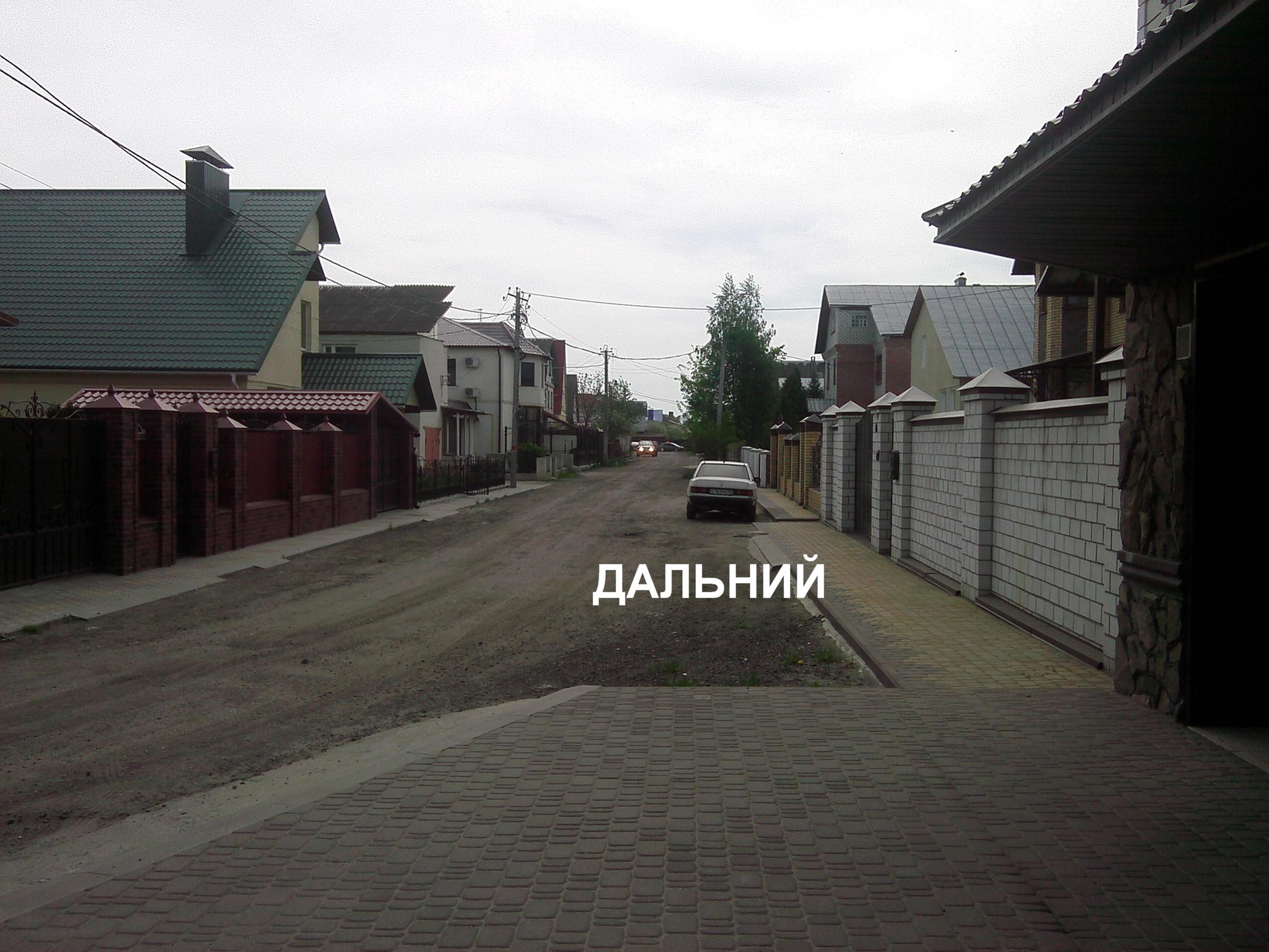

После установки заехал на станцию техосмотра и замерил силу света на нескольких режимах ( в соответствии с п.7 ГОСТ Р 41.87-99 сила света ДХО должна составлять 400 - 800 кд). Для измерения использовалась штатная оптика и штатная лампа Н1 55 Вт. Вот результаты:
40% - 790 кд
30% - 680 кд
20% - 120 кд
Решил пока оставить заводскую установку - 40%.
P.S. После того, как установил такой же контроллер на Дастер жены, часто встречая её в потоке встречных машин, убедился, что 40% дальнего многовато. Вроде и не слепит, но глаза неприятно напрягает. Перенастроил контроллеры на 30% дальнего. Всем, у кого контроллер настроен на 40%, советую сделать то же самое.
