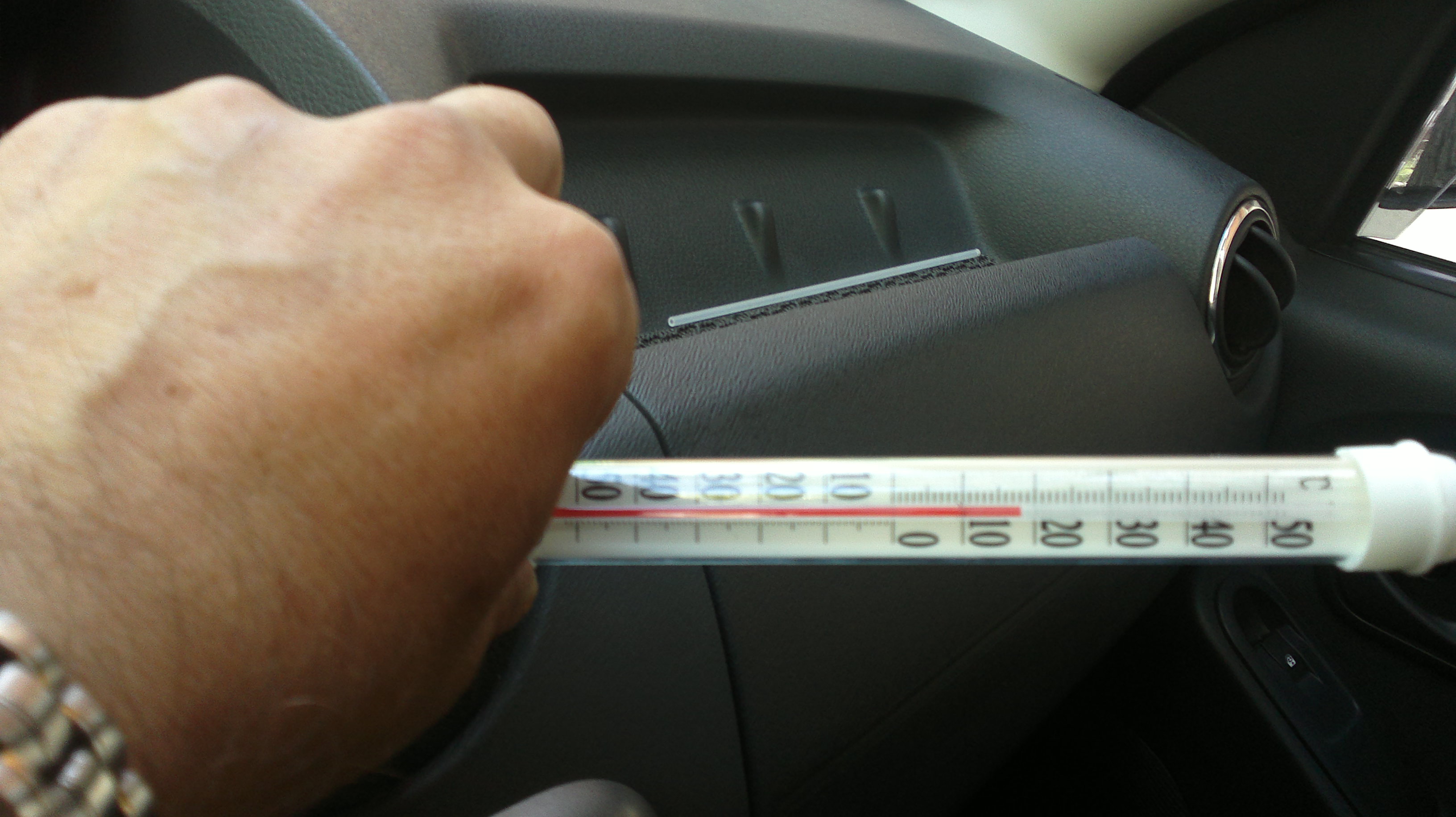

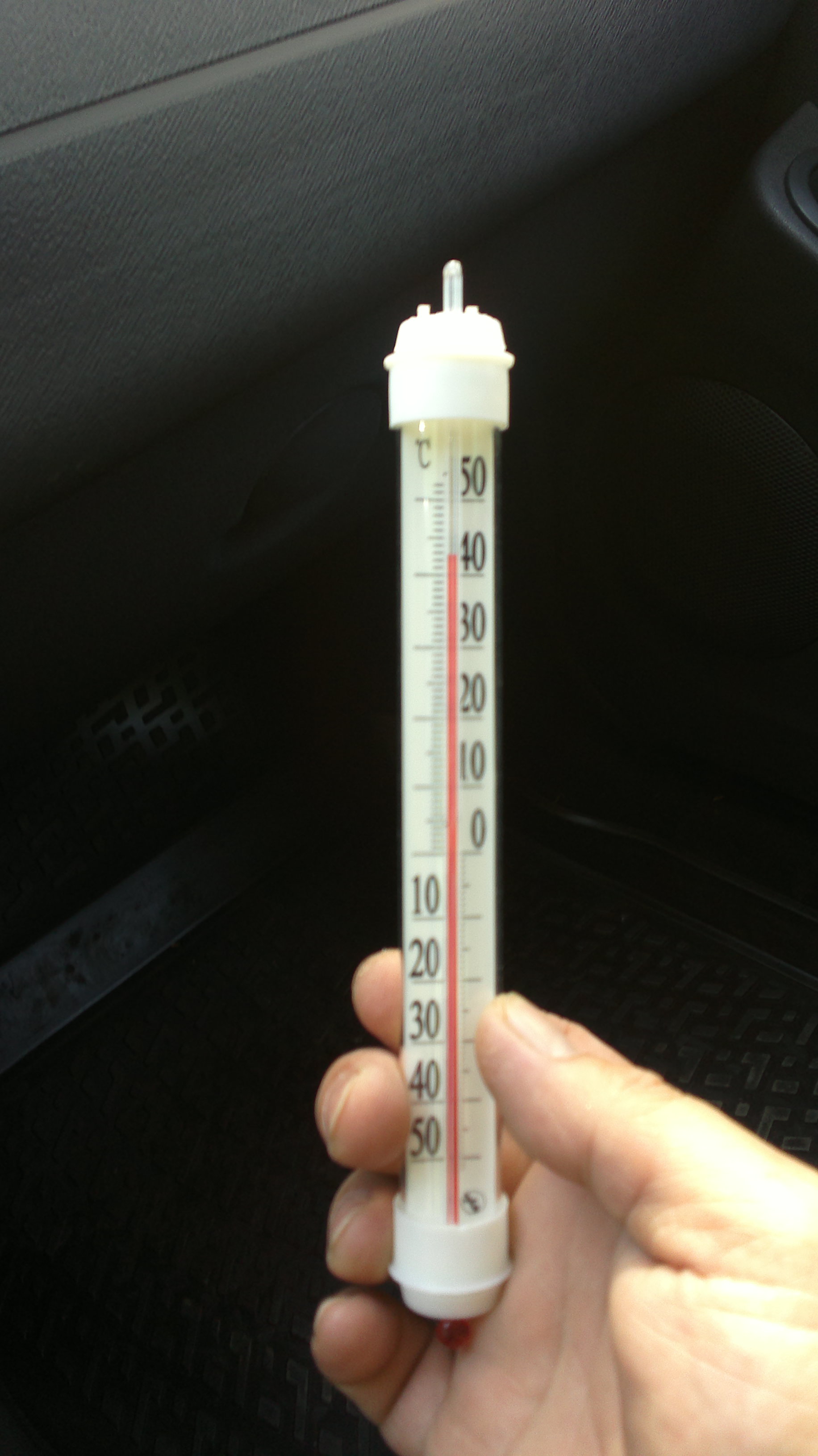

Накурившись форума по кондиционеру, тоже посчитал, что кондиционер работает как-то "без огонька". Поэтому сегодня попробовал провести условно объективные измерения температуры воздуха в салоне при работающем кондиционере. Итак, условия замеров:
время замера -15.00, солнечно
температура окружающего воздуха - 30 гр.,
температура воздуха в салоне - 43 гр.
После 15 минут после запуска двигателя и движения ( скорость небольшая, практически все время в пробке, поэтому обороты двигателя - 1500-2500). Температура измеряется на выходе центрального воздуховода, воздуховод полностью открыт. Положение заслонки - крайне правое, т.е. "всё в морду лица", скорость вентилятора - 3. Темпратура - 18 гр., в левом боковом сопле показал чуть поменьше - 17 гр.

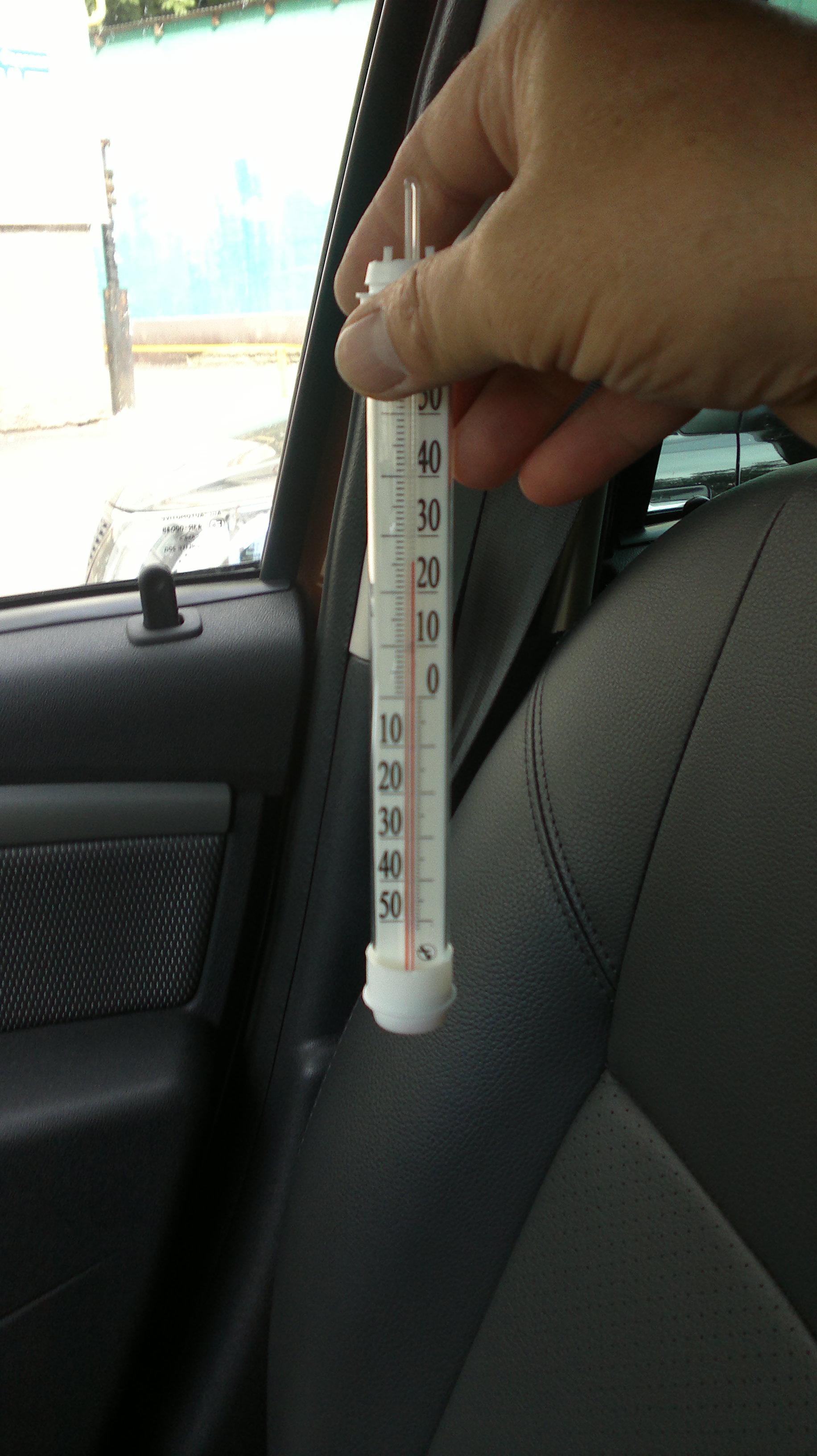

Тоже самое, но на уровне груди переднего пассажира возле спинки сиденья. Температура 25 гр.
