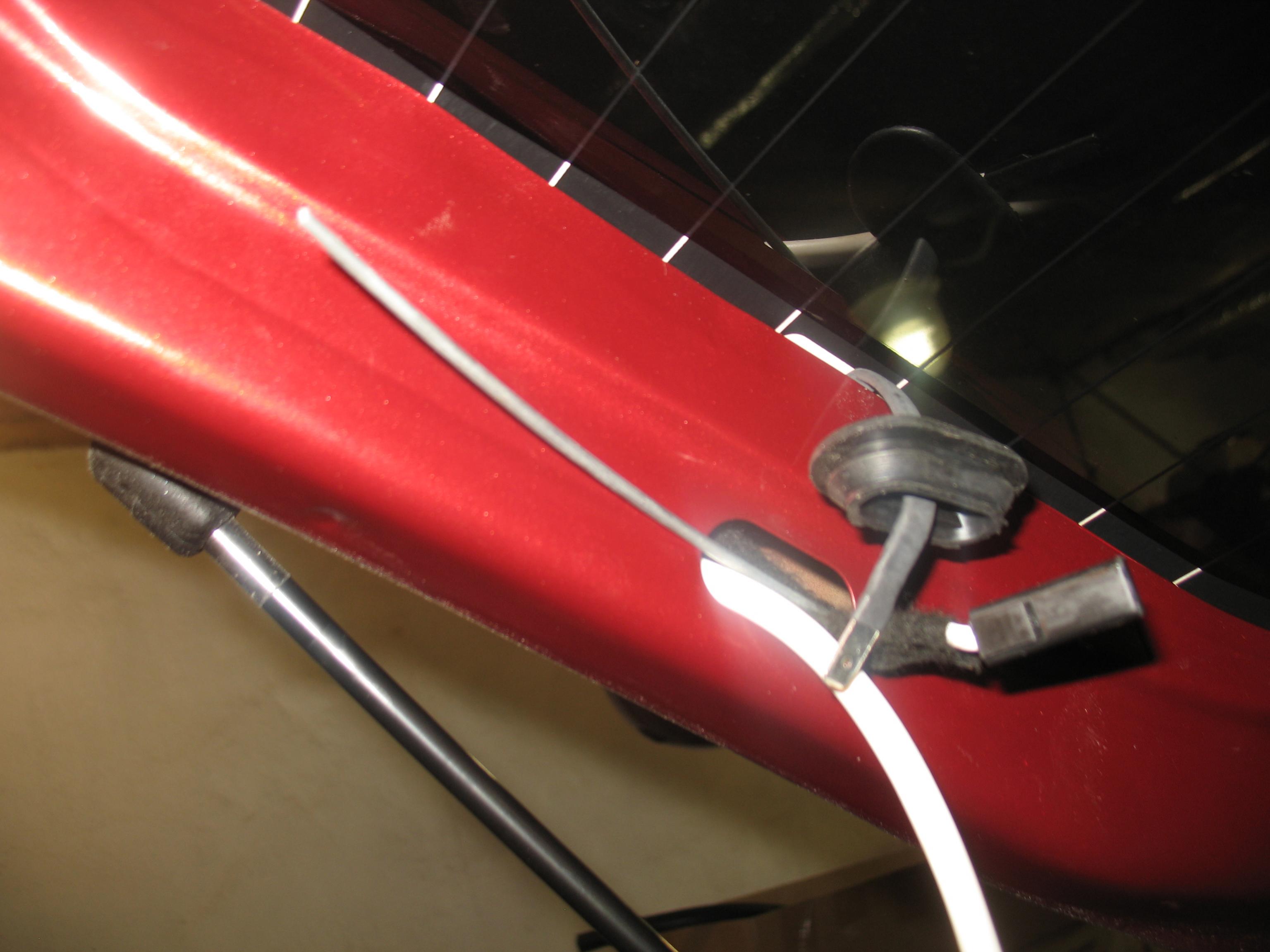

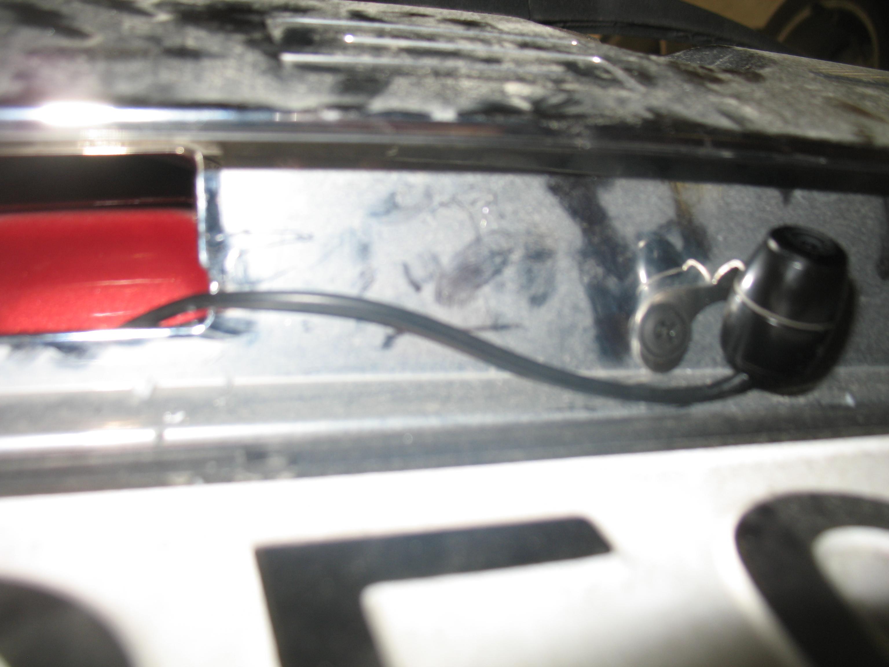

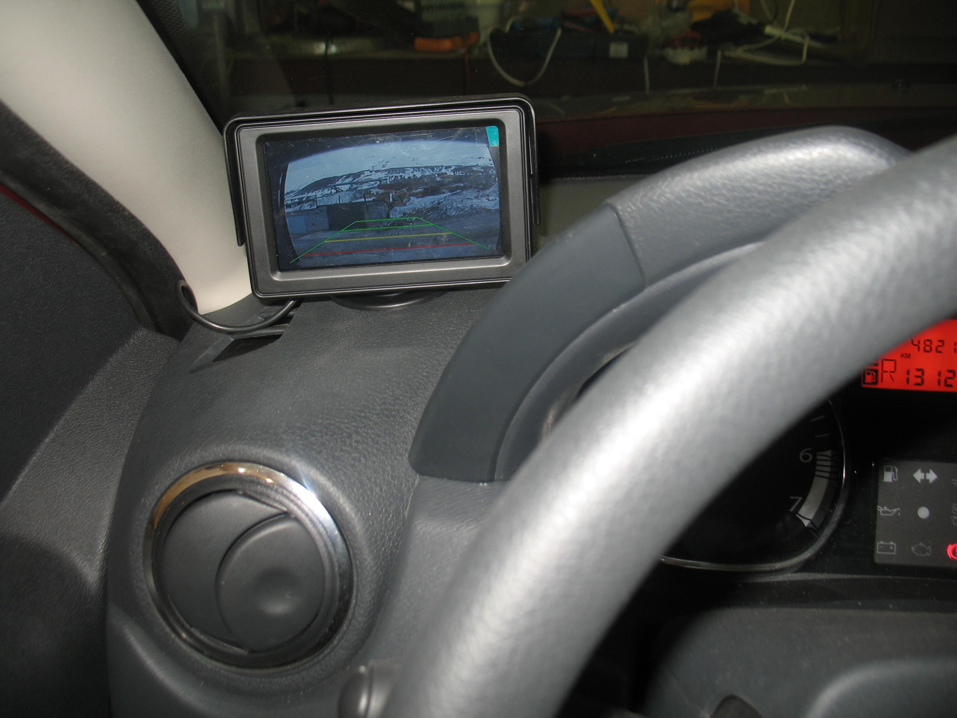

вот я ставил.

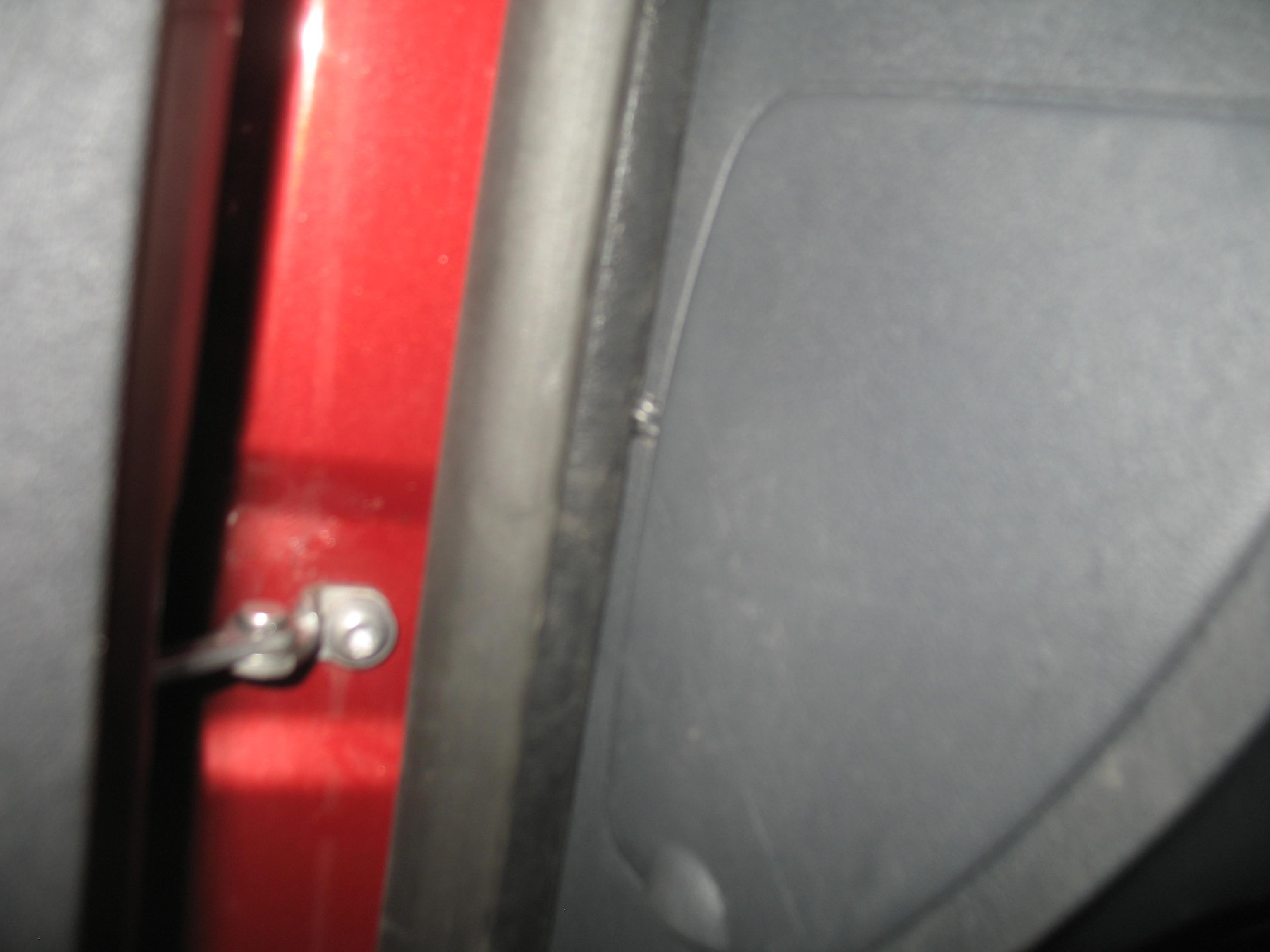

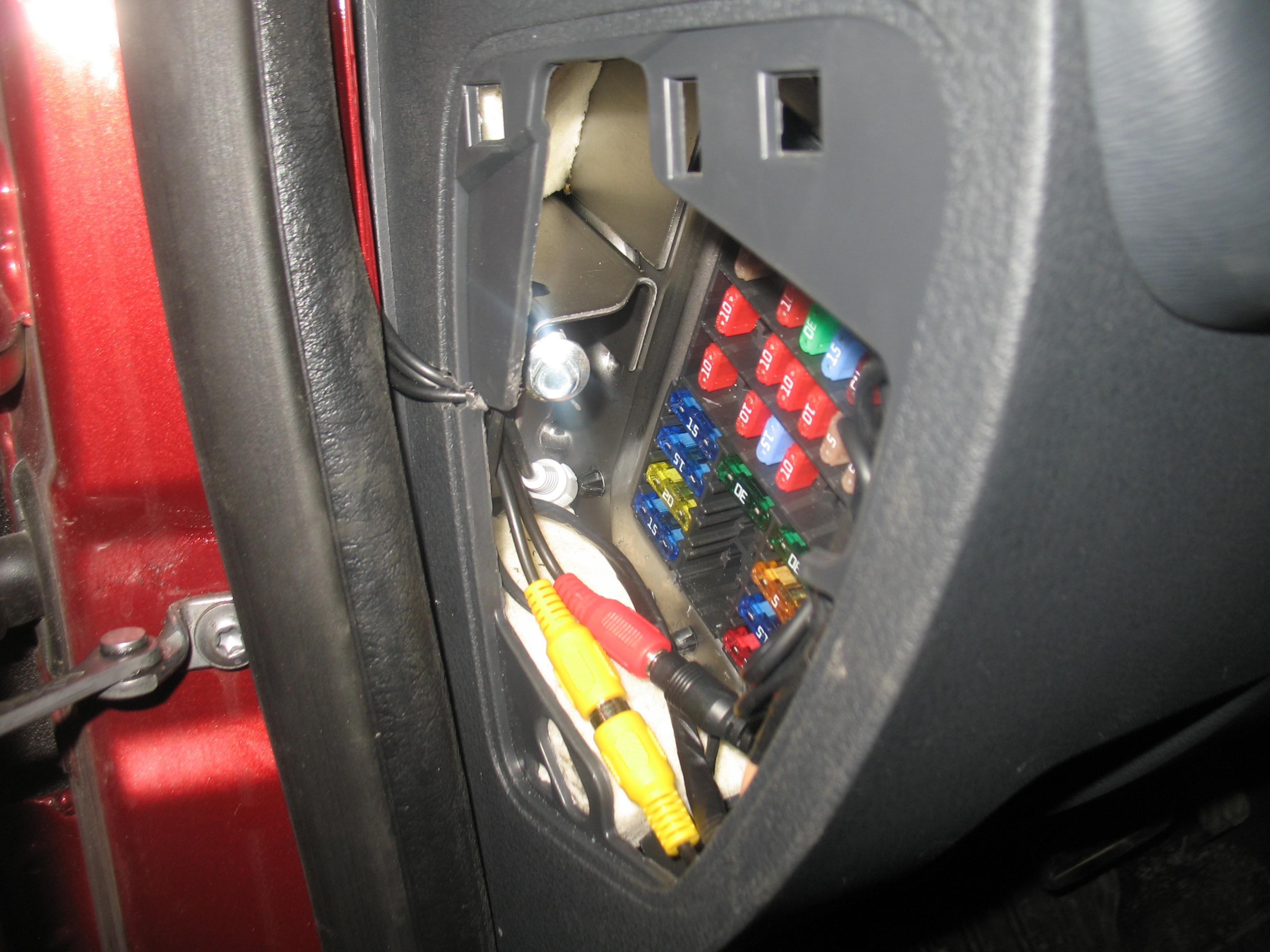

протягивал в 5 двери при помощи проволоки.запитка камеры и монитора от лампы заднего хода.
кабель проложил по верху с левой стороны под уплотнитель.
