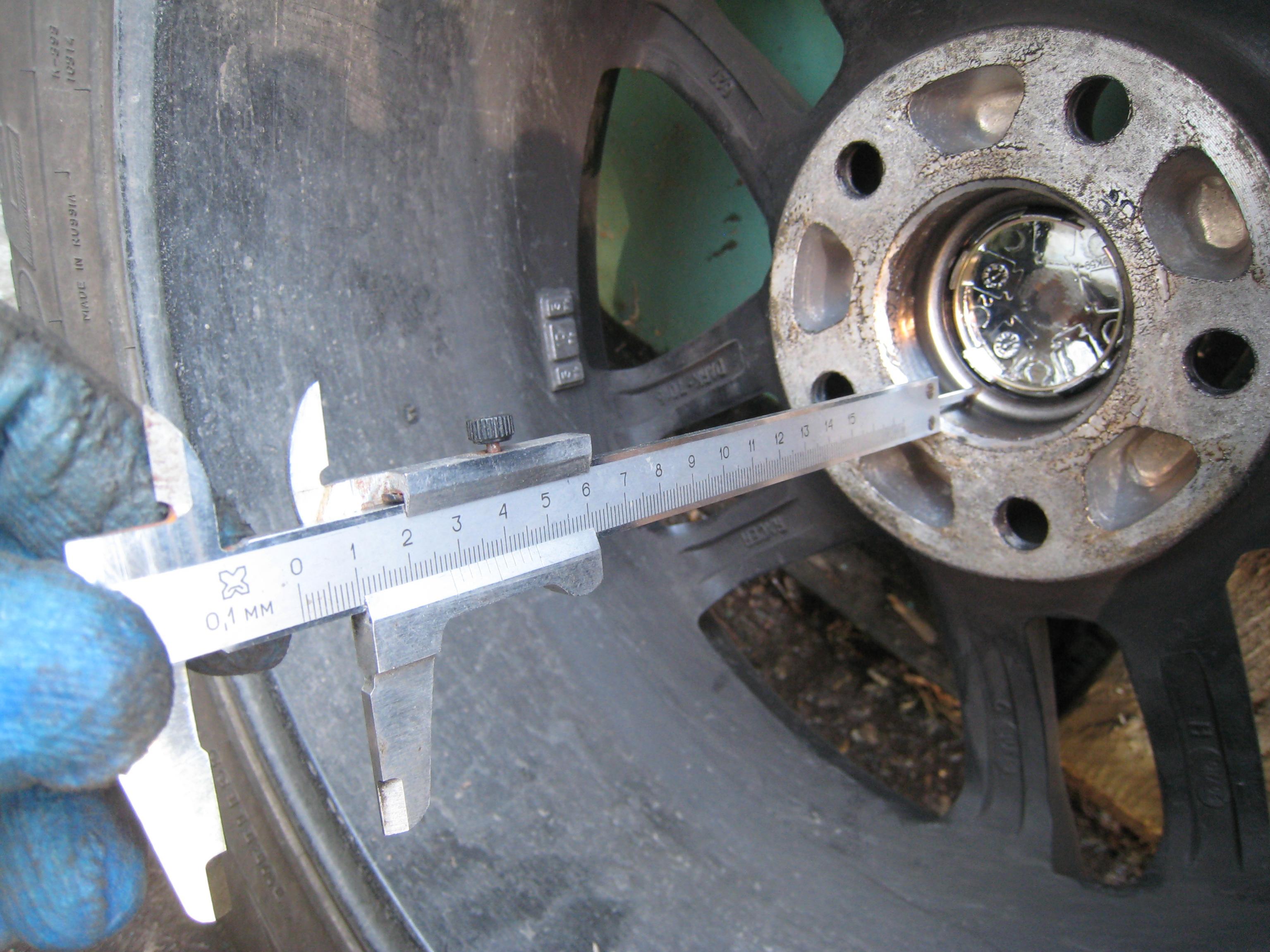

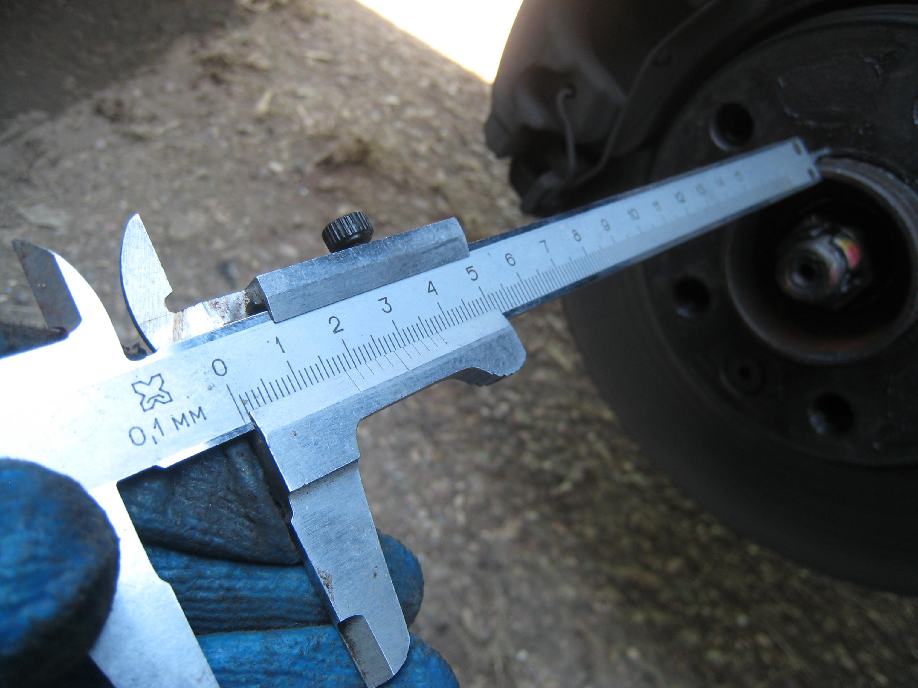

Проверил диски, а точнее сравнил выступающую часть ступицы и глубину ЦО диска,всё нормально даже с запасом .
Проверил все колёсные болты и болты фиксирующие тормозные диски,все были хорошо затянуты ! Поменял колёса местами : ПП <-> ЗЛ , после заезда по лучше стало вроде, но всё равно вибрация появляется, особенно разогнавшись до 140 и отпустив газ ! 100% либо резина либо диски косячные ИМХО . Кстати помоему многовато грузиков на дисках : Переднее Левое - 5гр. внутряняя часть диска и 20гр. снаружи(ближе к спицам,на 2-м фото их видно) - это ещё нормально , а вот надругих : ПП - 40/60 гр. , ЗП - 10/85 , ЗЛ - 5/70 не много ли !?
