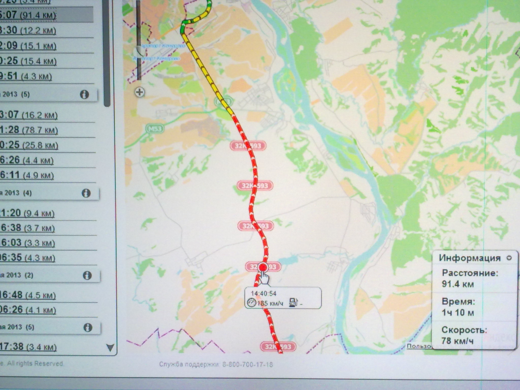

На 6-й передаче достичь максимальной скорости не удастся, т.к 6-я для этого слишком длинная (при таких мощностных параметрах мотора), фактически она является разгрузочной передачей. При 6000 об/м на 6-й передаче скорость теоритически была бы 240 км/ч. (по спидометру).
При максимальной скорости на 6-й передаче мотор раскрутится примерно до 4500 об/м, что достаточно далеко от оборотов максимальной мощности мотора, в вот на 5-й передаче будет на 500 об/м больше, что ближе к оборотам максимальной мощности, но самое главное, что и мотору легче преодолевать сопротивление воздуха из-за другого передаточного числа 5-й передачи, она для мотора "легче".
В данном случае, в прочем как и у большинства авто, максимальная скорость а/м ограничивается неспособностью мотора преодолеть сопротивление оказываемое "стеной" из воздуха.
Ну и для примера о котором знают все, ВАЗы достигают максимальную скорость так же на 4-й, а не на 5-й разгрузочной передаче.
Пардон, что в чужом бортовике, но вы теоретики уже задрали. 6-ая, 4750об., скорость 185км/ч по GPS, попробуйте на 5-ой так разогнаться, движок выскочит из машинки, а то "легче". У меня после прошивки можно и 7000 крутануть, но я же не враг своему дрыгателю, 6-ая самая оптимальная для крейсерской скорости.
