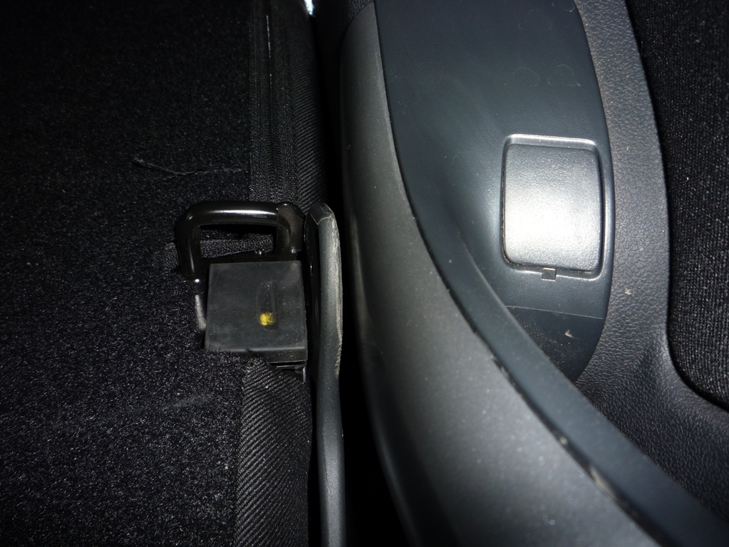

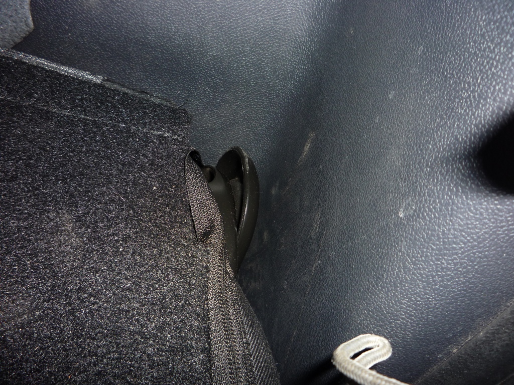

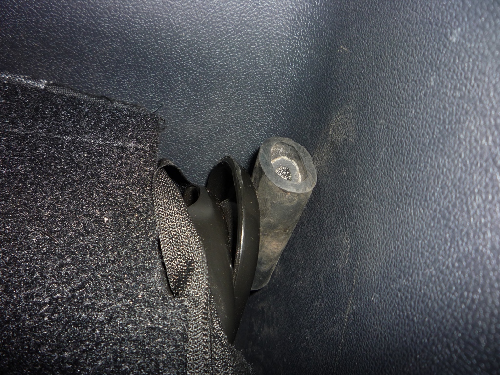

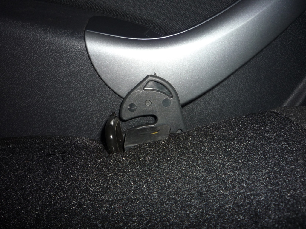

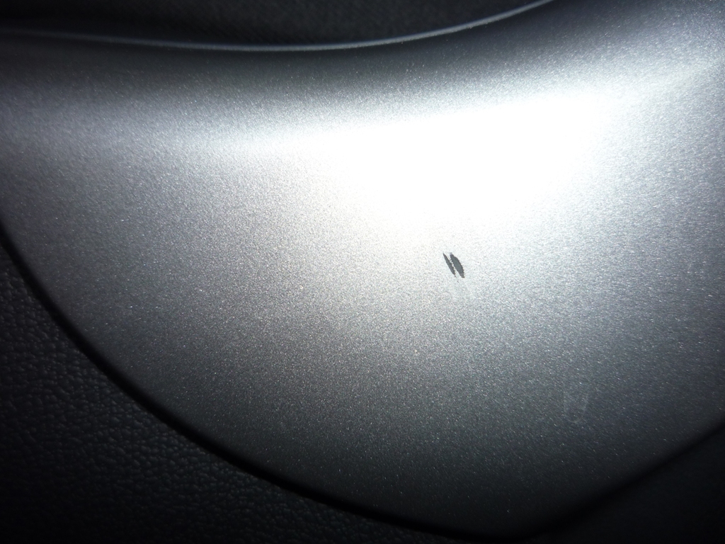

На днях пришлось поездить с откинутыми спинками задних сидений и как результат затер краску на ручке задней двери, оказалось что нет зазора между пластмассовым крюком защелки спинки и ручкой. У спинки очень хлипкий кронштейн который болтается из стороны в сторону как будто он сделан из пластмассы , временно ( а может и постоянно) засунул кусок шланга между обшивкой и кронштейном и получил зазор в несколько миллиметров . Такая беда у меня только с левой стороны , а справа нормально.
