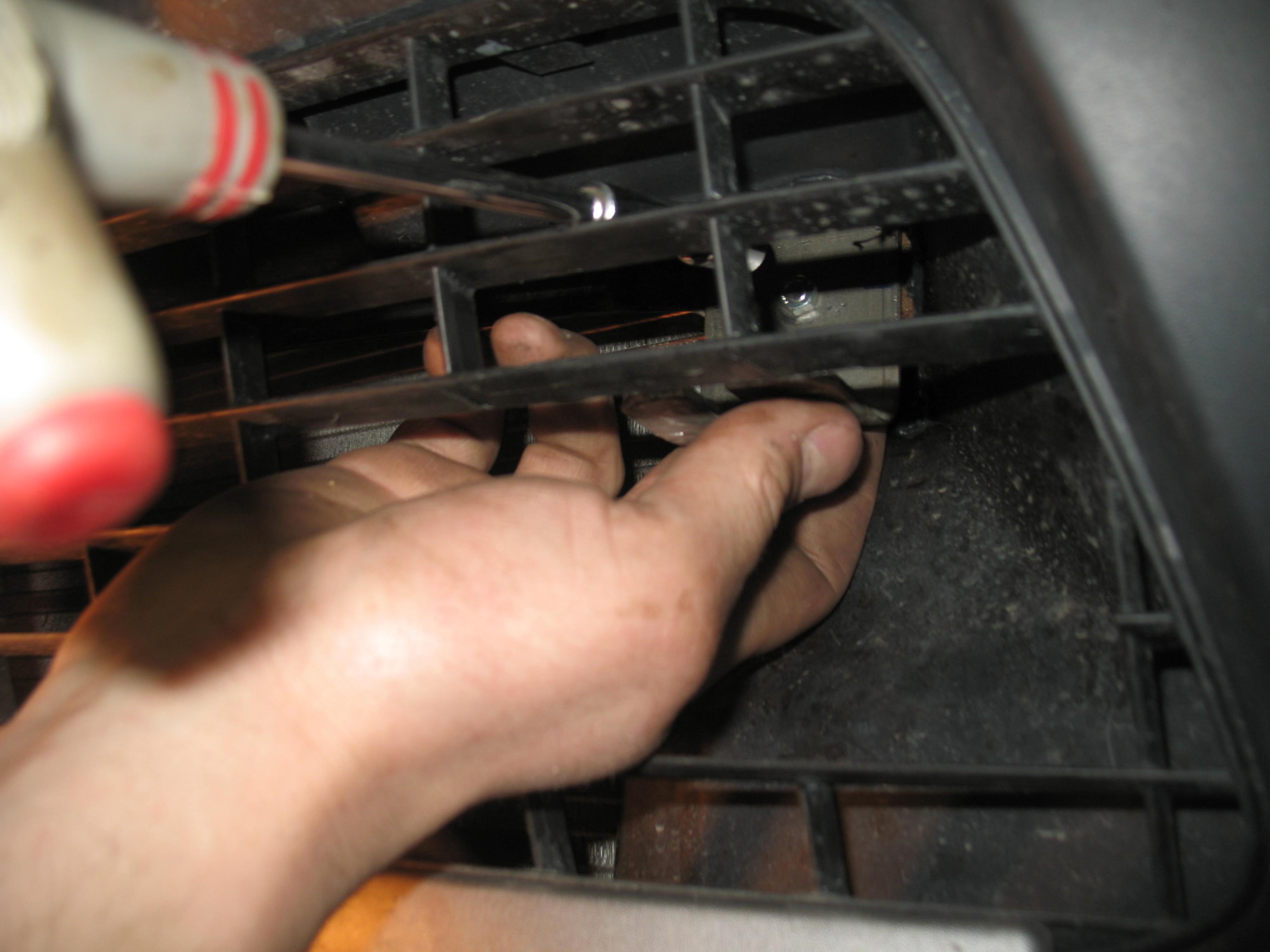

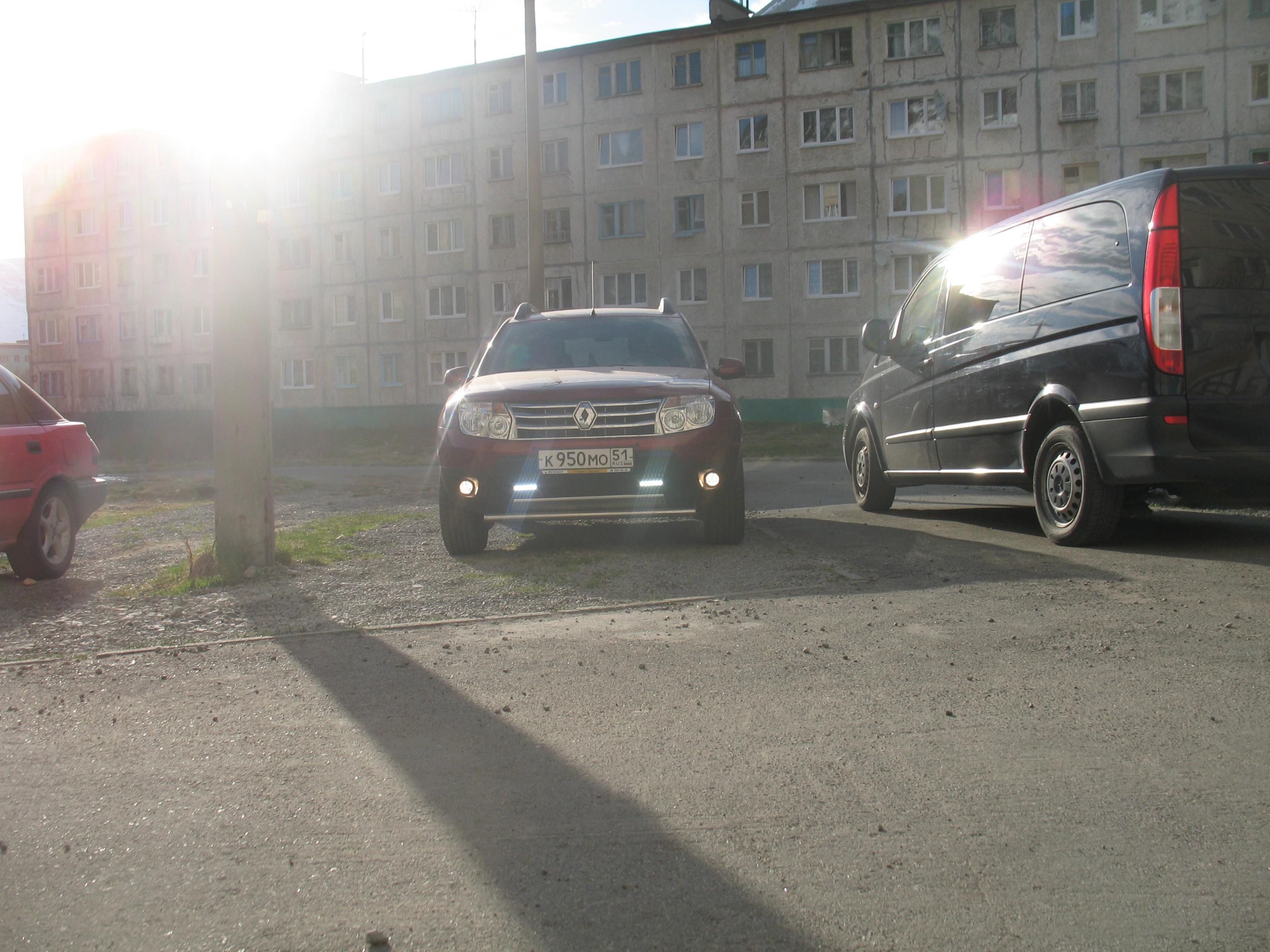

дождался посылки из чайны не реклама
http://www.aliexpress.com/snapshot/225100338.html
а так-же надоело включать и забывать выключать ближний свет.
установка видна по фотографиям.для установки понадобилось
изолента .
силикон-для герметизации дхо и разъема реле.
провод 2 Х0.75мм
гофра .
термоусадка.предохранителе-держатель+ предохранитель
винтики шайбы с гайками м-5.
любая кнопка с фиксацией.
пока одно реле 12в с установочной колодкой. второе поставлю позже -для отключени дхо при включении габаритов.
антигравий.

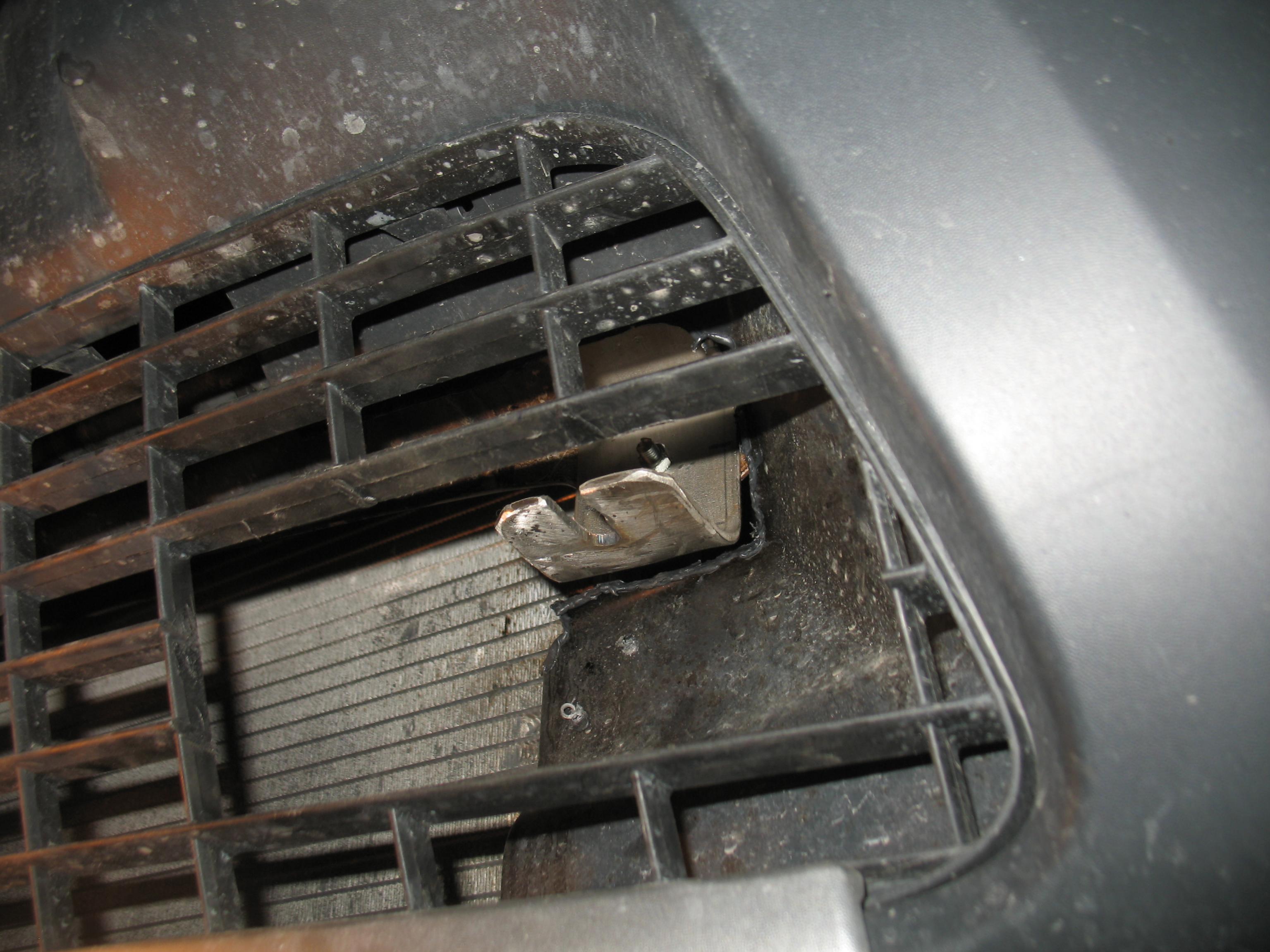

нержавеющая пластина 3мм для кронштейнов 2 шт по 160мм
паяльник, припой.
ножовочное полотно.
и часа 4 моего времени.
лишнюю плассмассу удалил паяльником.
решетку выпилил полотном по металлу.

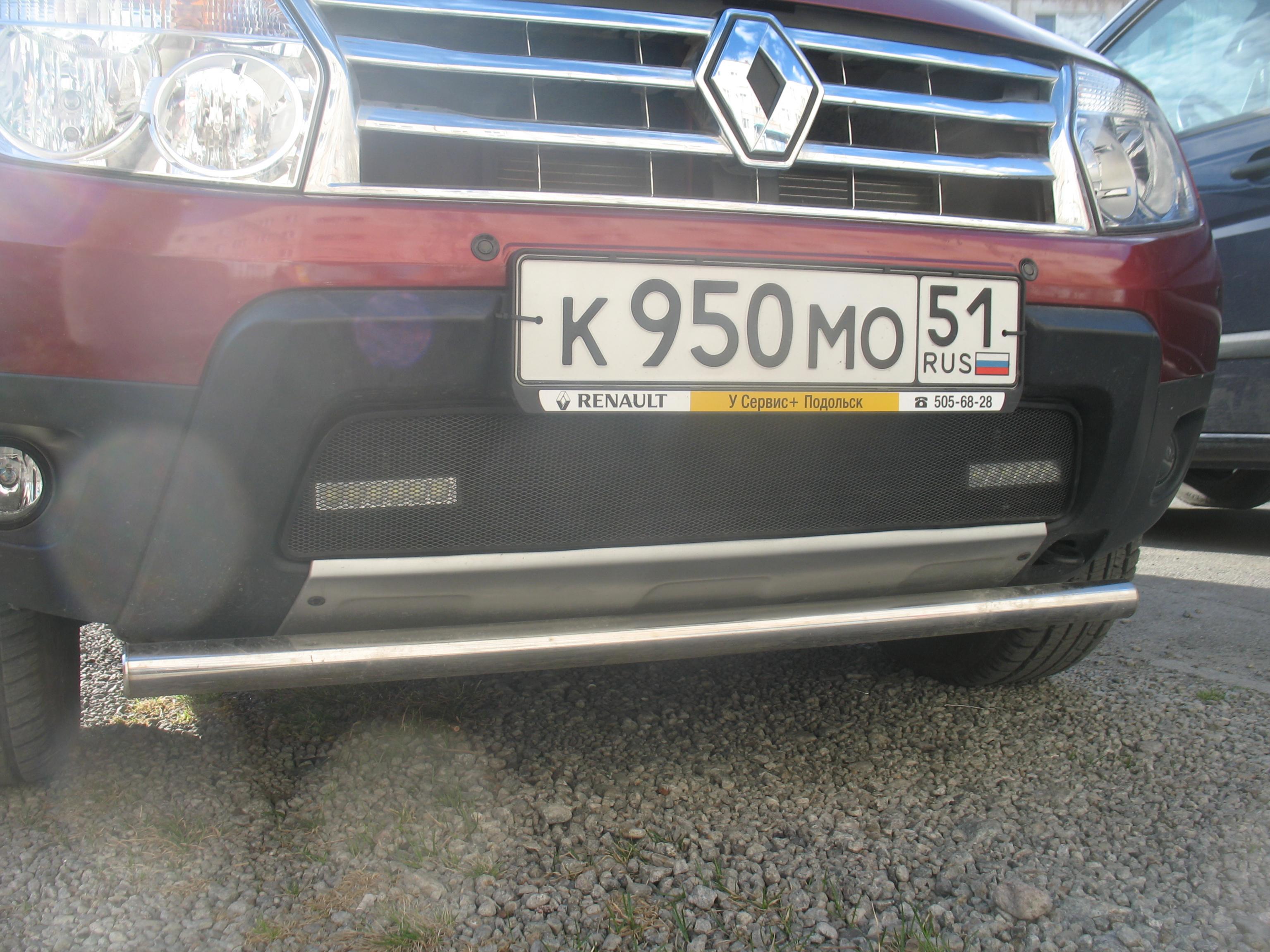

отверстий в кузове не сверлил .закрепил в отверстие вместо какой -то клипсы.
реле стоит у аккумулятора.
ну и все это закрыл сеткой -купленной у одноклубника-ему спасибо.
себестоимость не более 2000руб.
выслушаю критику.
