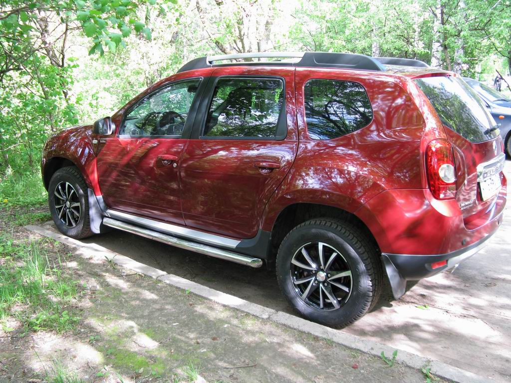

Обулся, помылся, подкрасился, затонировался

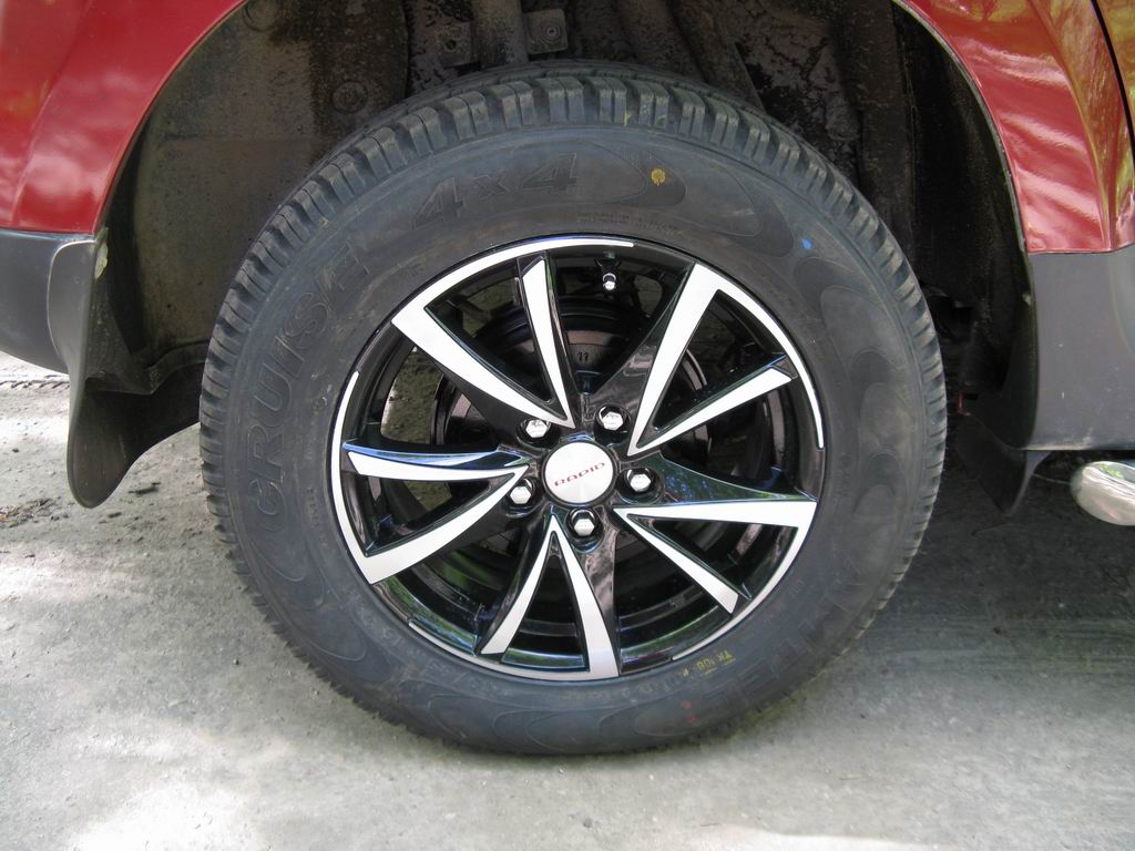

диски K&K Игуана, параметры все родные, от спиц до тормозных суппортов ~7мм.
Болты 12х1,5х28 завернулись на 8,5 оборотов. Поехал, на скорости 20-30км слышу чуть шаркает что-то с периодом полного оборота колеса, как будто один из болтов задевает. Через несколько километров звук пропал. Позже проверю, если что сточу болты 1-1,5мм.

PS Тонировка задней полусферы 15%
Передние брызговики Элегант4
