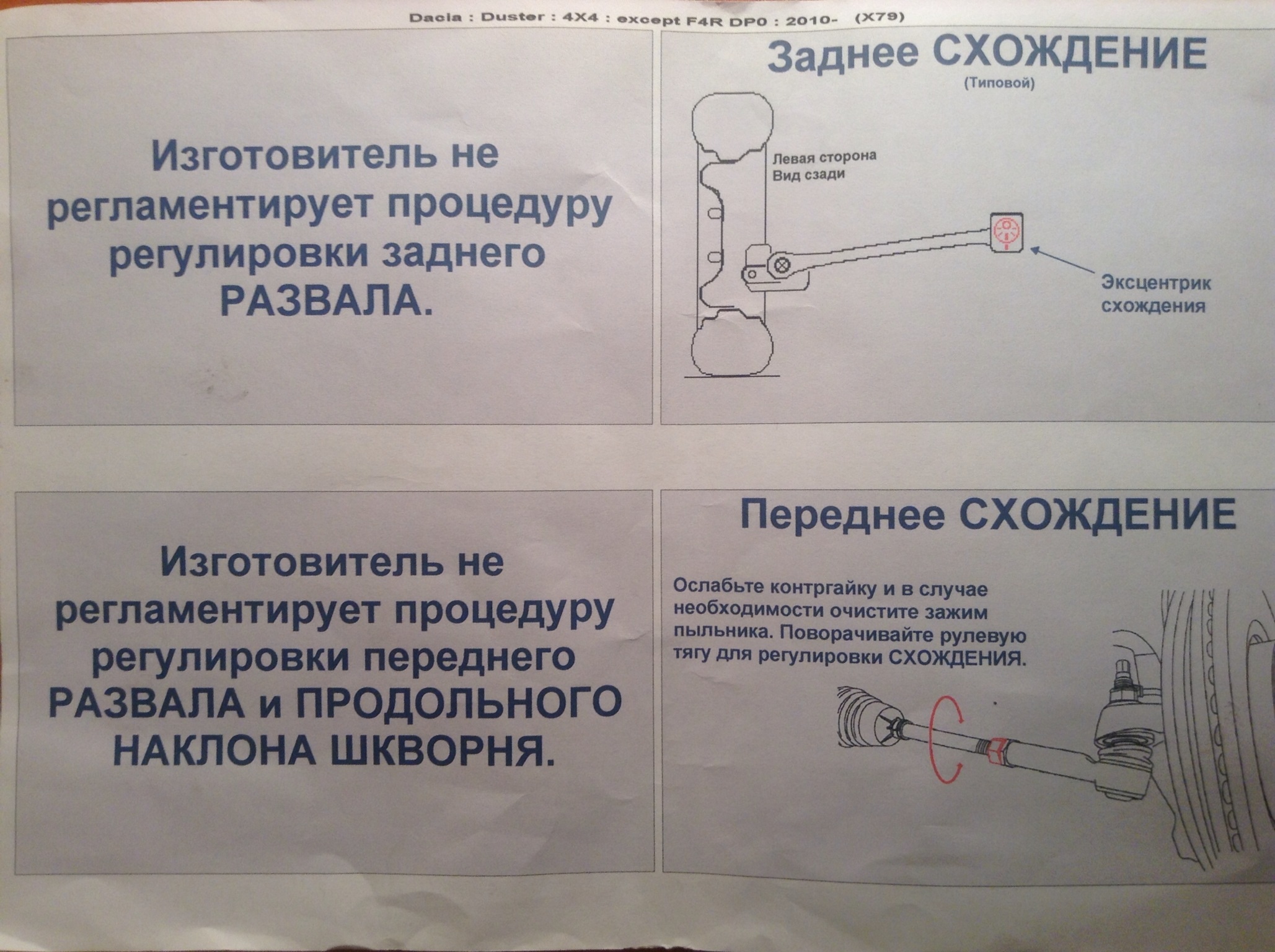

На трассе 450 км Астана-Павлодар-Астана до меня дошло почему мне управляемость не нравится на моем дастере))) проблема в кривой ходовке
машина тянет влево берешь в лево начинает кидать в право, вообщем злой был что колеса сразу не проверил когда с салона выехал, перекачены оказались под 3 очка))). Проверил перед выездом в Павлодар и тихо удивился. Хотя в салоне несколько раз переспросил ходовку проверили? ответ: да конечно все ок! судя по колесам сразу понял что сход-развал никакой. По дороге все стало ясно!!!!!!!!!!!
В сервис поехал ни сразу так как авто стояло больше недели, некогда было. И вот настал воскресный день поехал в сервис сход-развал сказали платно, ну ладно настаивать не стал, неохота было портить настроение себе за пару тысяч. так же попросил отрегулировать сигналку, проверить мкпп а то заметил клацанье на 1-й, 2-й скорости, и снова пыльник тот самый))) наружный пыльник на левом переднем колесе, смазка вылезла из под него теперь из под другого хомута.
Забрал на следующий день, заметил что в сервисе стали по доброжелательнее, даже выехали со мной, все объяснили. Все поправили теперь разницу в управляемости почувствовал очень сильно))) мкпп стала плавнее переключаться, хотя сказали что все проверили, уровень масла в норме ничего не трогали, ну да ладно поживем увидим))) пыльник подтянули. Вывод опыт вождения полезная штука понимаешь что что то не то и ищешь причину, а так в сервисе все нормально что не спроси ответ все ок! все проверено! кто то так и катается наверно с кривыми колесами, рулем, порванными пыльниками и еще с чем-нибудь, когда все можно было проверить до выдачи автомобиля процедура же есть такая, типа чек лист! куда смотрят в рено! когда требовал пыльник заменить по гарантии звонил один представитель рено один раз то да гарантийный случай, другой раз нет не гарантийный мы все проверили, а ему говорю послушайте ответ с завода пришел гарантийный случай, что вы лечите!!!!
