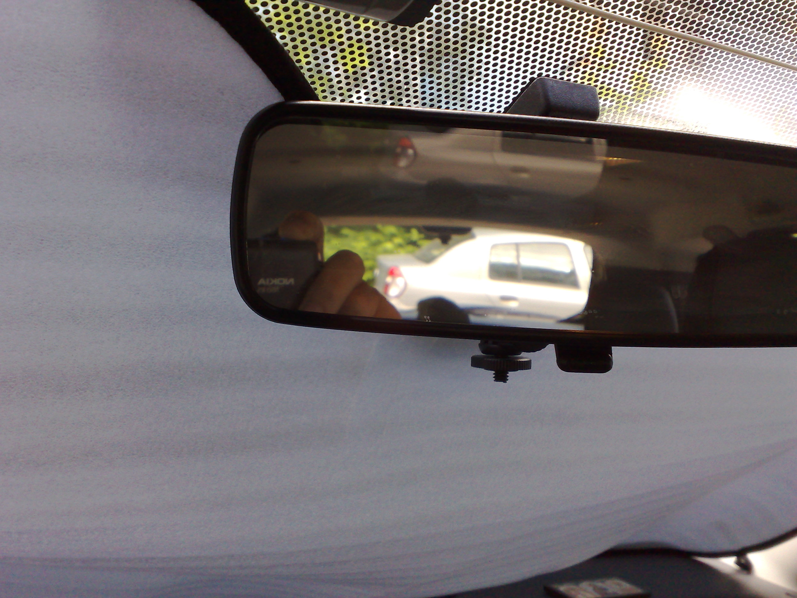

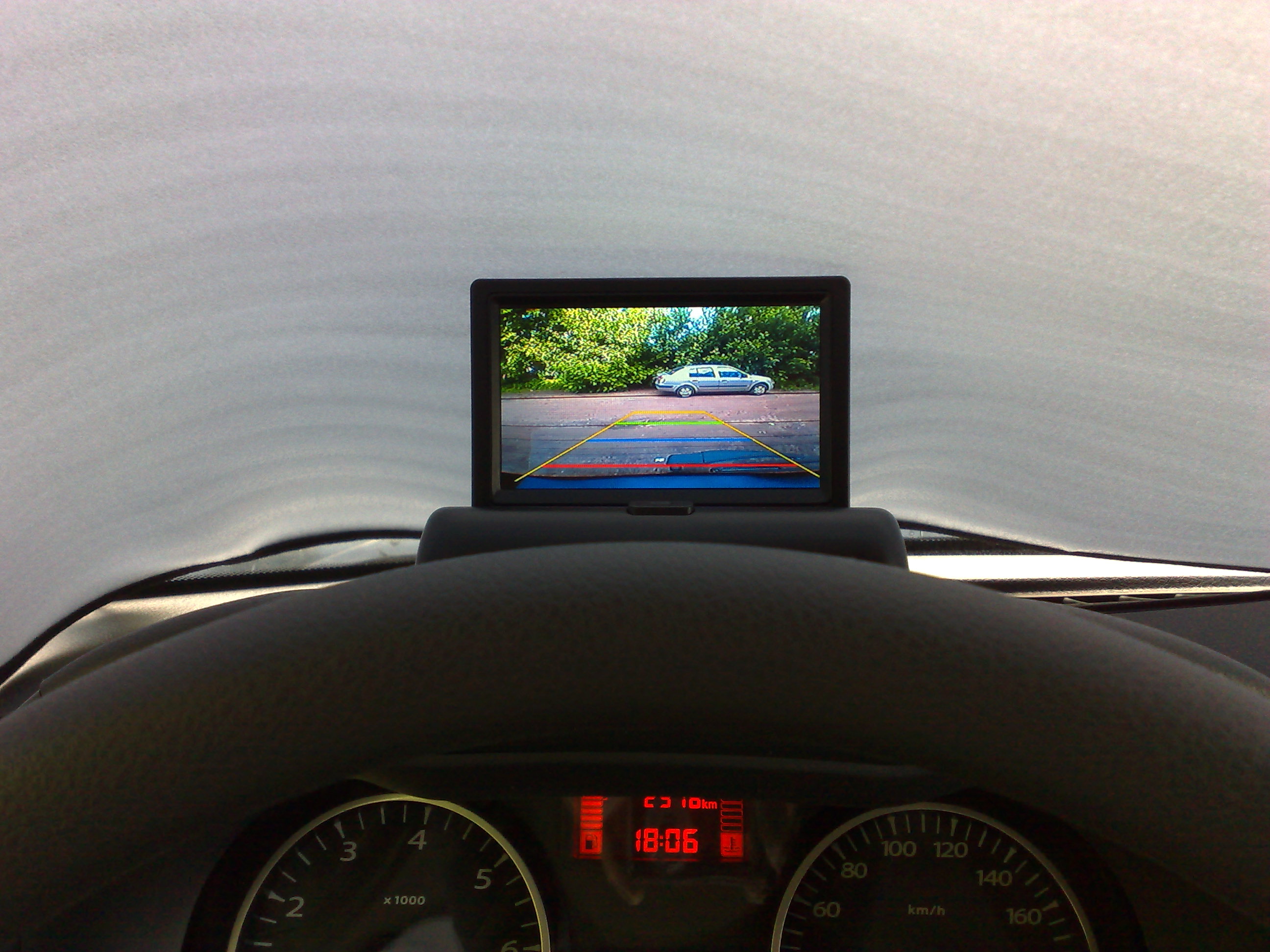

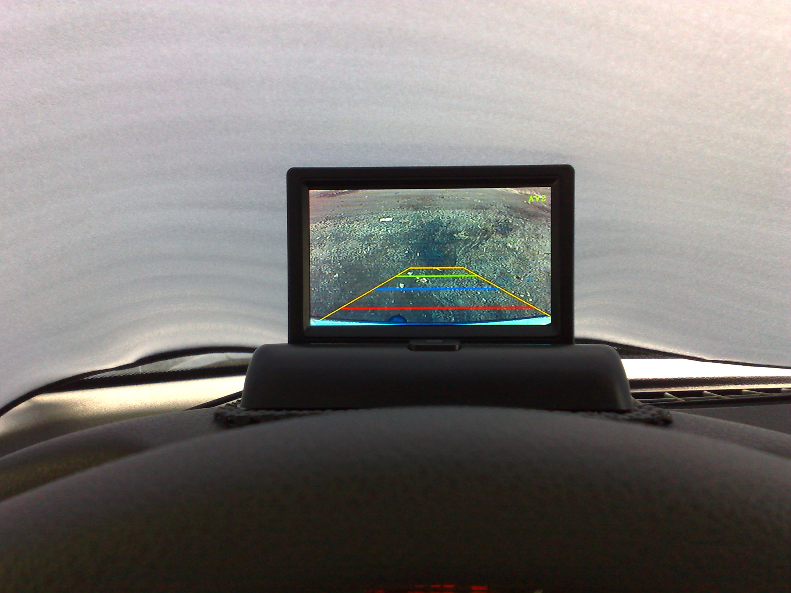

Сегодня установил вторую заднюю камеру. Первая для парковки,виден край бампера. Вторая для обзора,т.к. часто багажник забит до потолка. Установил на доп. стоп сигнал, подсоединил к плафону освещения салона,к правому выключателю. Теперь включаю вторую камеру этим выкл. Первая при вкл. зад. передачи. Пришлось перепаять ,т.е .поменять полярность на выключателе,т.е.разомкнуть плюс. Спросите зачем две камеры,да просто использовал второй видеовход на мониторе,от передней отказался. Хотя также можно включать и переднюю камеру.
