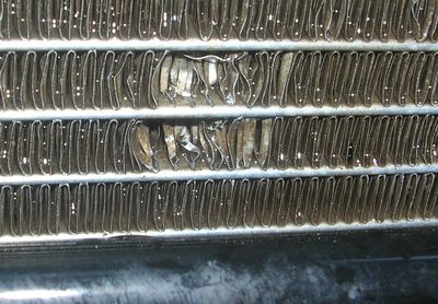

Решил поставить сетку перед радиатором. Снял бампер. Пытался зубочисткой расправить погнутые пластинки, но они оказались прямо таки из фольги (очень тонкие) и с прорезями - похоже на проволочки и легко выковыривались. Не удивительно - могли легко погнуться! Бросил это занятие.

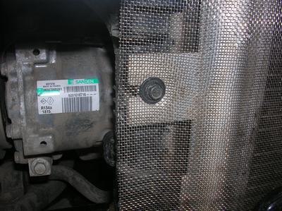

Сетку из нержавейки закрепил штатными саморезами крепления радиатора (конденсатора) кондиционера.

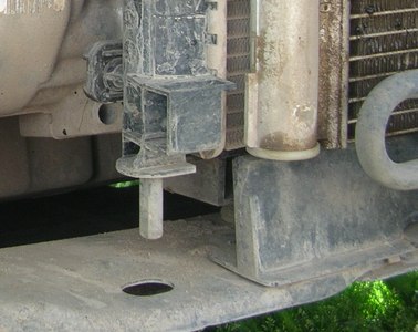

Отратил внимание, что нет опор (крепления) радиатора, а отверстие есть. Но потом выяснилось, что есть какие-то опоры сзади, наверное так надо.
