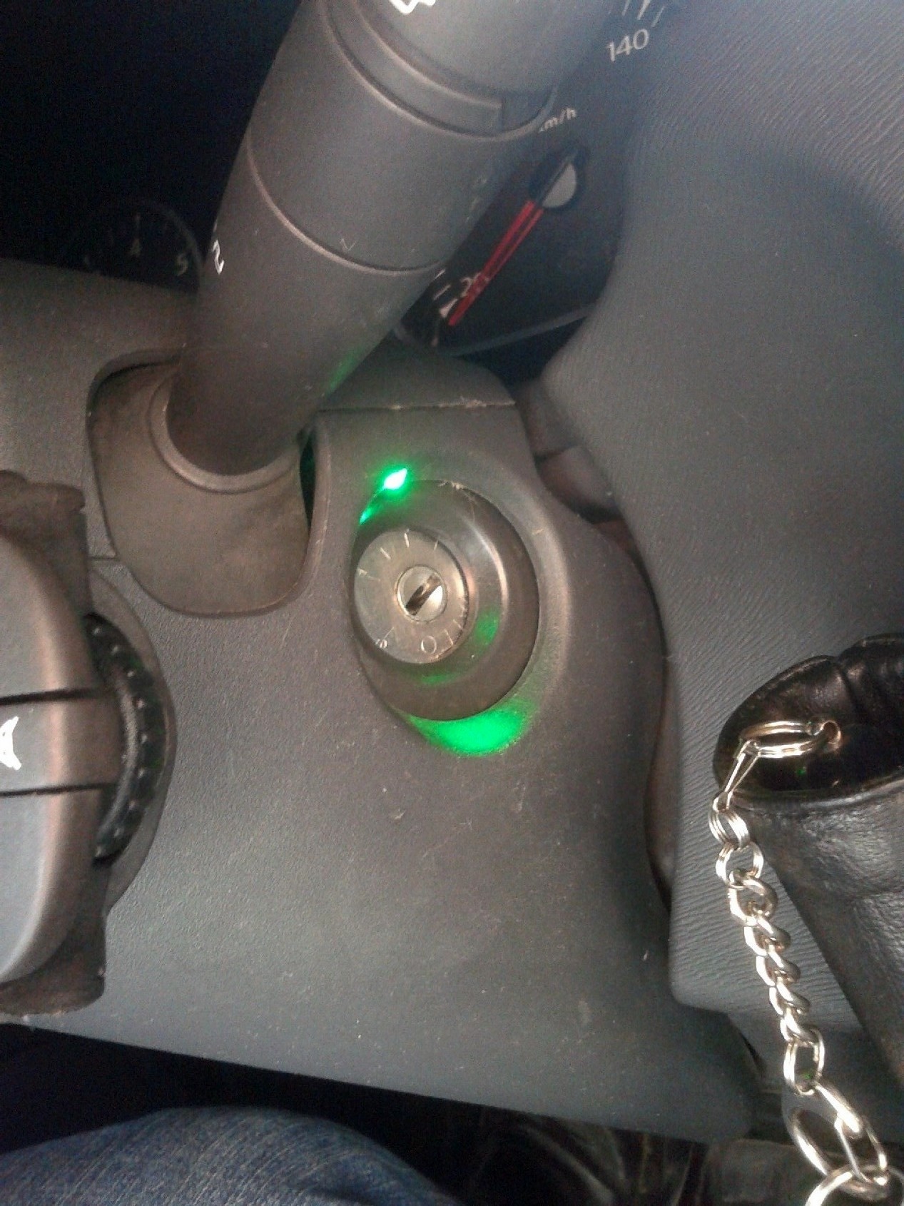

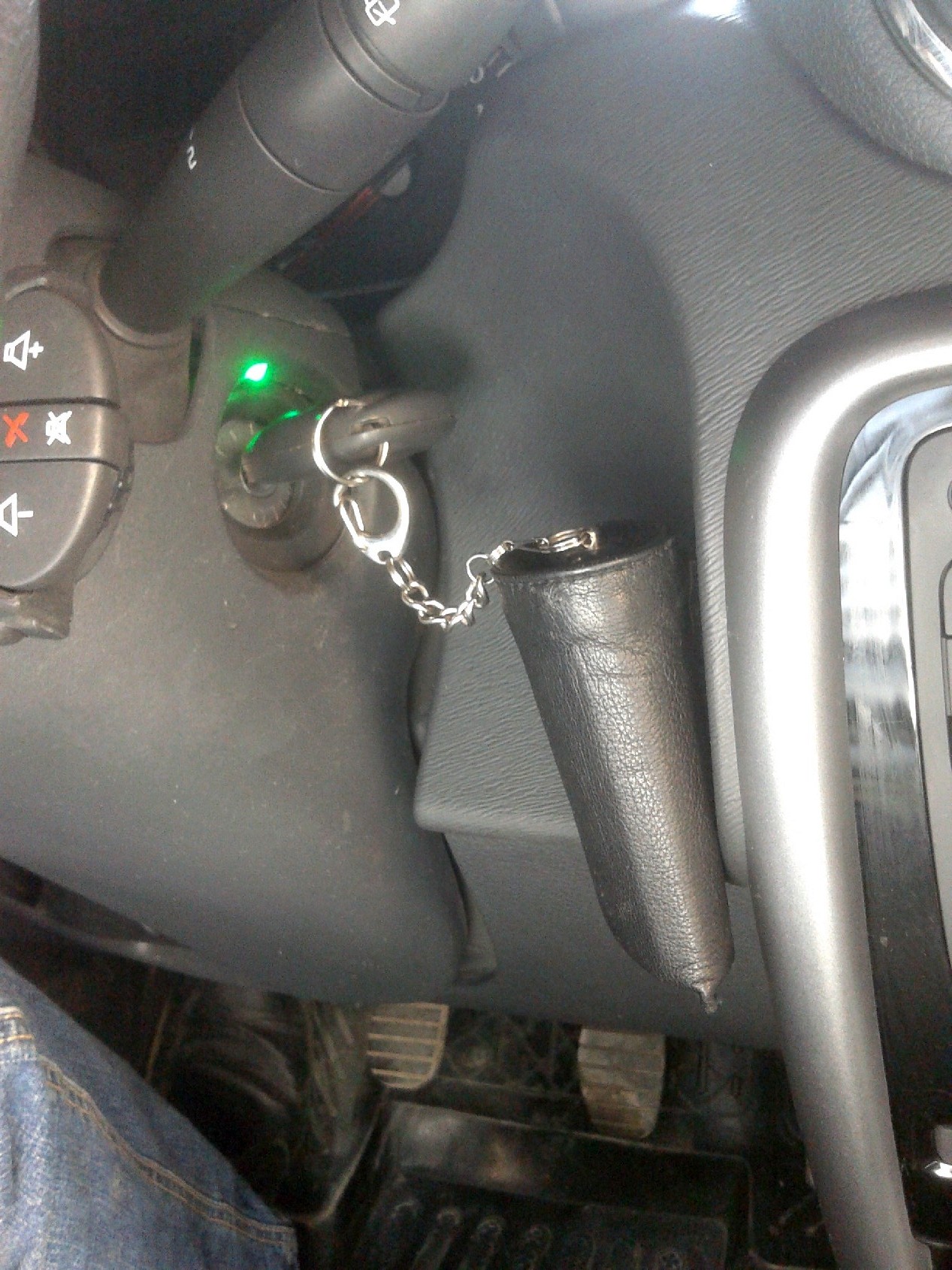

1. Вставил в замок зажигания светодиод. Подключил к плафону салона (там напряжение 12 вольт и три провода: Белый провод "-" идёт от реле, которое автоматически через 30 секунд отключает питание. Чёрный провод "-" отключает питание через 30 минут. Красный провод "+" отключается в зависимости от того, как подключить "-" к белому или чёрному проводу). Я подключился к красному и белому проводу. На другом конце проводов возле замка зажигания припаял на "+" резистор 1,5 кОм, к резистору анод светодиода (длинная ножка), к "-" припаял катод светодиода (короткая ножка). Теперь видно в темноте куда нужно ключ пихать Гаснет вместе с плафоном освещения после паузы и после поворота ключа. Загорается при открытии дверей.

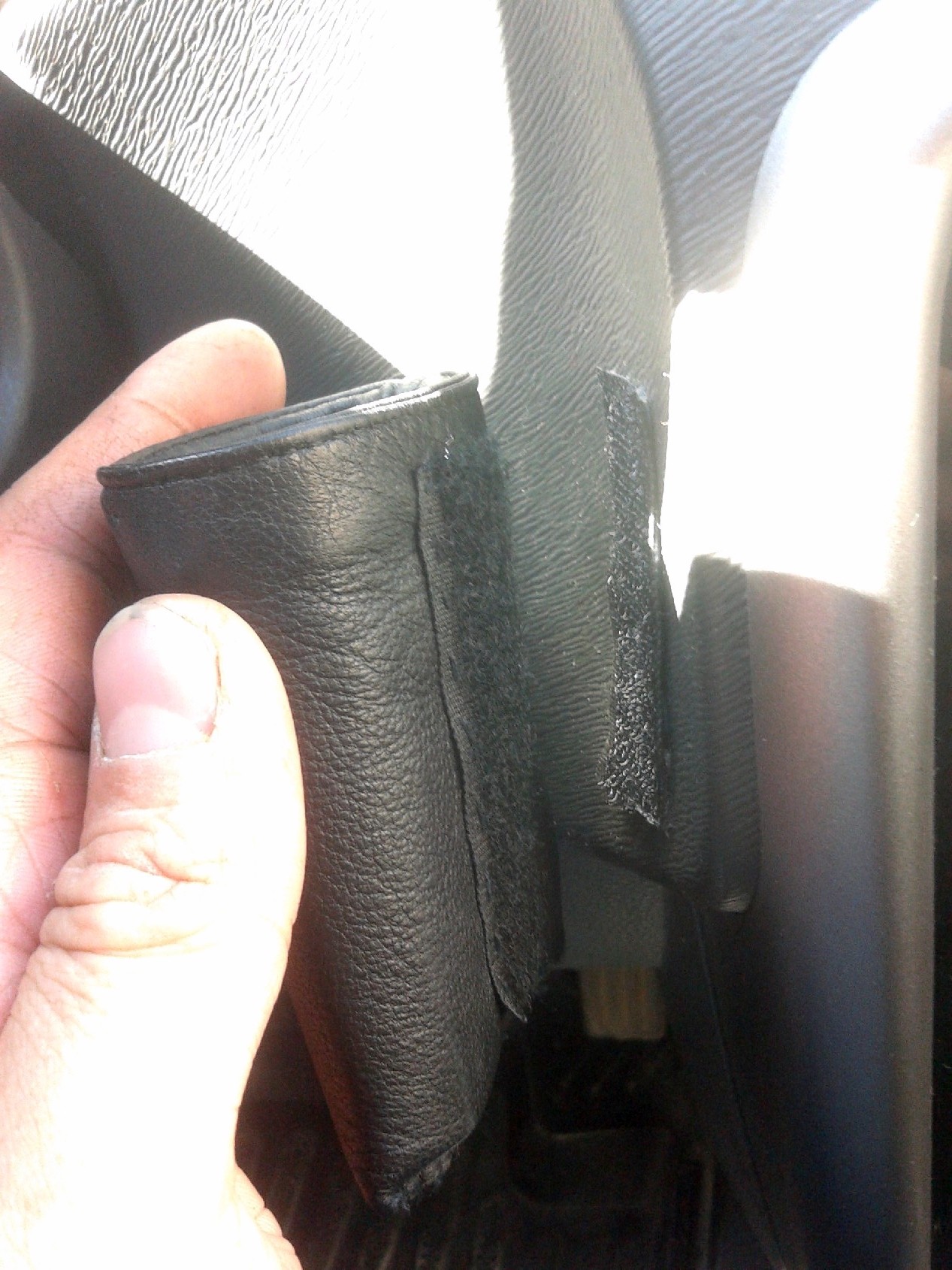

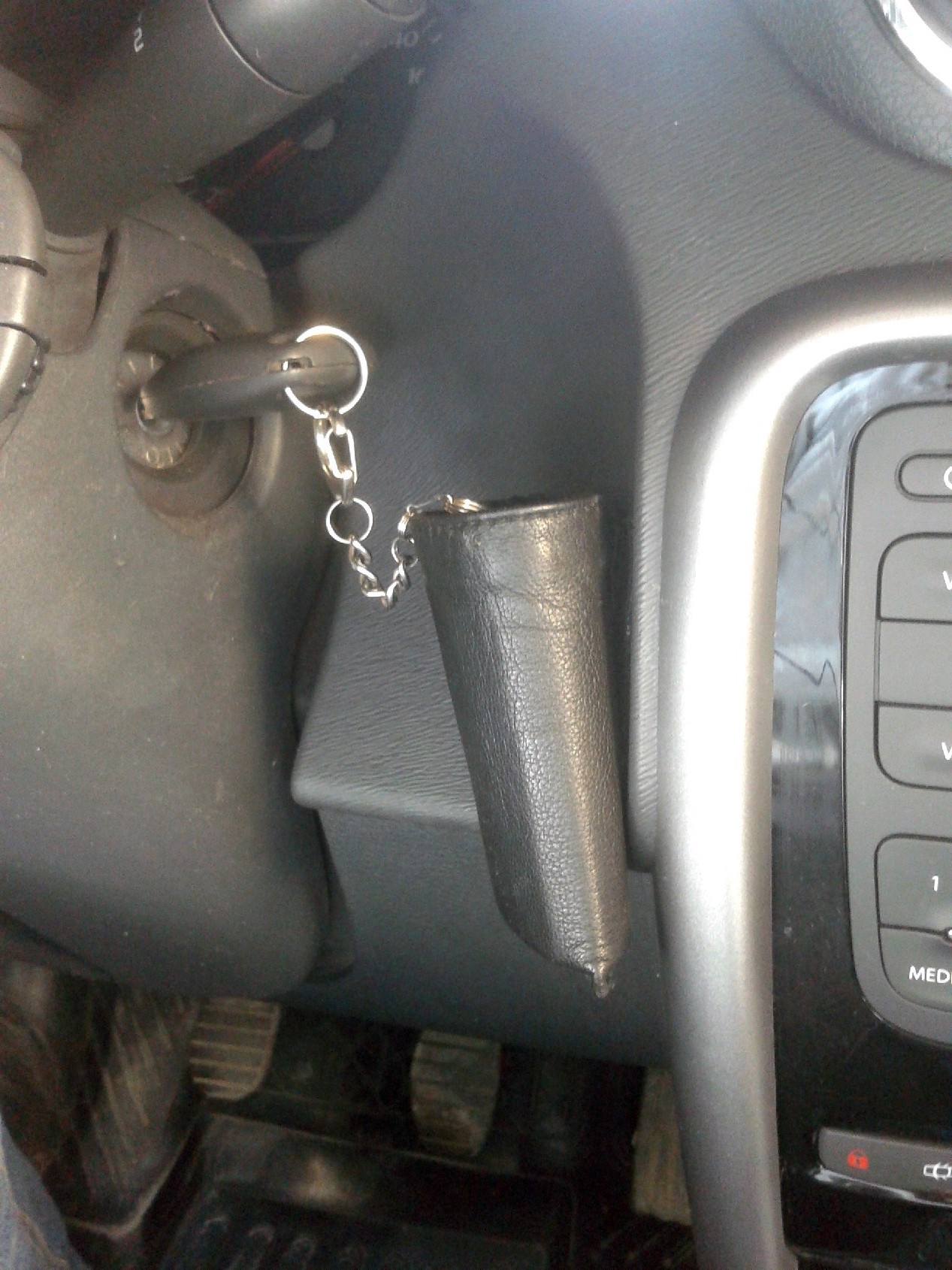

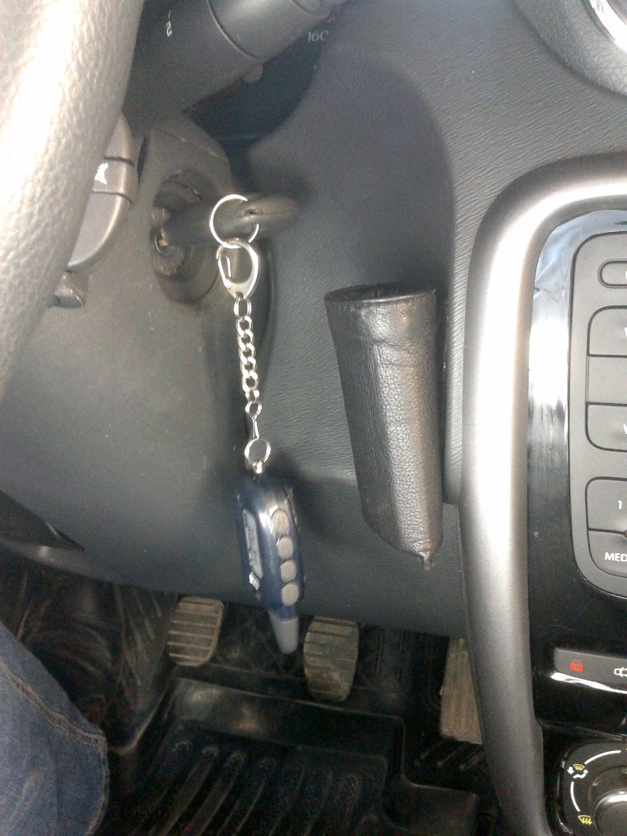

2. Ещё очень надоело постоянное "ДЫН-ДЫН" при поездках по неровной дороге. А ещё брелок жалко. Так ему достаётся... Пришло решение сшить ему чехольчик кожаный. Держится на машине с помощью липучек.
Твёрдость и форму придал с помощью кусочка пластиковой бутылки обмотанного скотчем. Сверху надел заготовку кожаную. С одной стороны пришил липучку и обшил всю конструкцию ниткой. Липучку к машине приклеил расплавленным клеем из пистолета. Брелку думаю теперь удобно.
