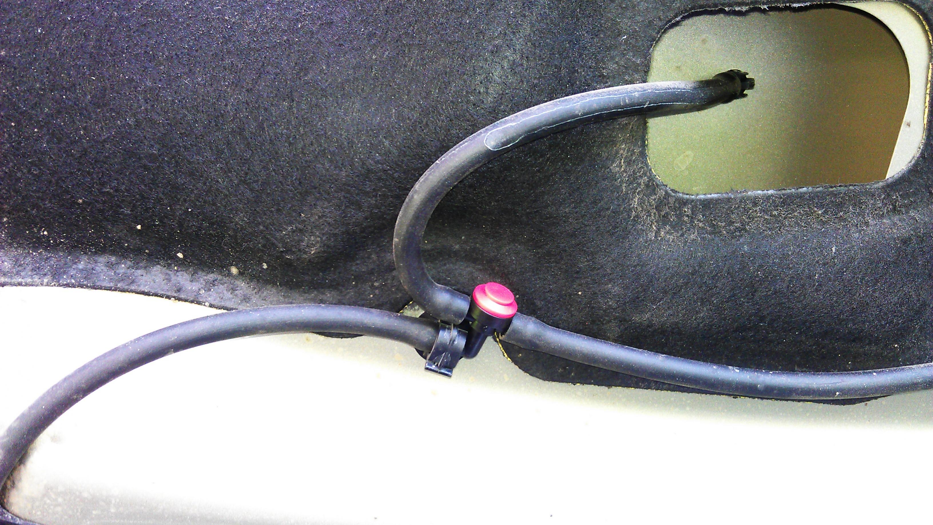

Поставил себе тройник от Мицубиши на место штатного. У него уже есть встроенный клапан. Все работает и не надо шланги резать. Артикул M850641.
