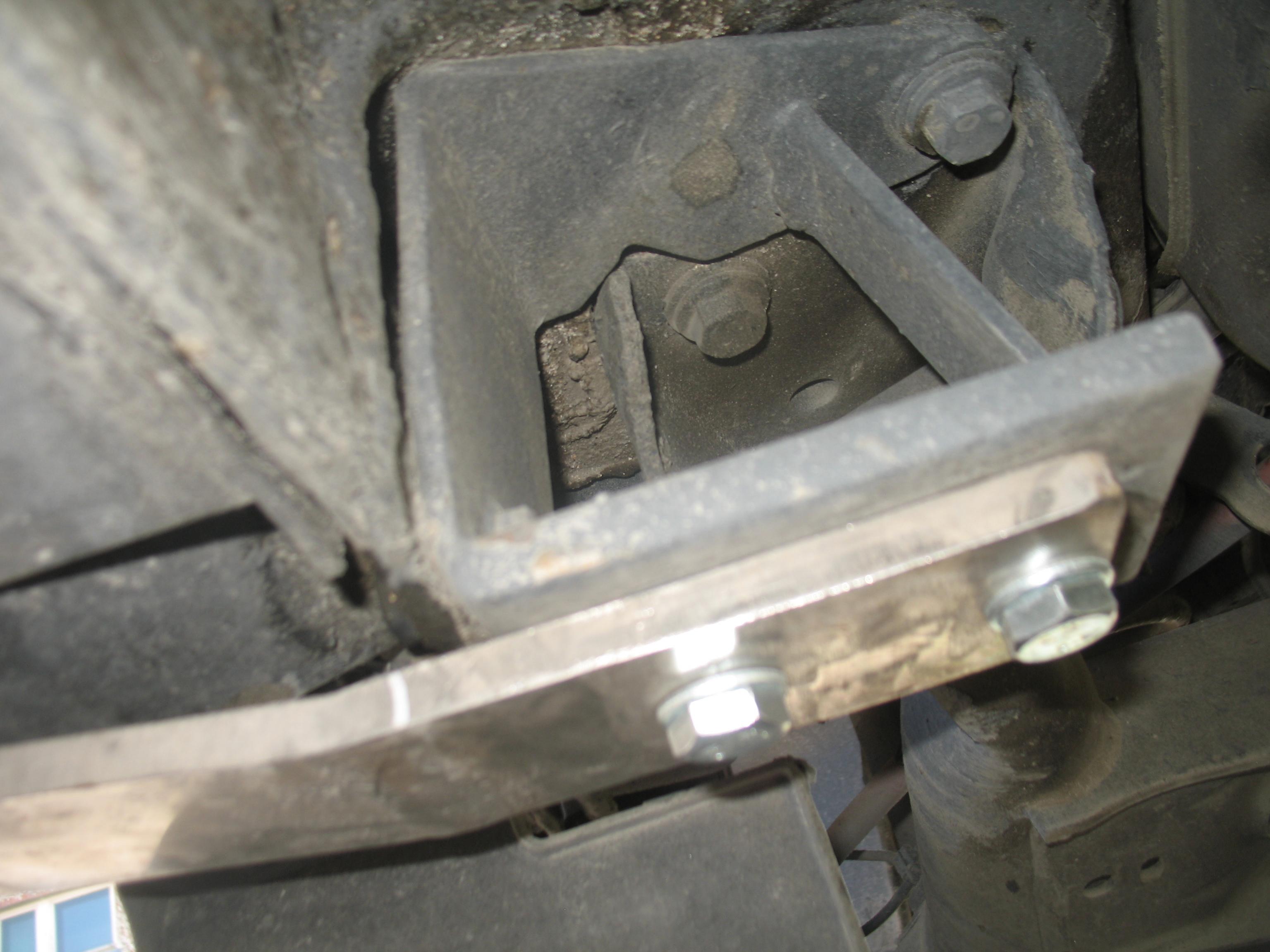

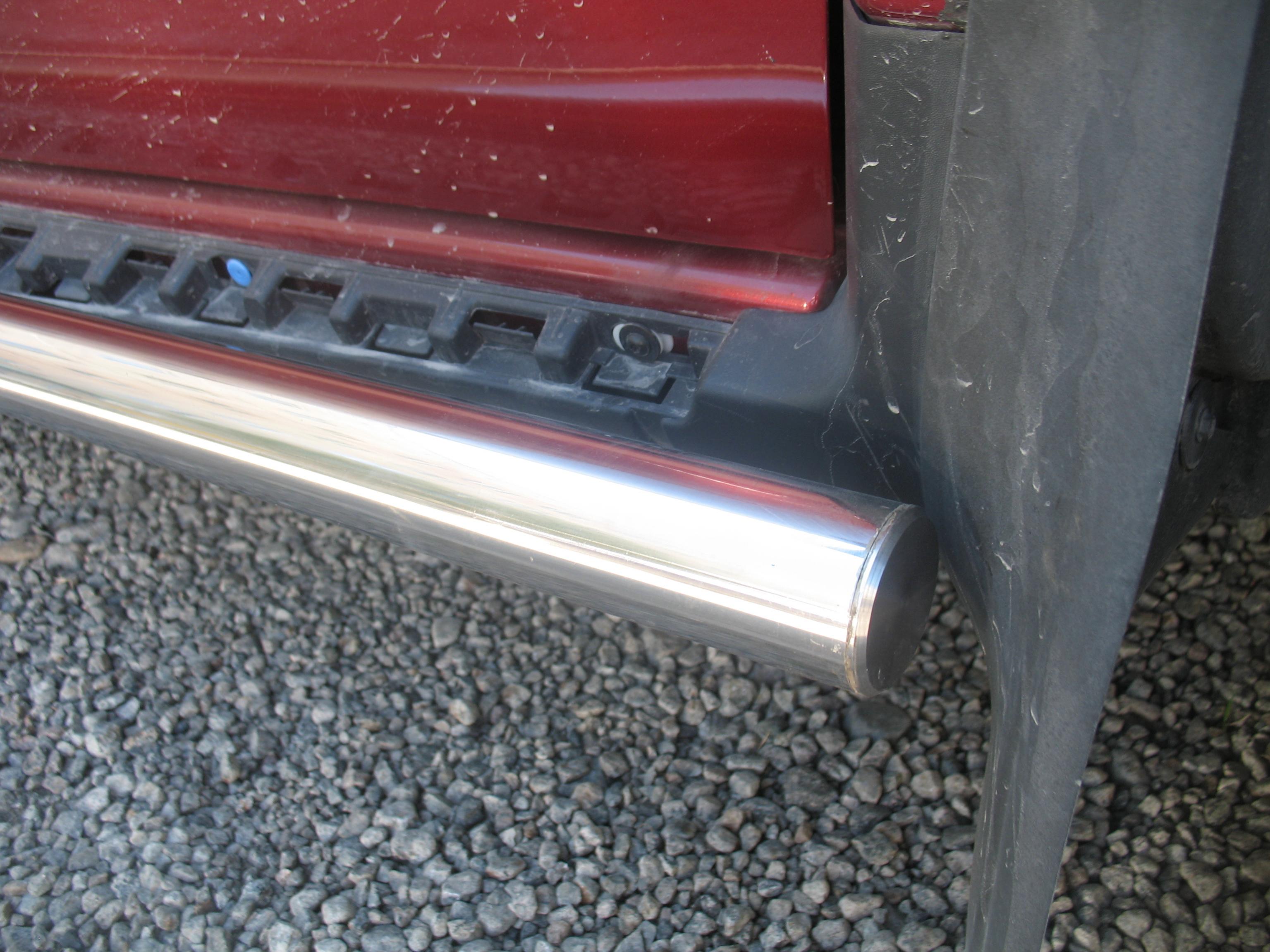

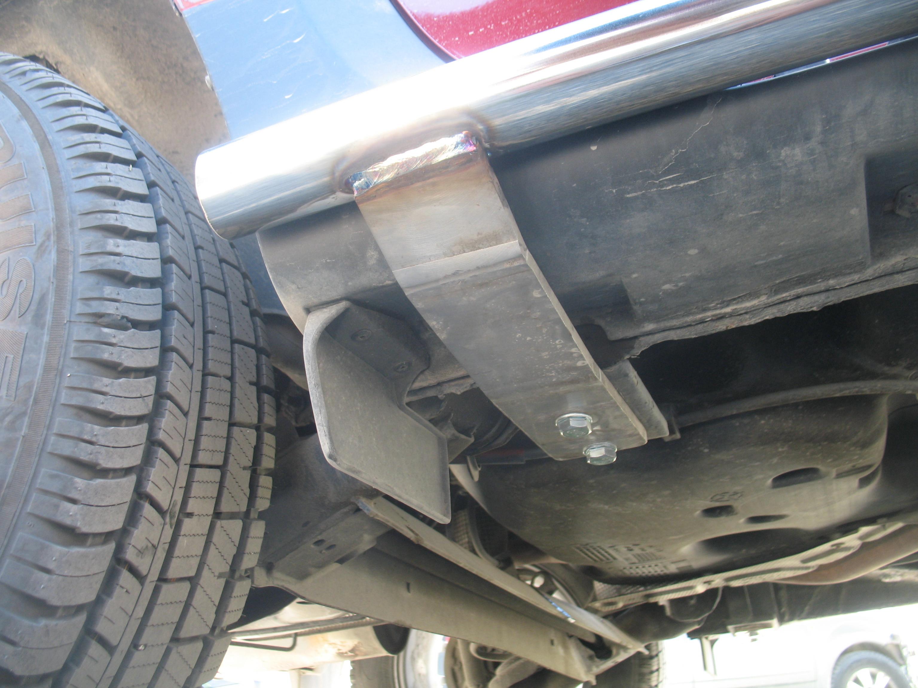

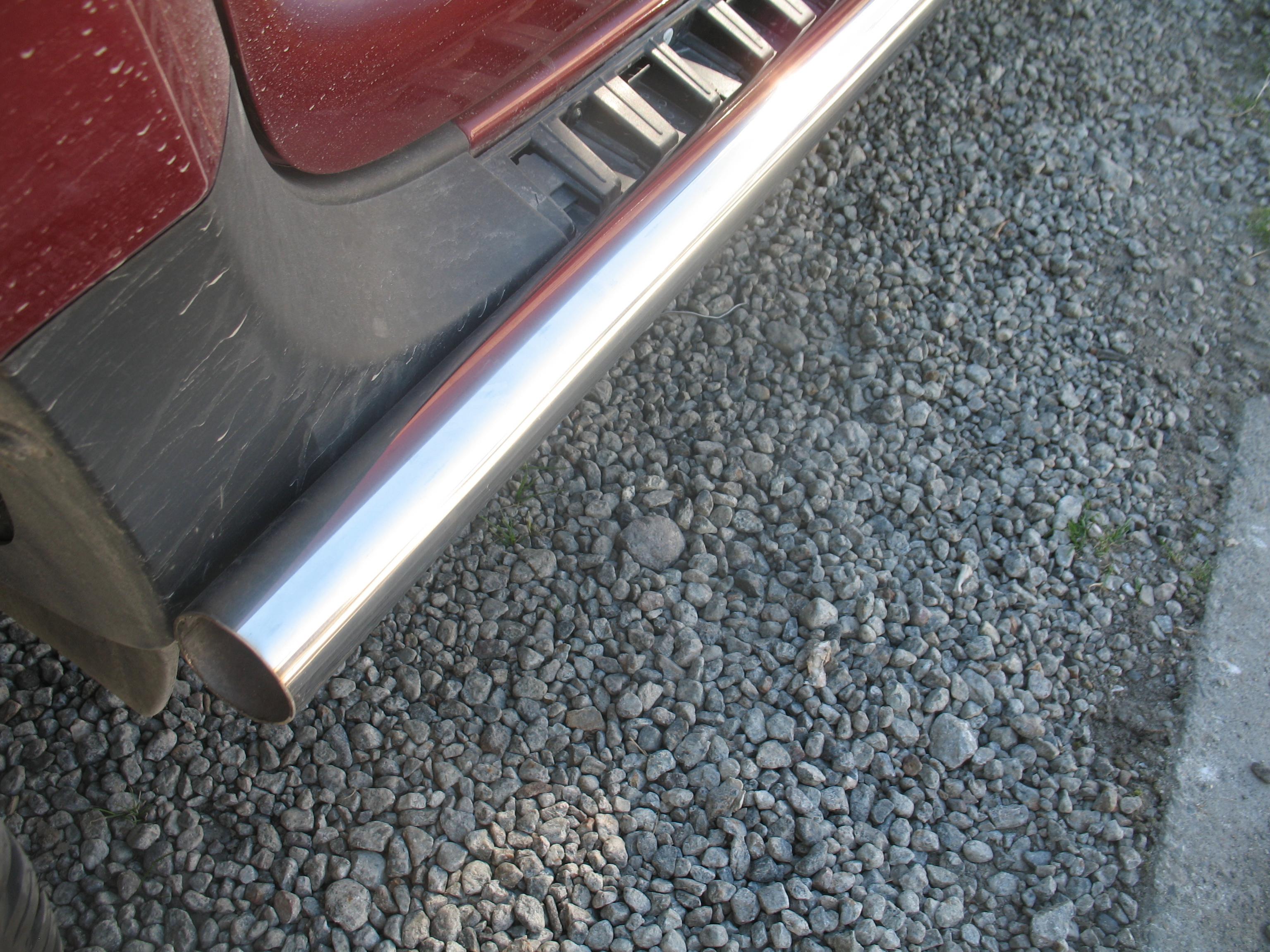

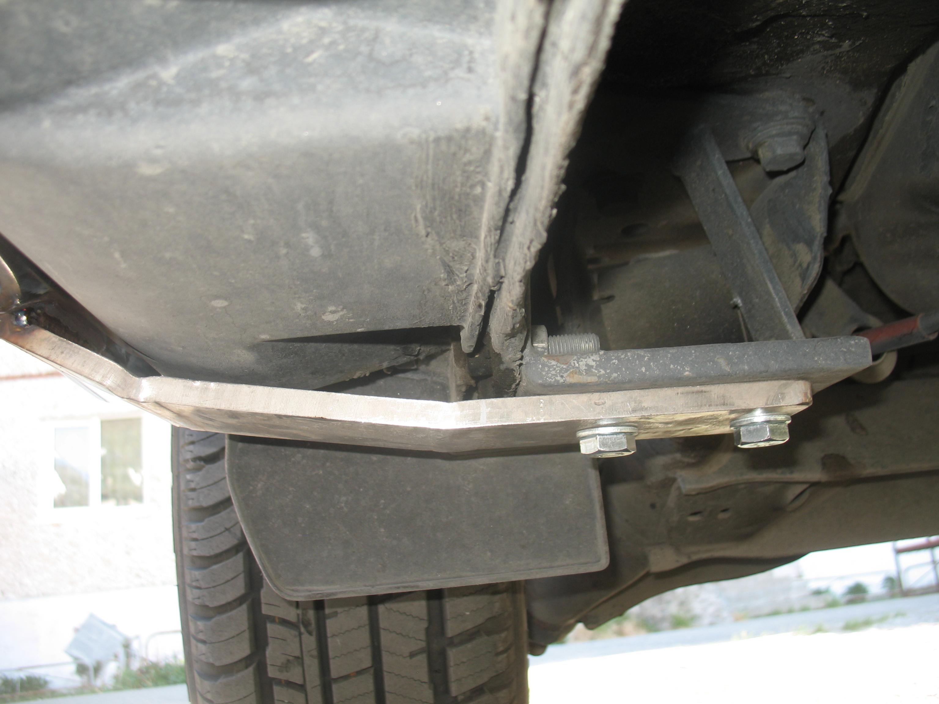

вот покажу недоделанную работу- сорри.
задние установочные кронштейны крепятся на штатную шпильку подвески и отверстие с торца порога.
передние на 3 болта .2 через тех отверстие и один с торца порога.
будет листовая нержа- прикроем сверху+укоротим сзади пока так.не пинайте просто может кому интересно будет приложить руки и сделать самому.
