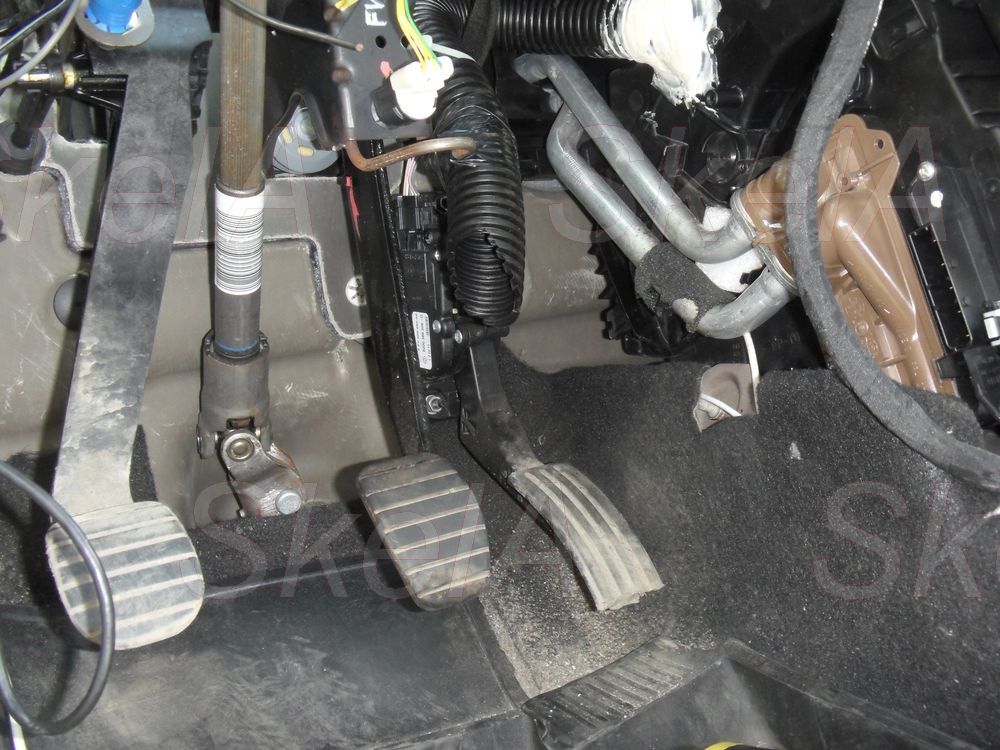

водительская сторона.
формирование правильного воздуховода.

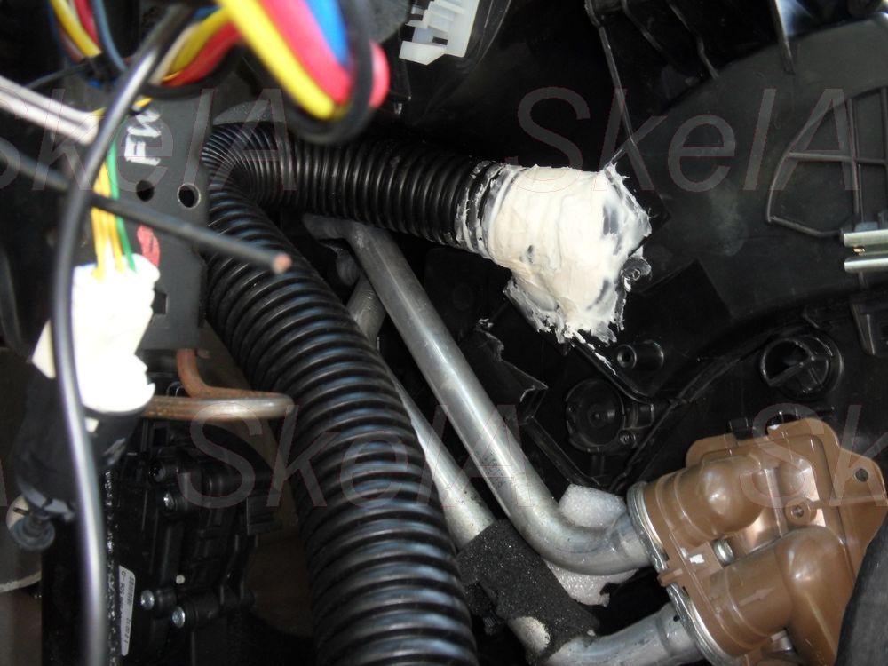

гофра сороковка куплена в строительном магазине.
вклеена у клапана регулировки " в ноги" строительным герметиком.
старый канал перекрыт паролоном.
воздуховод в правильном направлении закреплен на скобе тормоза.
дует строго сверху в низ.

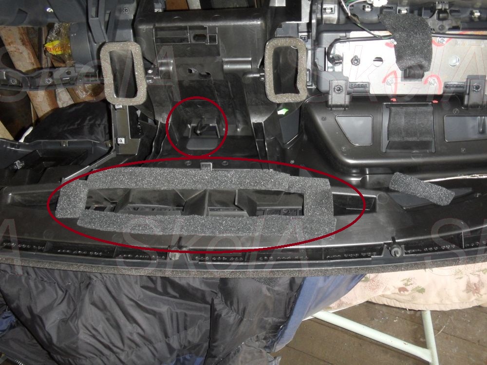

кружком выделен источник скрипа. штырь крепления торпеды.
овалом- дополнительная оклейка паралоном.
на ответной части не было отпечатков, возможно торпеда не доставала до выхода печки.

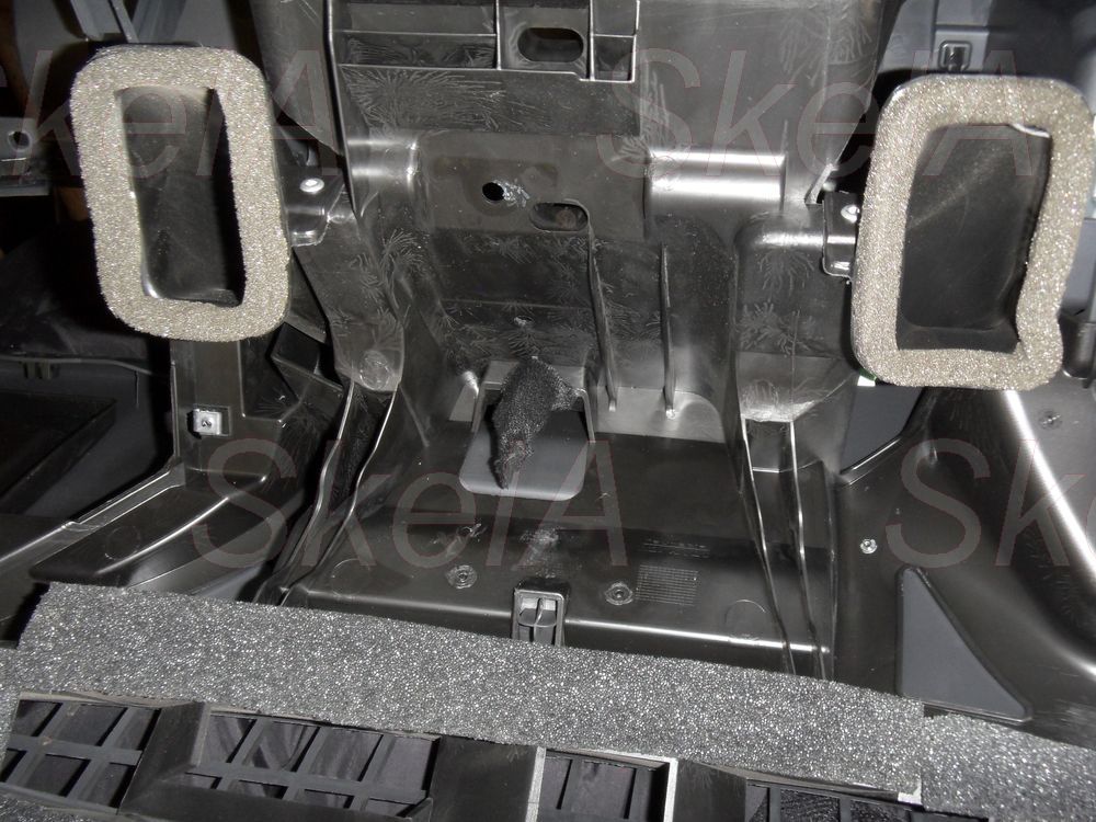

штырь оклеен антискрипом.
анологично постыпаем со всеми штырями.
