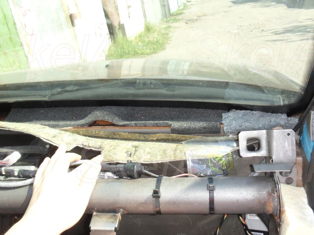

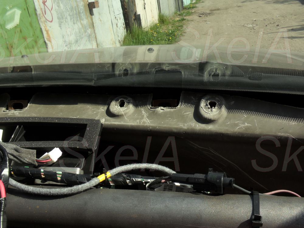

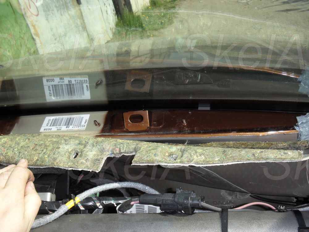

пассажирская сторона. место обмерзания.
снимаем клипсы крепления шумки.
отгибаем шумку.
голый металл проклеиваем паролоном впритык к стеклу.
