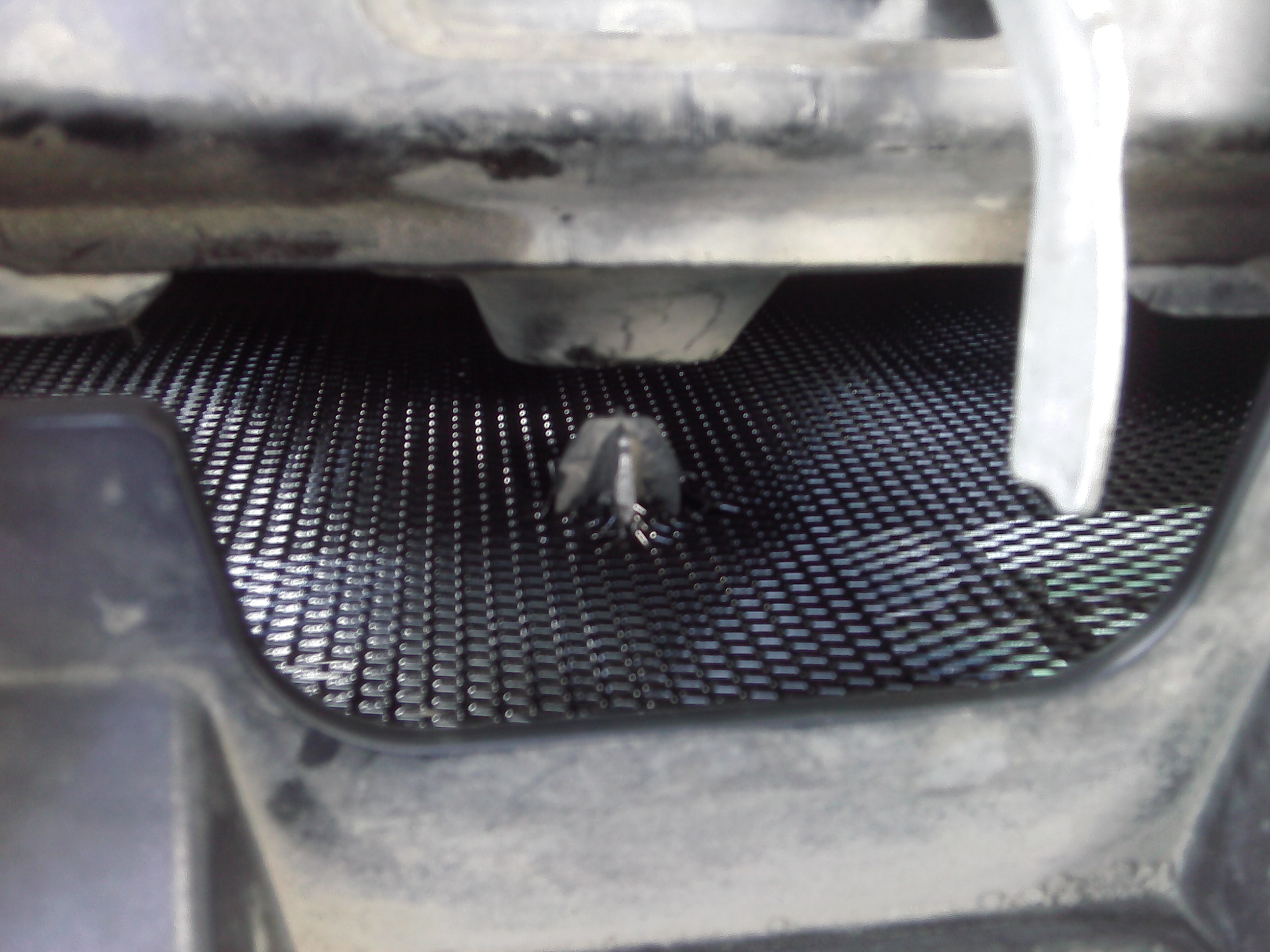

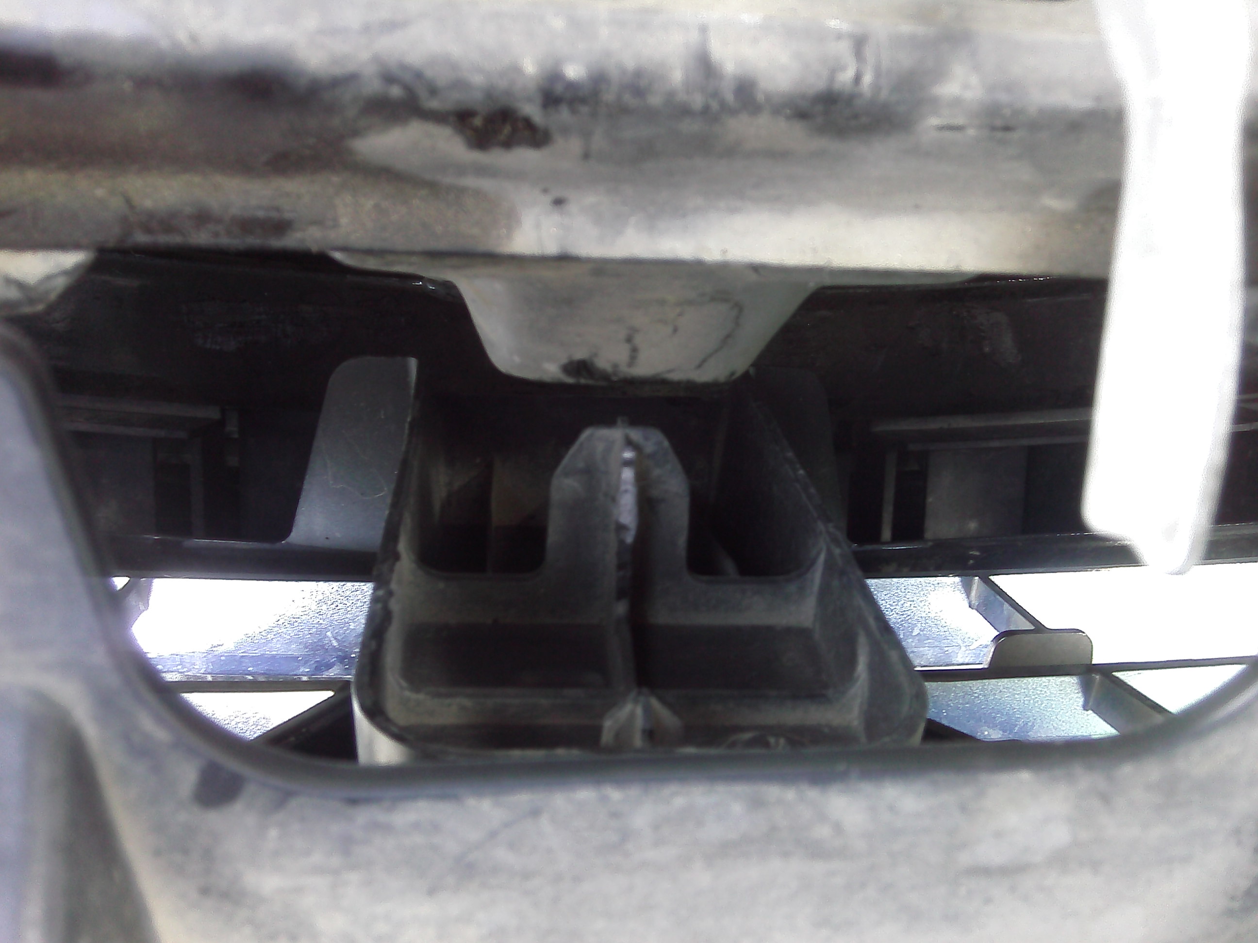

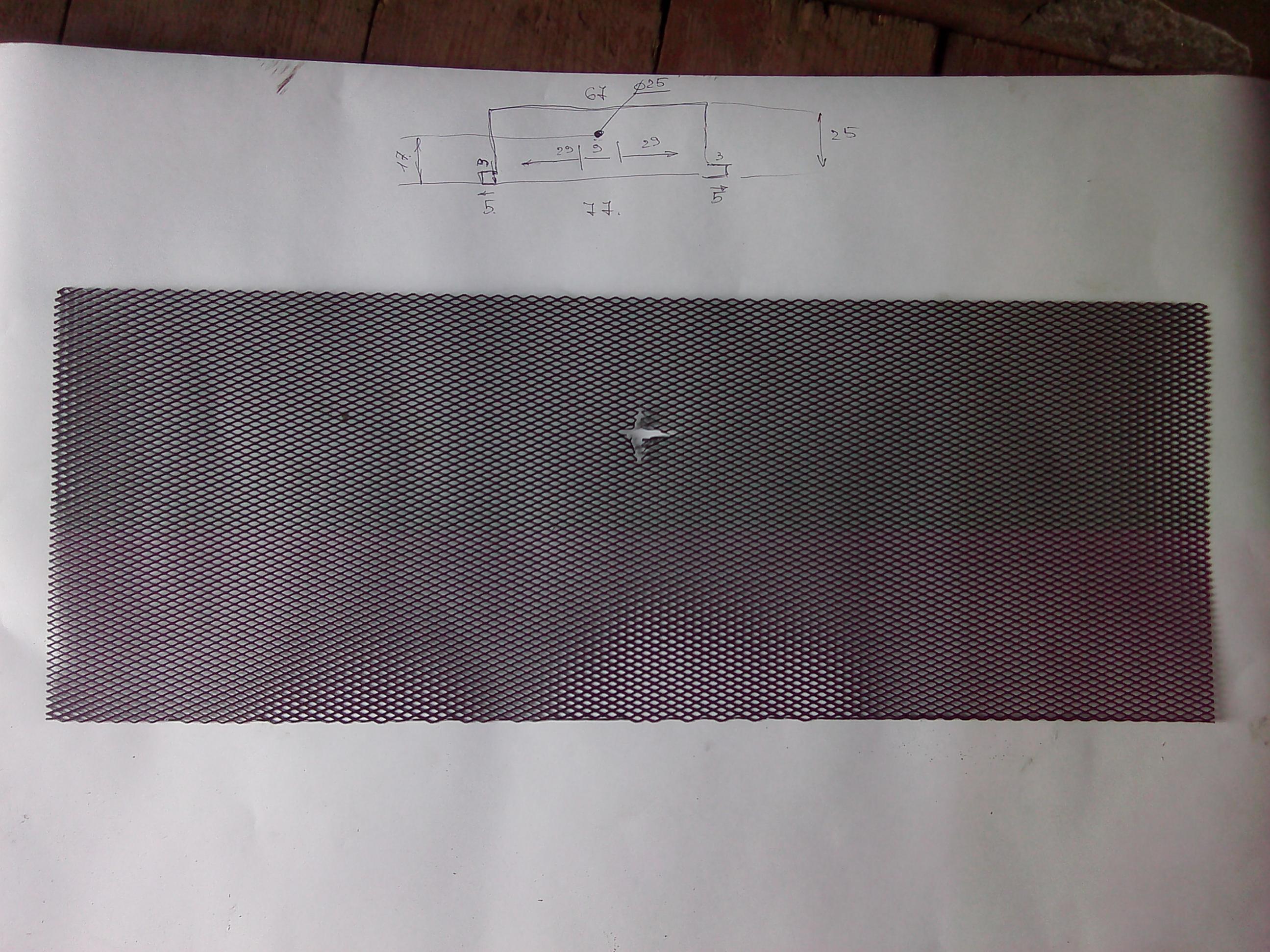

Огромное спасибо Valese. Поставил себе сетку на верхнюю часть радиатора не снимая бампер. Размер сетки 250х680 мм. В центральной части на расстоянии 170мм от нижнего края сетки вырезал крестообразную прорезь 25х25мм под штырь эмблемы. Сетка надежно прижимается декоративной решеткой и крепить дополнительно необходимости нет. По бокам остались зазоры, но радиатор закрыт полностью.
P.S. На Дастер жены установил сетку размером 250х760 мм. Встала на место легко и без зазоров по бокам.
