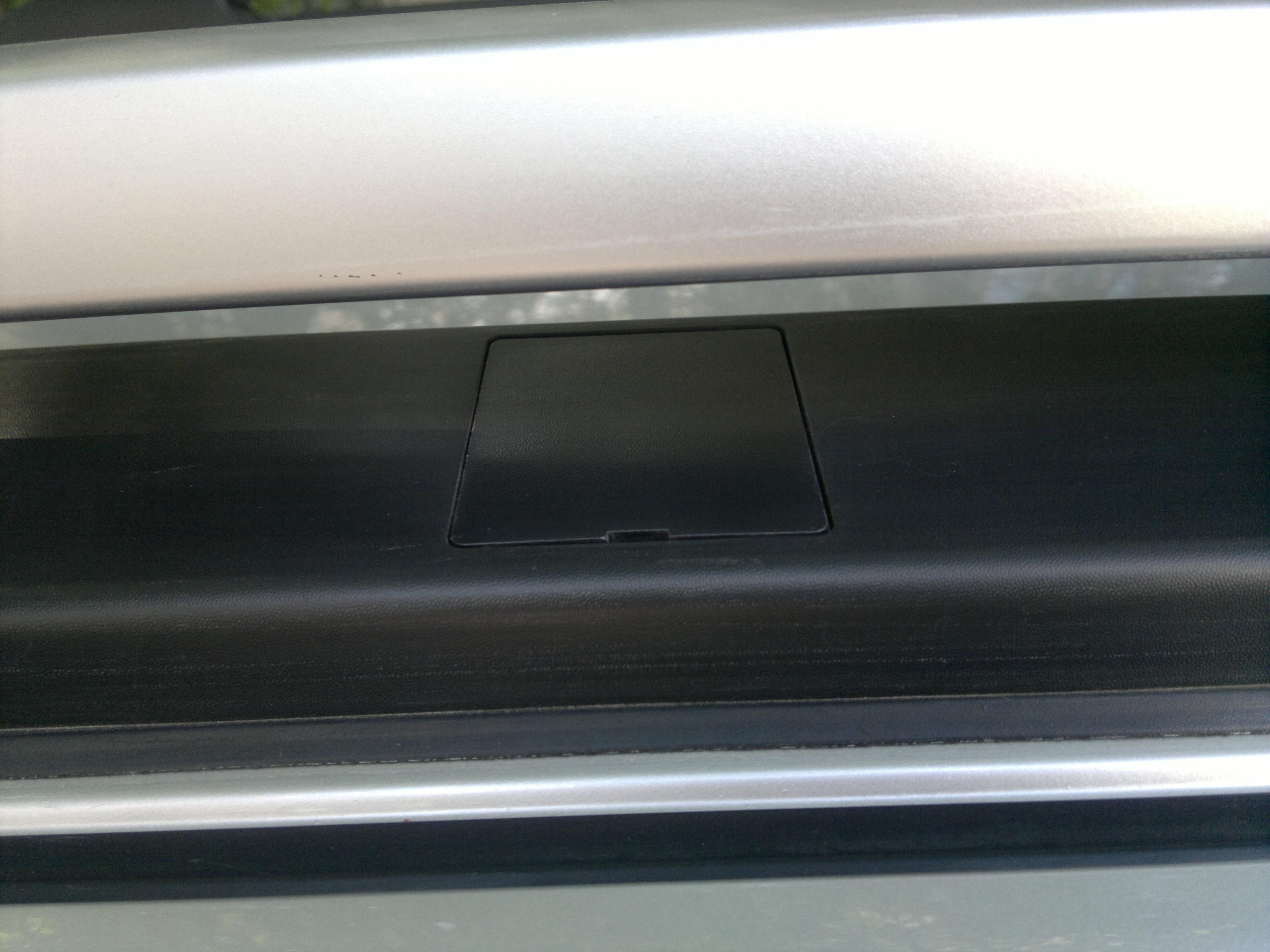

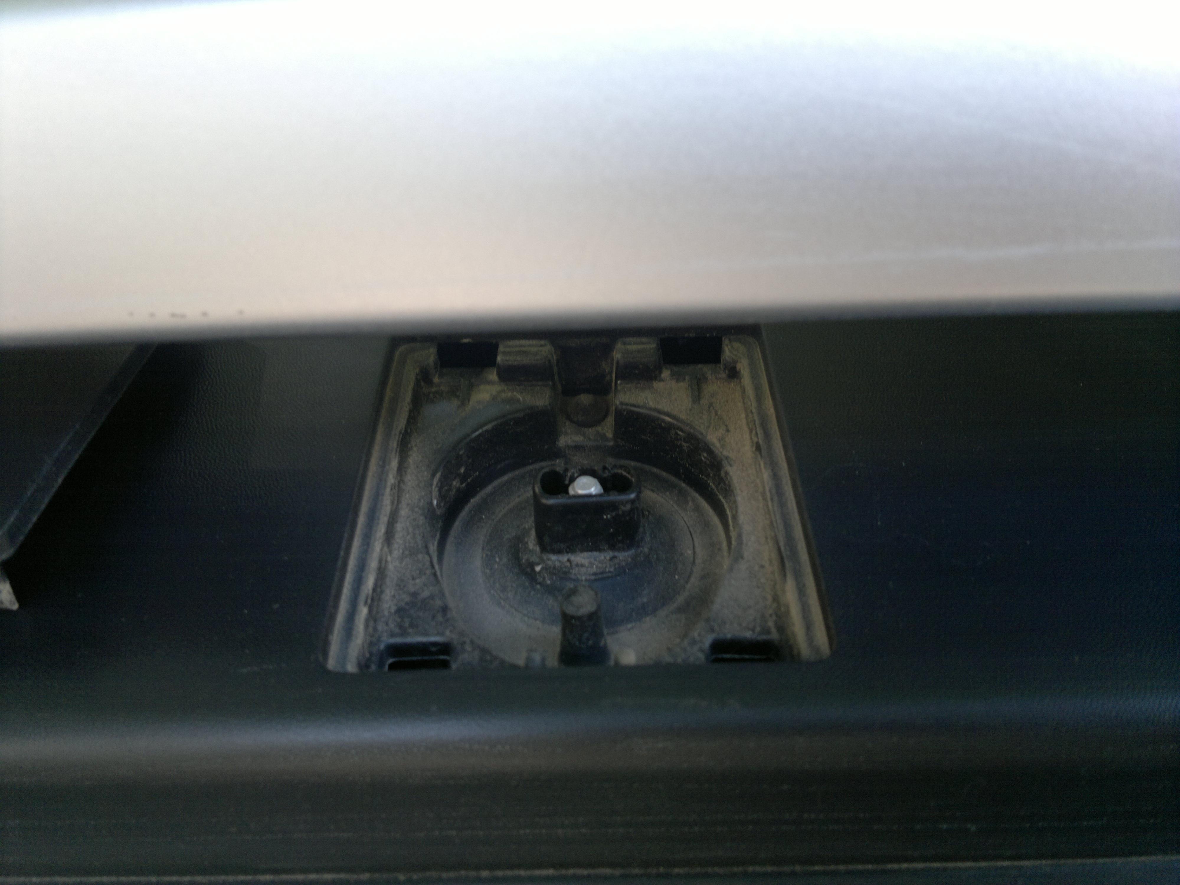

Наднях из любопытства вскрыл лючек релленга, обнаружил там крепеж, который фиксирует среднюю пластиковую вкладку между креплением реллингов.
Вскрытие показало, что ушастые гайки с правой и левой стороны наполовину откручены, а сами вкладки болтаются, соответственно натирают ЛКП крыши.
Вывод - периодически вскрывать и проверять, а еще лучше, подтянуть и законтрить!
