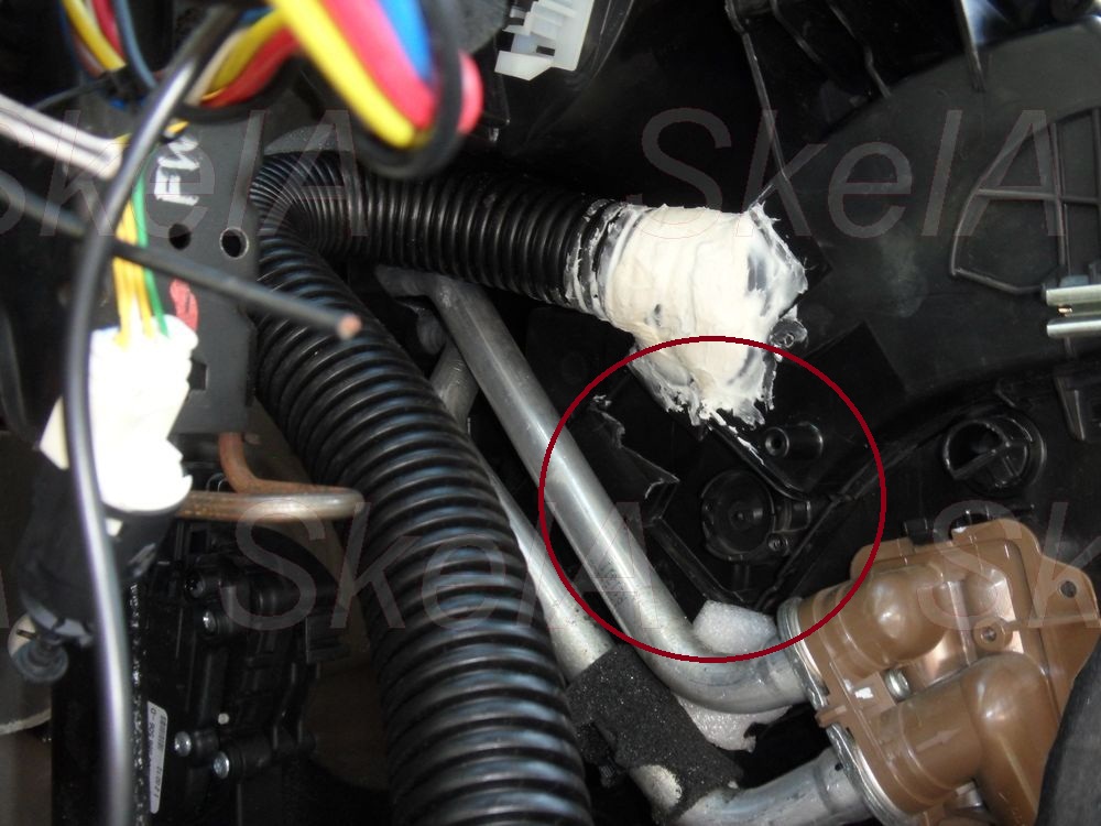

Сообщение от Nd4spd Посмотреть сообщение
может имеет смысл родной вскрыть, приклеить в него теплоизоляцию, вместо герметизации поролоном?
не выйдет.
здесь видно, что воздуховод разрезан, так как трубки не дадут снять ту часть, что находится за ними.
не решается вопрос НАПРАВЛЕНИЯ теплого воздуха. он должен дуть СВЕРХУ В НИЗ, а не сбоку, парралельно полу.
