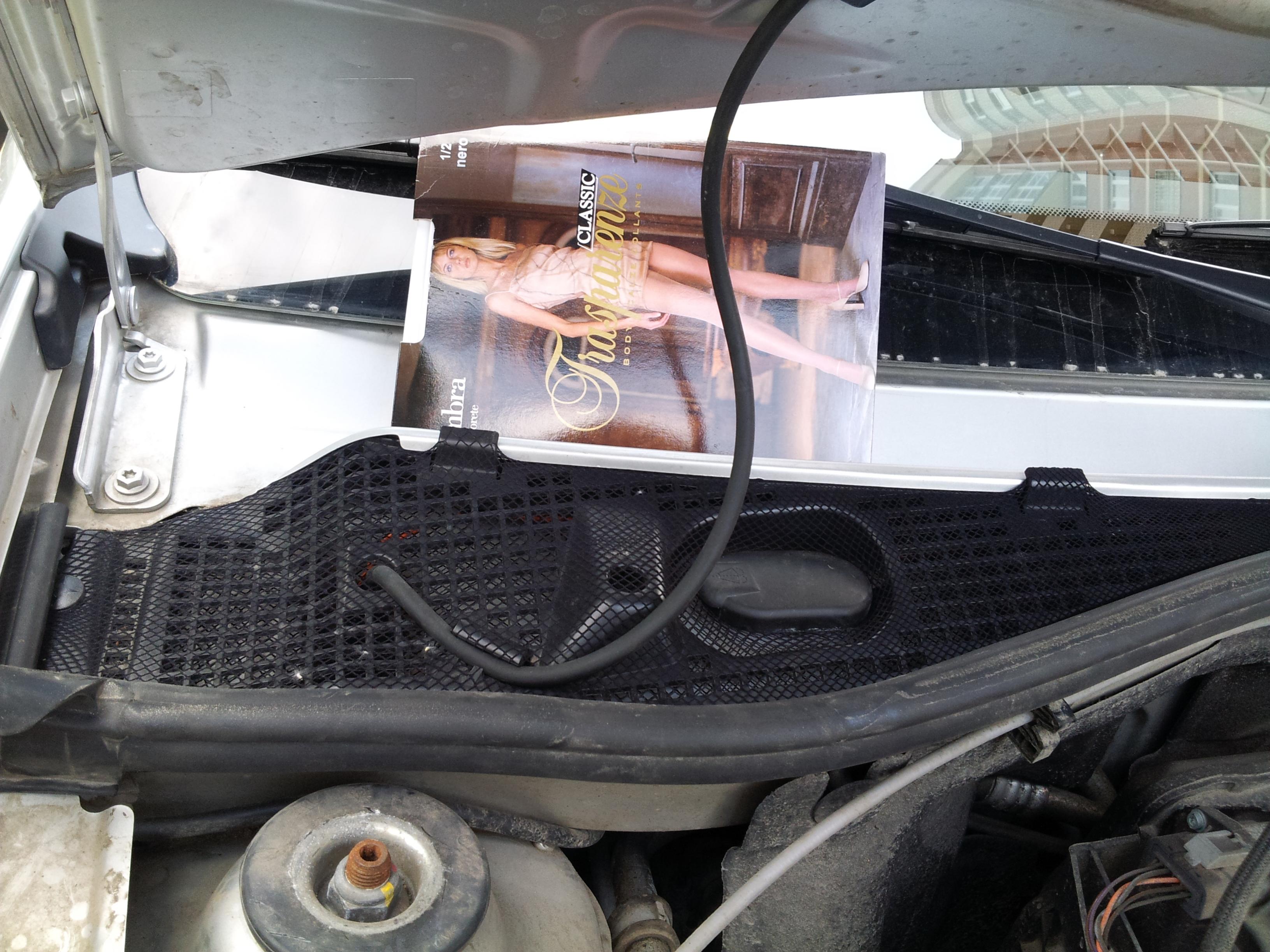

Еще проще одеть женские колготки (чулки). Снимаются штатные сетки, на них одеваются чулки, ставится обратно. Прорезаются по месту дырки под горловину омывайки и под шланг на форсунки. Работает как фильтр по защите не только от семян и листьев, но и от пуха и даже крупной пыли. Снижения производительности вентиляции нет ( при забивании в разумных пределах, разумеется. Там со временем может совсем закоксоваться, если не чистить). проверено многолетне логанами. Зато меняется легко.
Главное - не запалится с чужими колготками перед женой.
Это точно, тем более если такой б...ский узорчик жена не носит
Что радует - делается очень быстро, буквально 5 минут.
