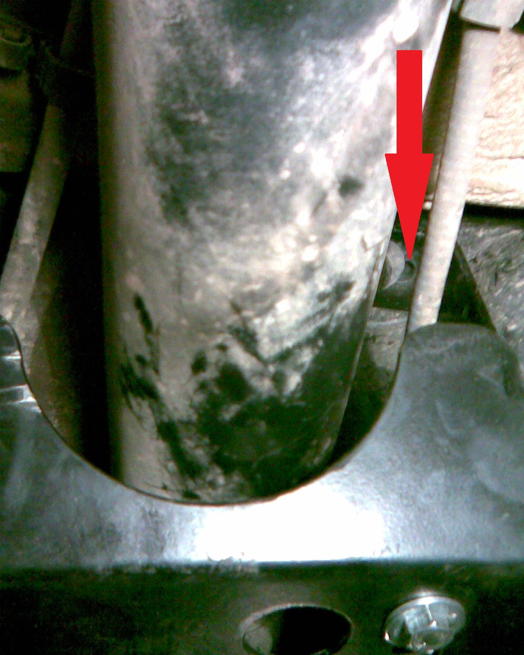

Поставил сегодня защиту "Патриот". Но встала она как то с перекосом (относительно кардана) (фото прилагаю).
Сообщение от centurio
Сообщение от Ratabubi
Поставил защиту от самарского "Патриота" всё встало штатно.Сenturio, были сложности с зазорами, но при ослабенных болтах люфта хватает выставить лист, ну и кронштейны можно подогнуть( повторюсь-у меня всё встало штатно, ничего не гнул).
Пришлось поступить аналогично. Ослабил все болты и с товарищем двигая плоскость защиты относительно креплений по возможности выровняли ее относительно кардана. Конечно не идеально, но лучше чем было.

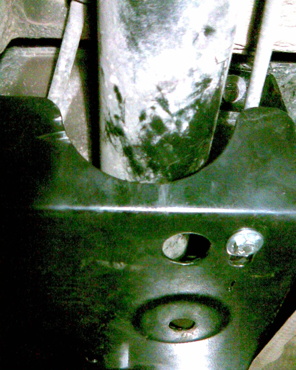

Чтобы выставить зазор между карданом и защитой-нужно раздвинуть кронштейны(фото),у меня сегодня получился вот такой зазор.
