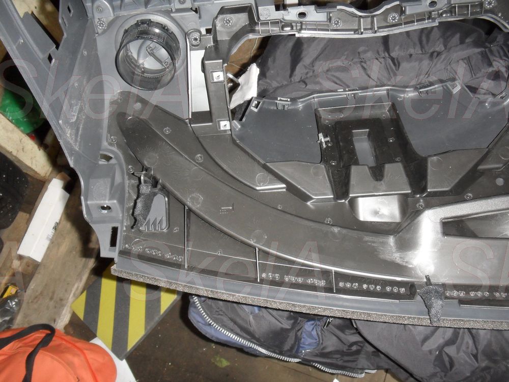

источник- штыри фиксирующие торпеду на рамке кузова. вот они:
в моем случае проклеены антискрипом.
это как выглядит установленая дулка в ноги пассажира.

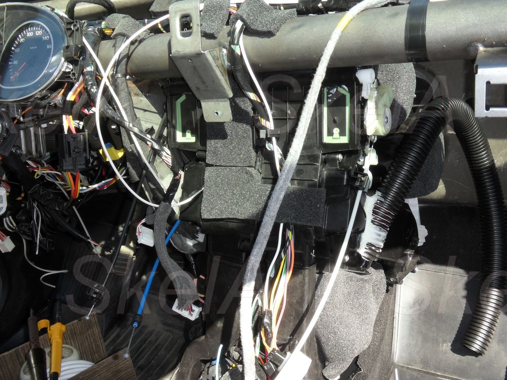

печку слегка проклеил шумкой.

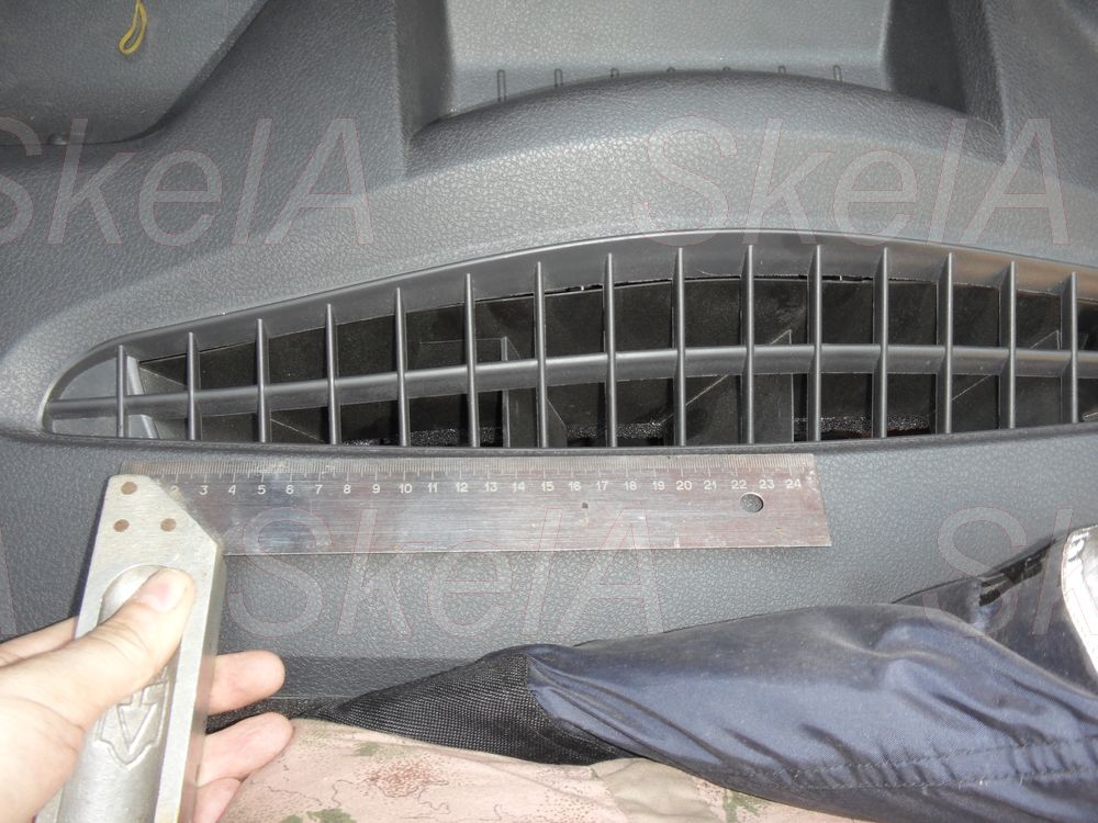

размеры вентиляционной дыры

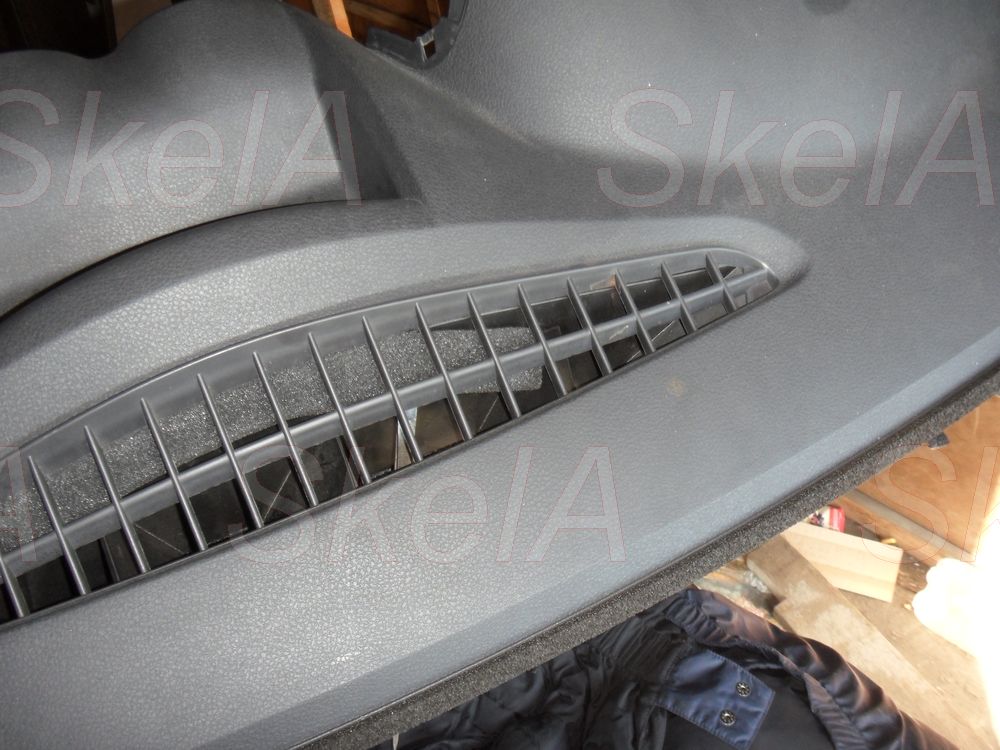

первый вариант уменьшения сечения

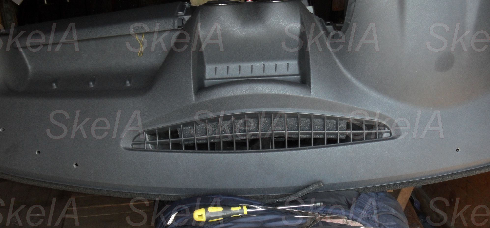

окончательный вариант. материал-паралон от шумки.
