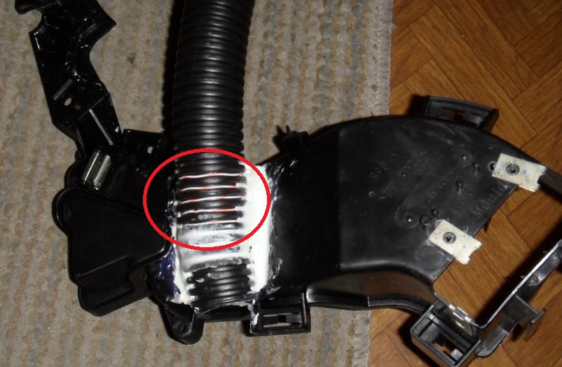

skela, что за клей используешь?

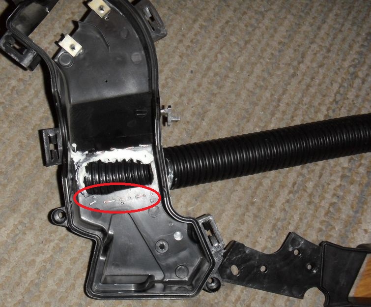

самый обыкновенный из строительного магазина. те что в тубах. из серии жидкие гвозди.в анотации написано что водостойкий для пластика. к пластику пристает не очень хорошо, поэтому воздуховоды надо либо пошкрябать либо промазать тонким слоем момента и высушить. клей очень густой, как зубная паста. выдавливаешь и пальцами придаешь нужную форму. гофра предварительно закреплена медной проволокой из распущеной компьютерной витой пары. клей конечно тоже держит, но его функции - герметизация стыков шланга и воздуховода.
конечно черный цвет был бы получше, но мест вклейки все равно не видно.
