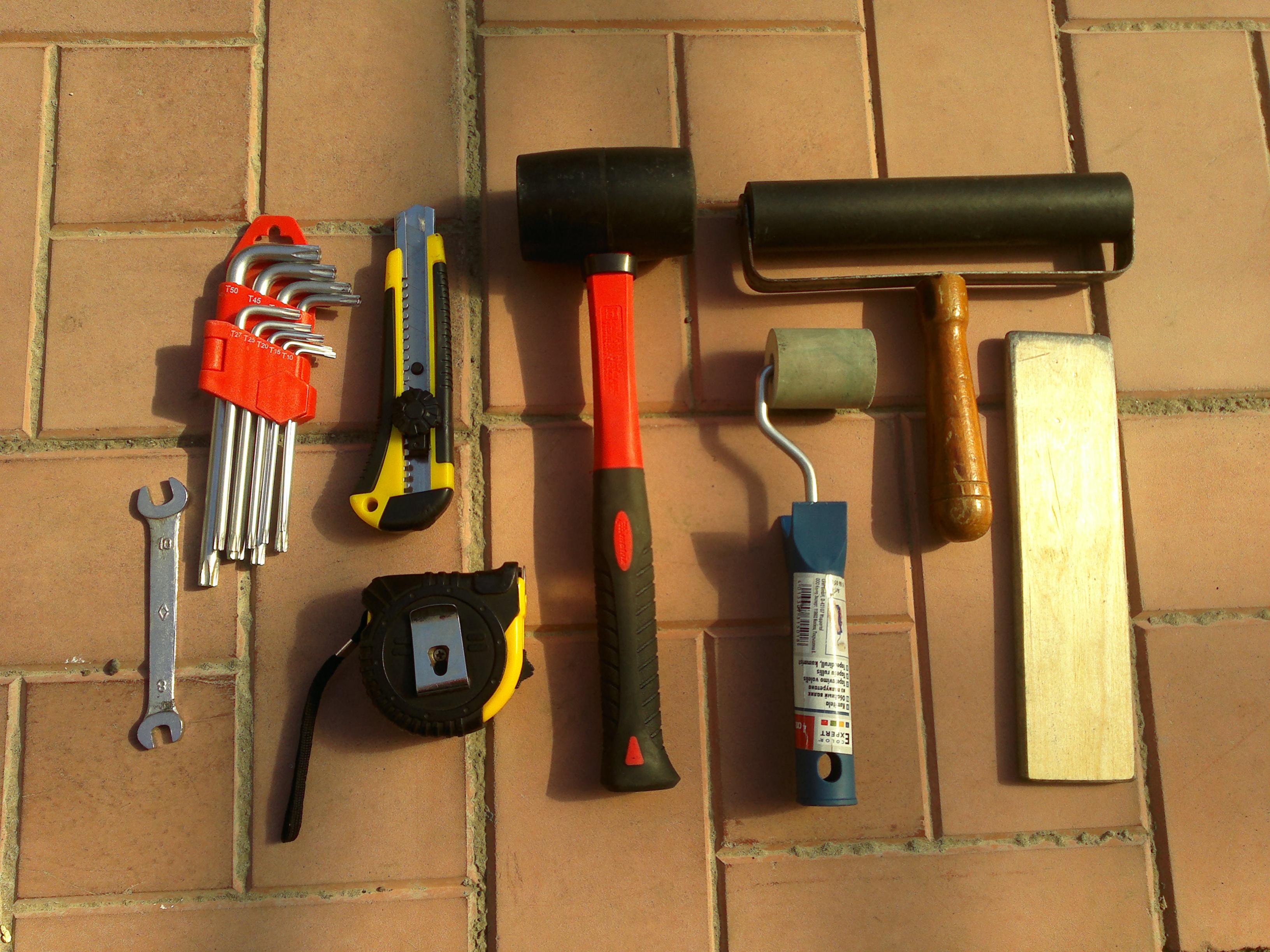

Итак начну. Материалы, проект и инструменты я поместил в посте #246, поэтому повторятся не буду. Приведу только те инструменты, которые использовал

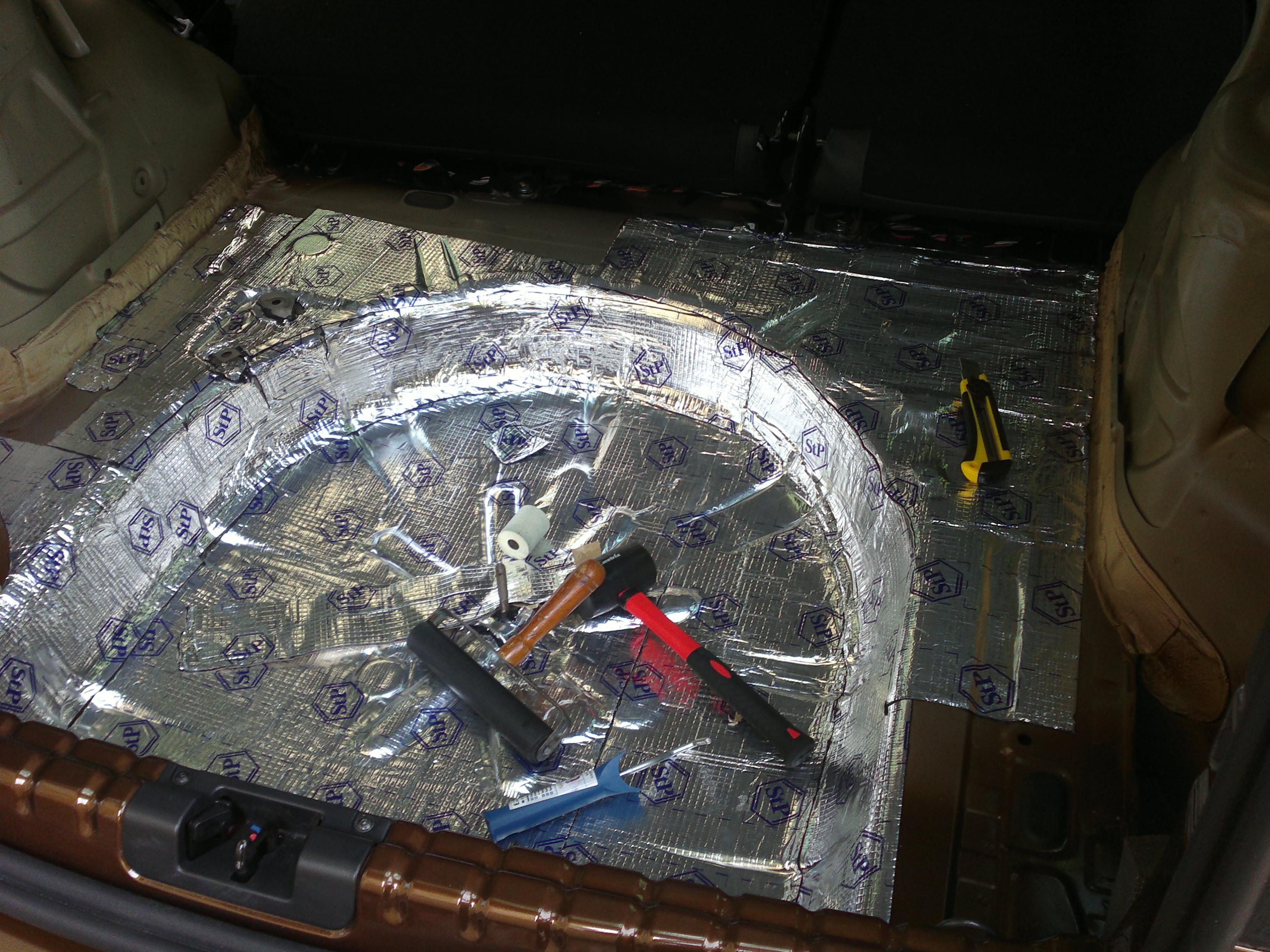

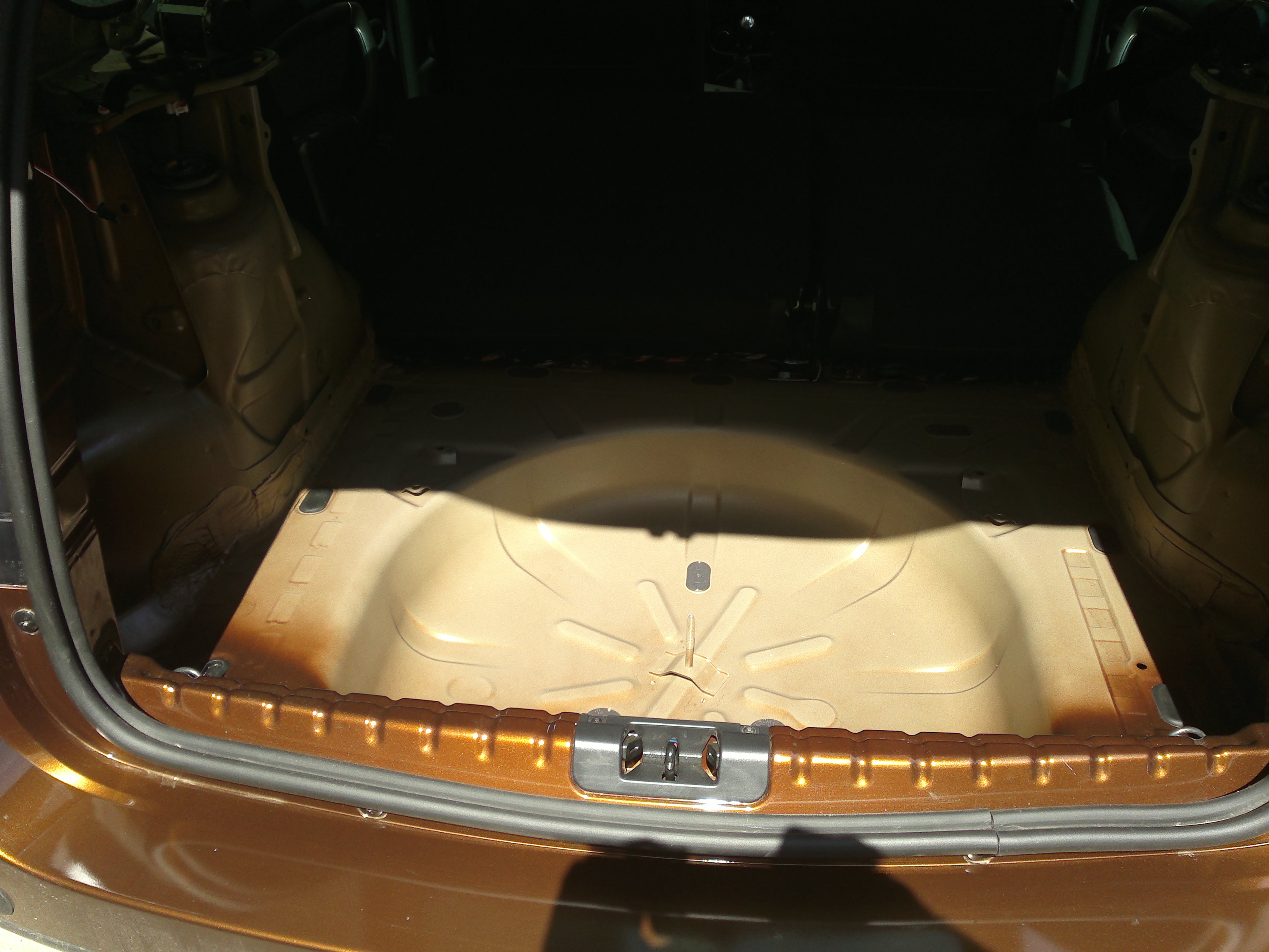

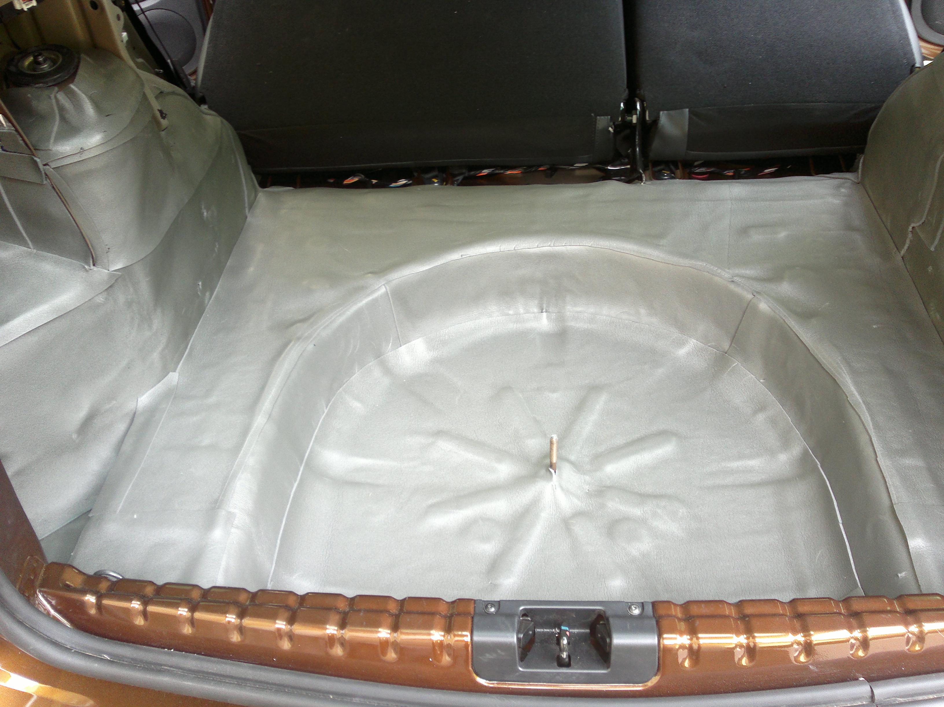

Начал с багажного отсека. Была снята обшивка, обезжирены поверхности
нанесена виброизоляция. Вот в процессе

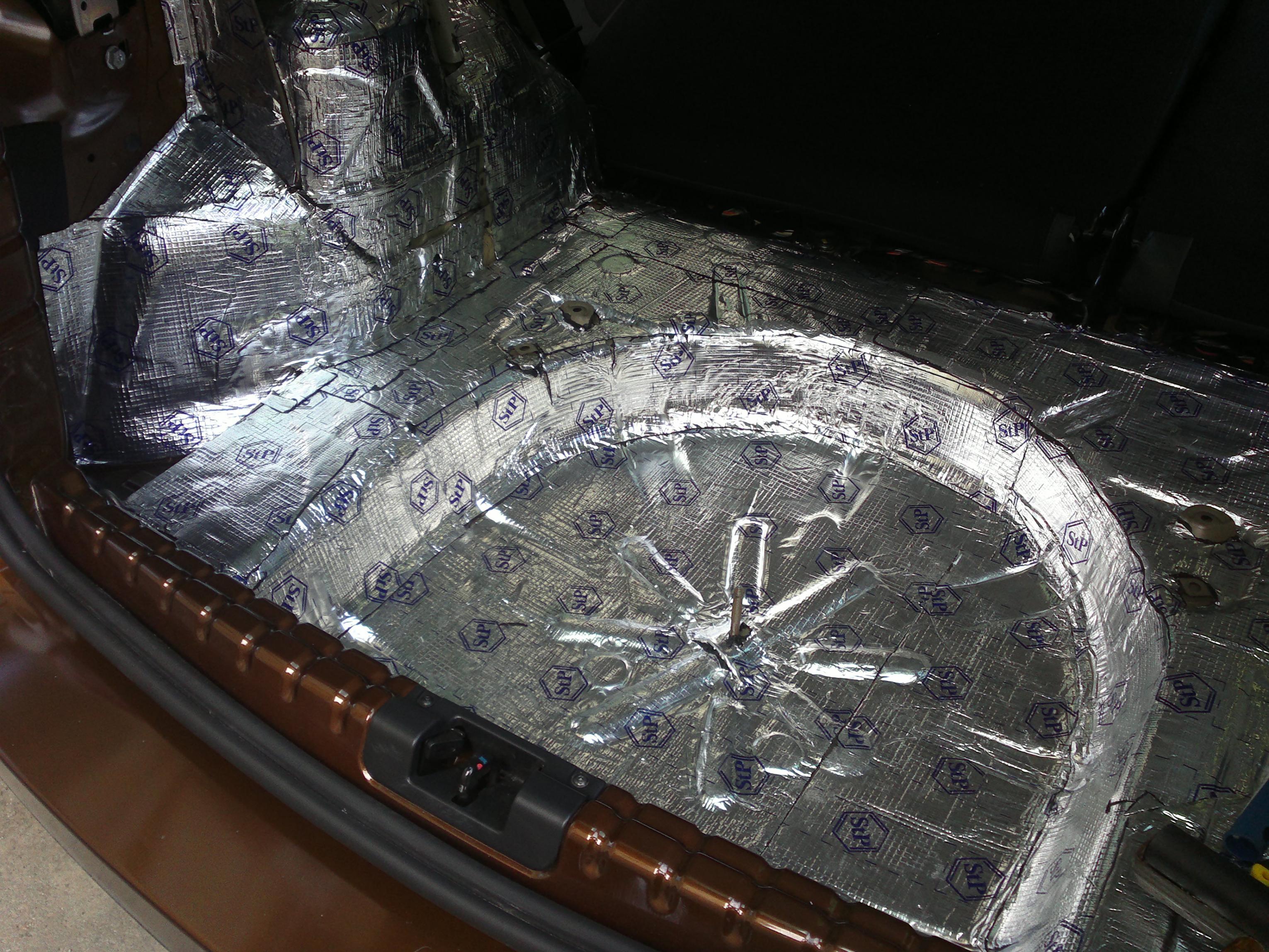

А это окончательный вариант вибры
Затем, обезжирив и эту поверхность нанес слой шумоизоляции, используя максимальную площадь листов (75х100 см), стараясь закрыть всю поверхность целиком.

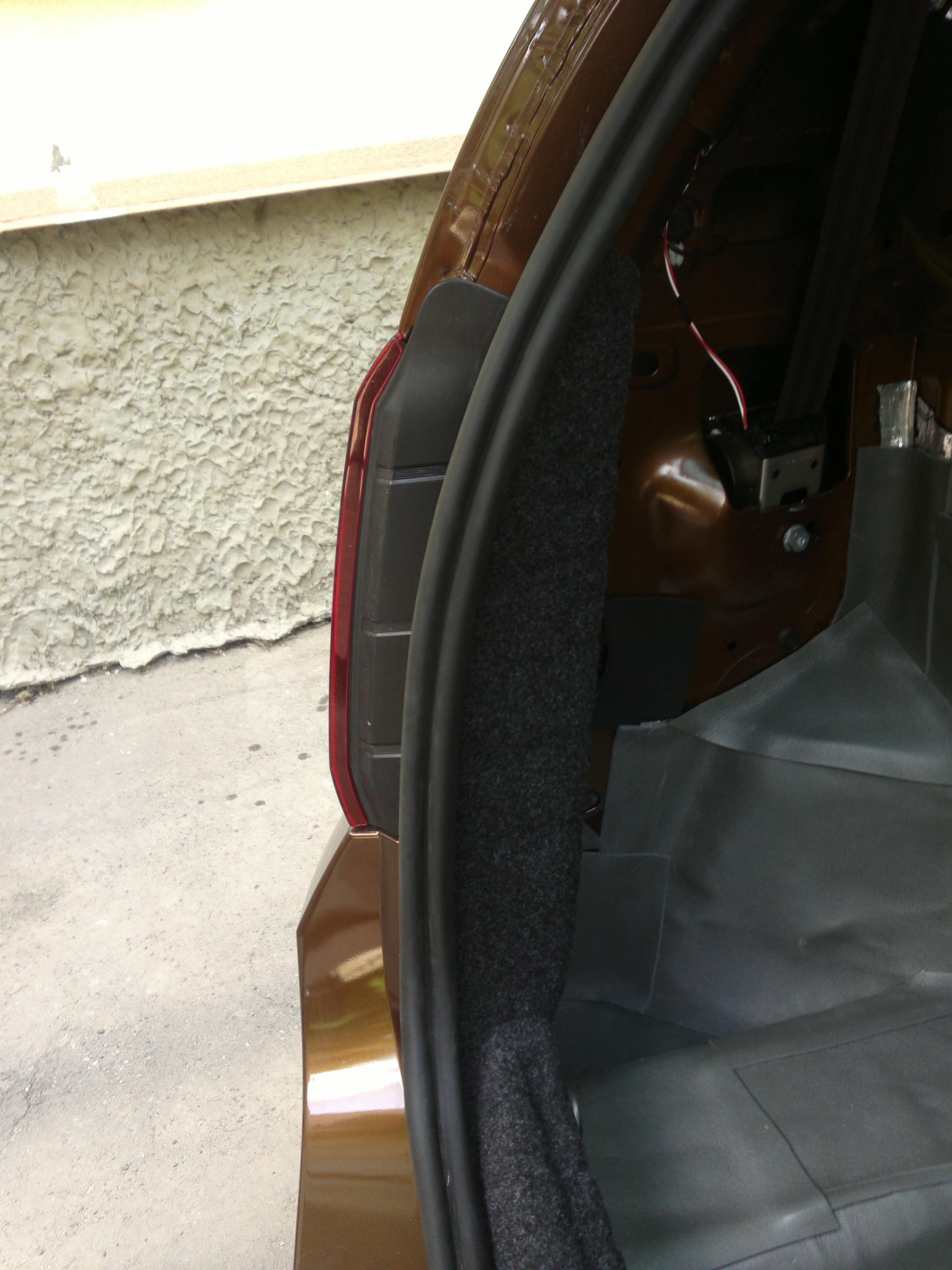

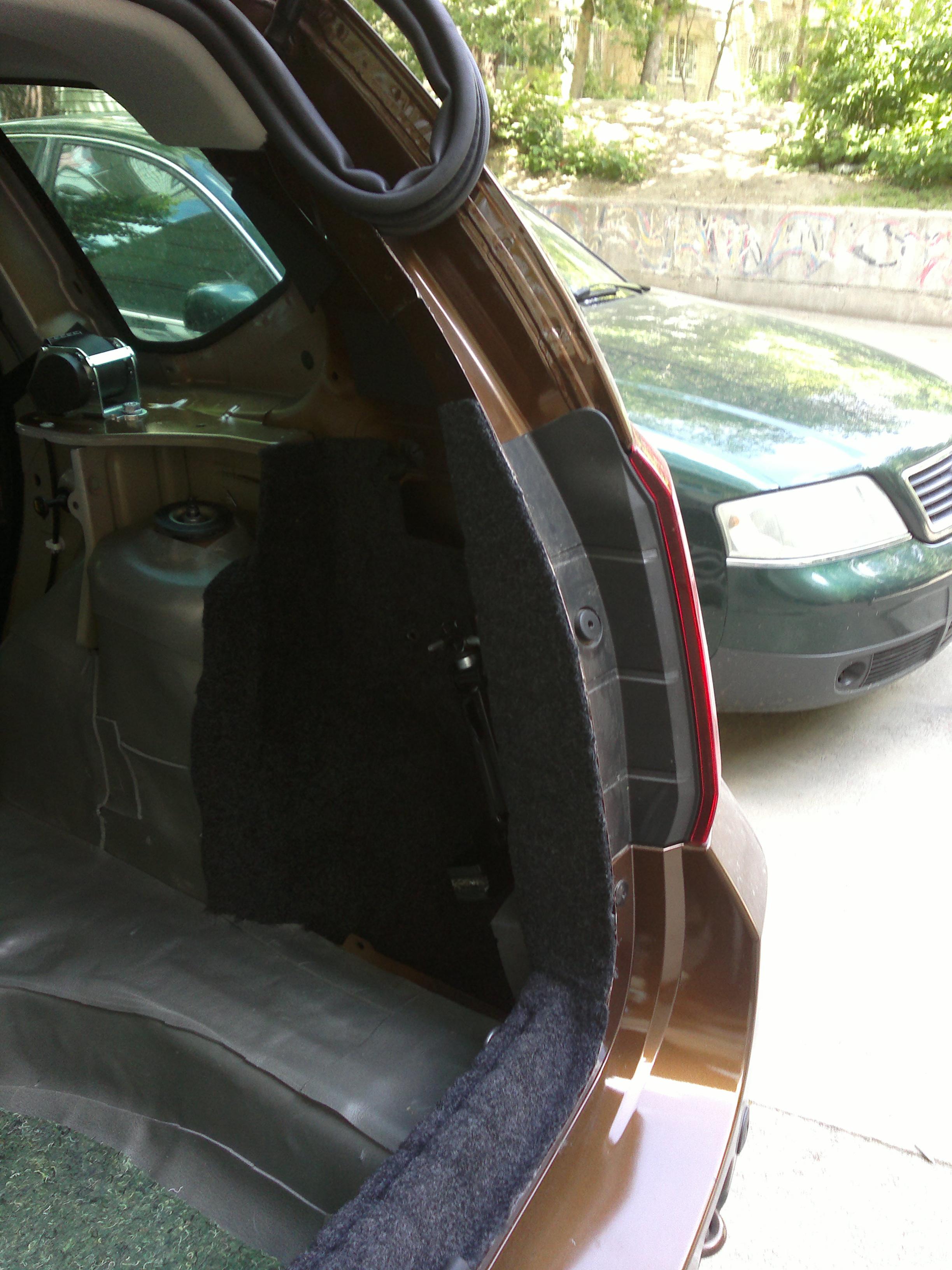

Пользуясь случаем решил закрыть самоклеющимся карпетом, купленным по случаю, голые металлические части. Левую боковину
Правую боковину и отсек для домкрата

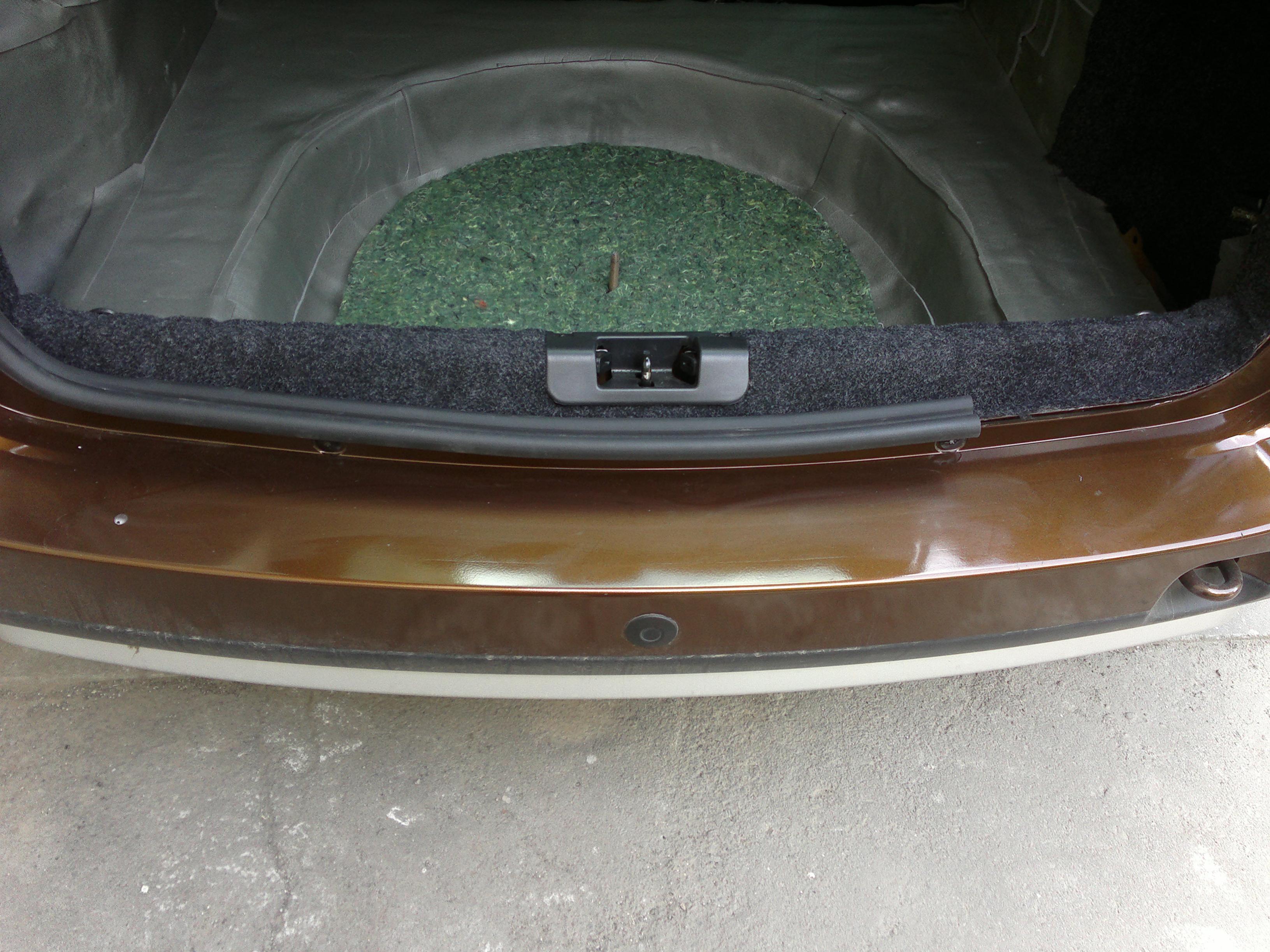

Порожек багажника. Всего ушло 1 п.м. карпета от Шумоff.
