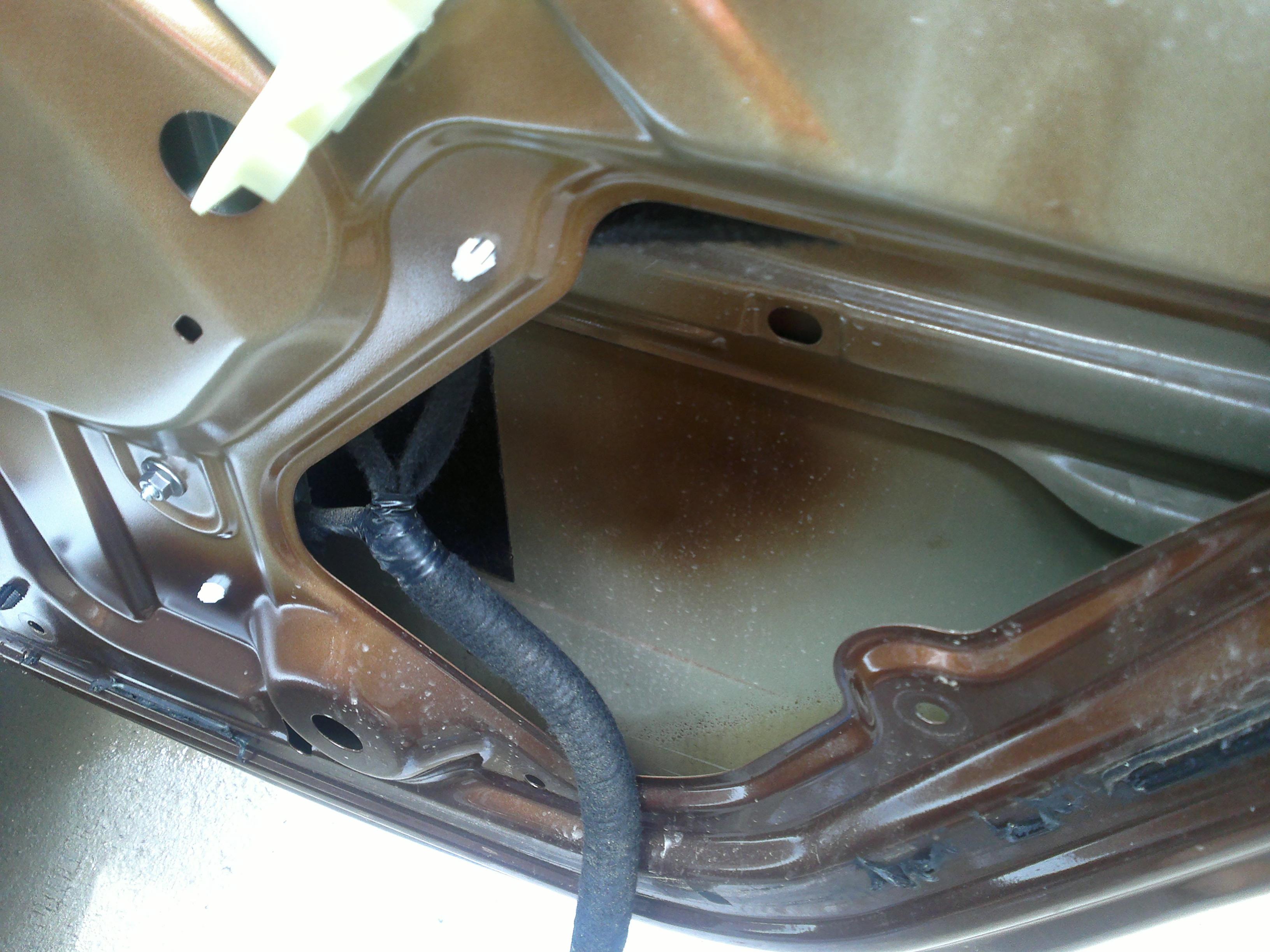

Следующие были двери. При разборке обнаружил, что влага и грязь при наших уплотнителях стекол обильно попадает внутрь дверей. Забавно! Выглядит это вот так.

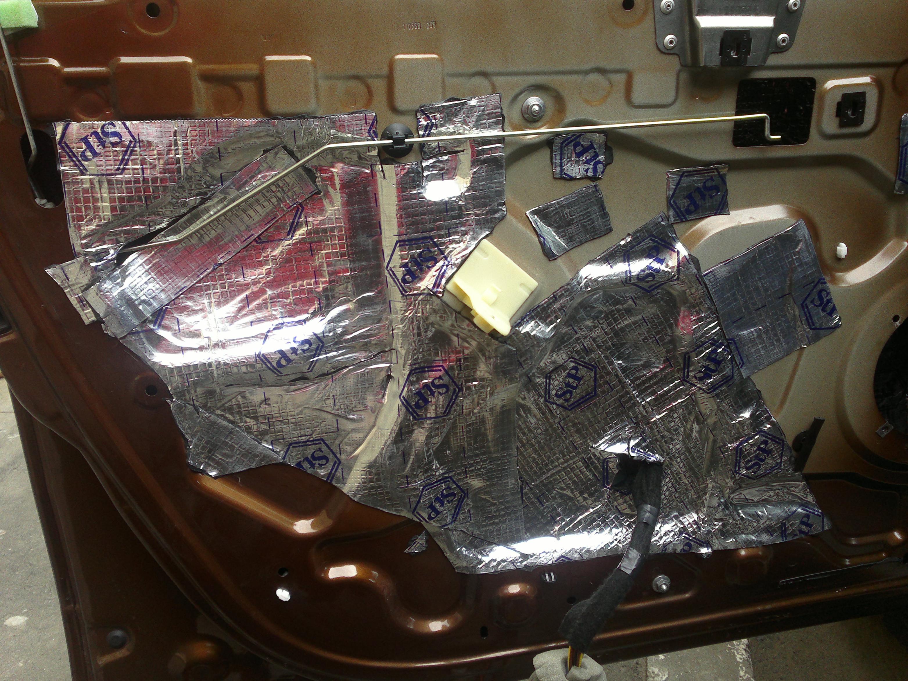

Нанес виброизоляцию на наружную поверхность дверей. Причем легче процесс дался на задних дверях, передние - тяжелее.
Закрыл виброизоляцией технологические отверстия в самом силовом каркасе двери
И нанес сплошным листом шумоизоляцию, сделав разрезы под тяги и провода

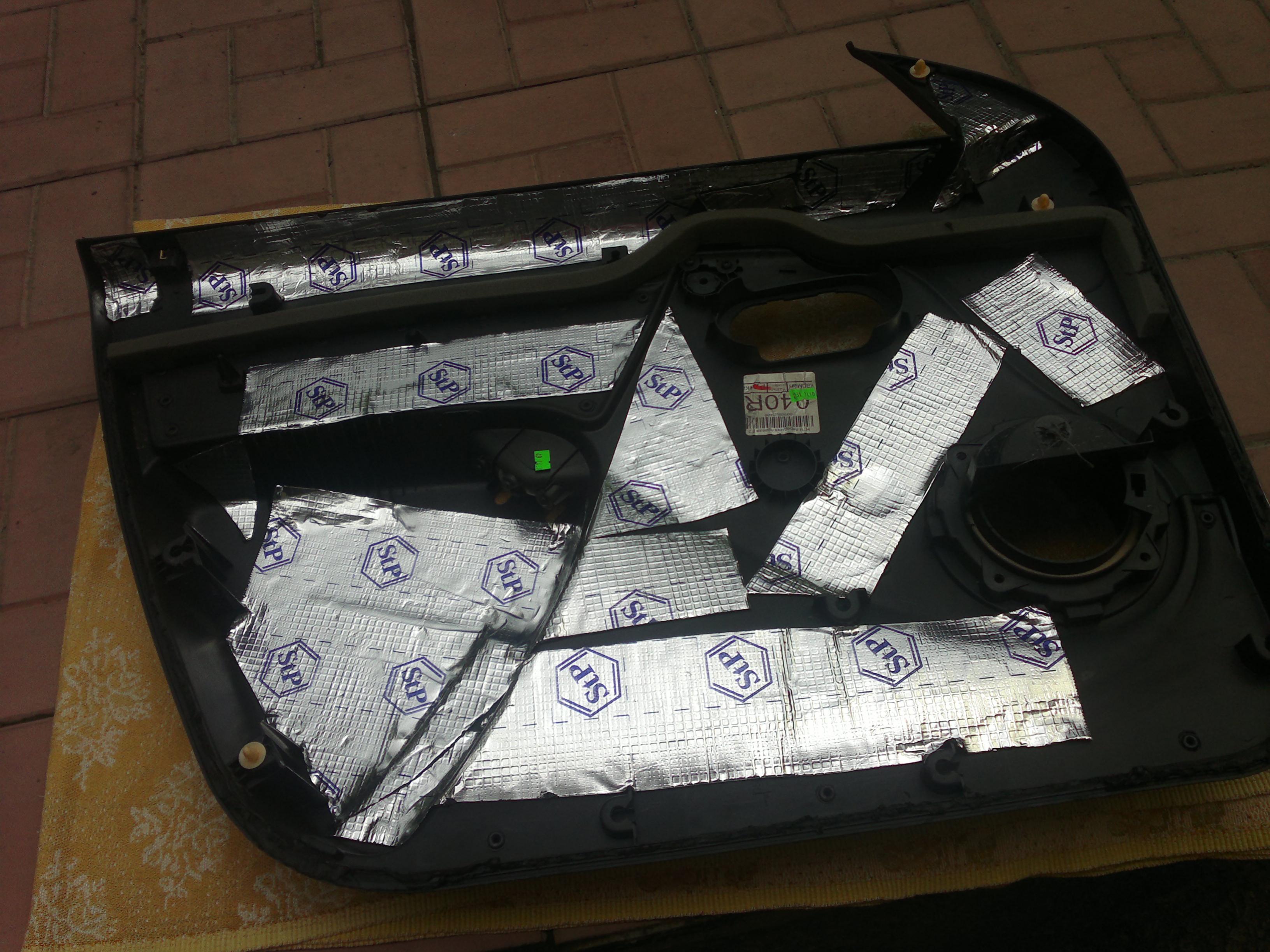

Остатки виброизоляции пустил в дело на дверную карту
