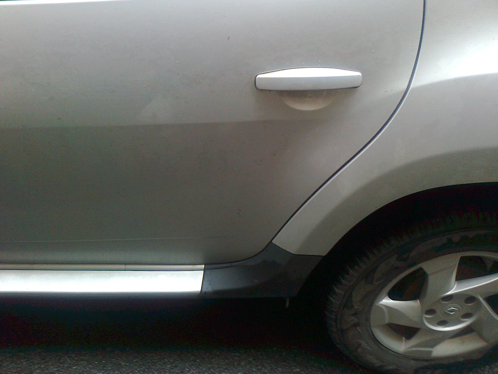

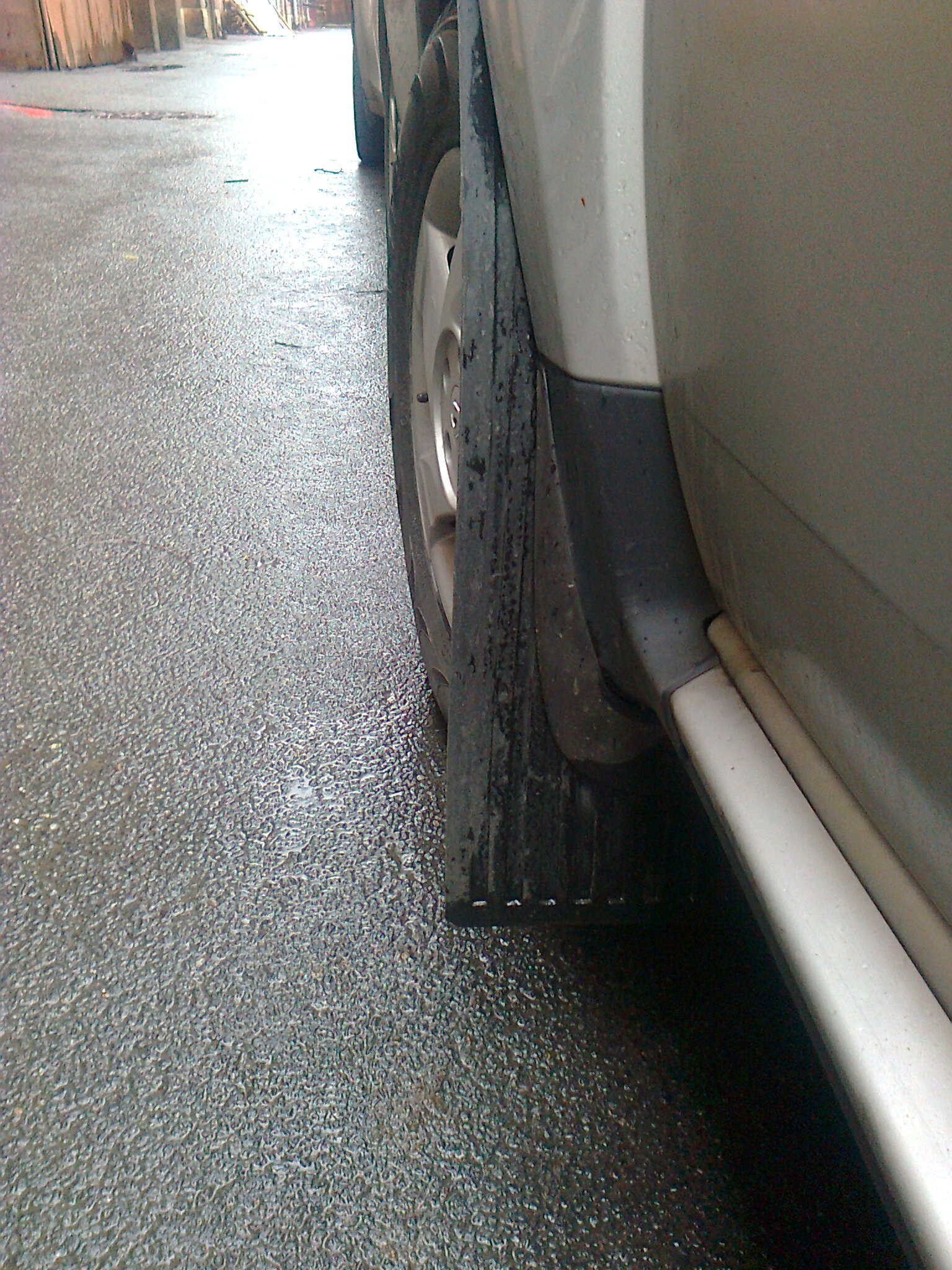

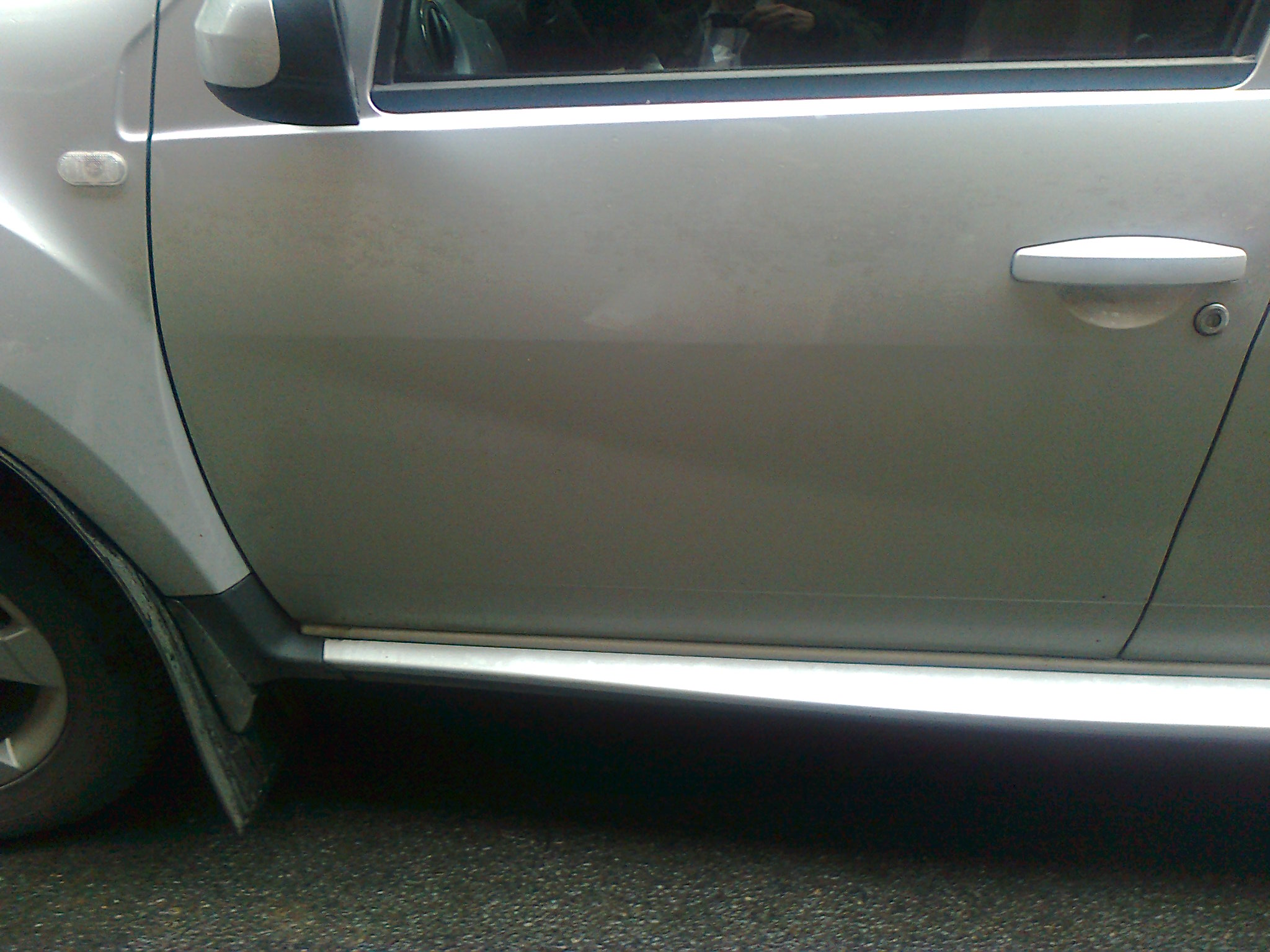

После покупки машины сменил брызговики через несколько дней,потом ещё раз на брызговики от газели,но понимал,что нужны брызговики,кот. перекрывают всю часть выступающего колеса(я об этом уже писал).Ивот на майские поставил примерно,что хотел.Скажите колхоз - конечно,но меня это волнует в последнюю очередь.А грязные бока смотрятся красивее?Надо сказать эффект есть значительный даже в сравнении с газелевскими.Вырезал я их из диэлектрического коврика обведя газелевские и удленнив вверх до следующего самореза.Между двумя верхними саморезами с обратной стороны брызговика поставил металлическую полоску и прикрепил к ней брызговик дополнительно(остальные крепления все штатные).Сейчас попробую выложить фотографии,кот.сделал сегодня.Надо ещё сказать,что машину не мыл больше недели,сегодня ехал в дождь с дачи и вообще за это время ездил и 2 раза на рыбалку по грунтовым дорогам и лужам...
