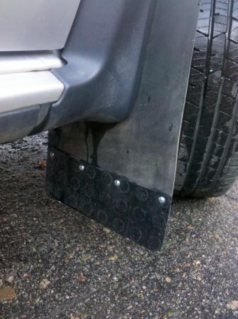

Вот, наконец, руки дошли сделать давно задуманное. Как я писал выше - обобщая опыт уважаемых коллег, пришел к выводу - для пресечения пескоструя и грязи от земли должно быть не более 10 см. Снимать и менять ранее установленные Мастер-спид неохота, тем более что по высоте арки они как бы на месте. Просто постарался более или менее аккуратно и не очень колхозно дорастить их вниз, подстраховавшись при наезде на бордюр оборвать только "довесок". Вот что получилось. 4 винта М5 с мебельной шляпкой и гайки с зубастой юбкой. Общая длина брызговика 51 см. Как видно из фотки, после операции помыл машину, бум ждать натурных испытаний
