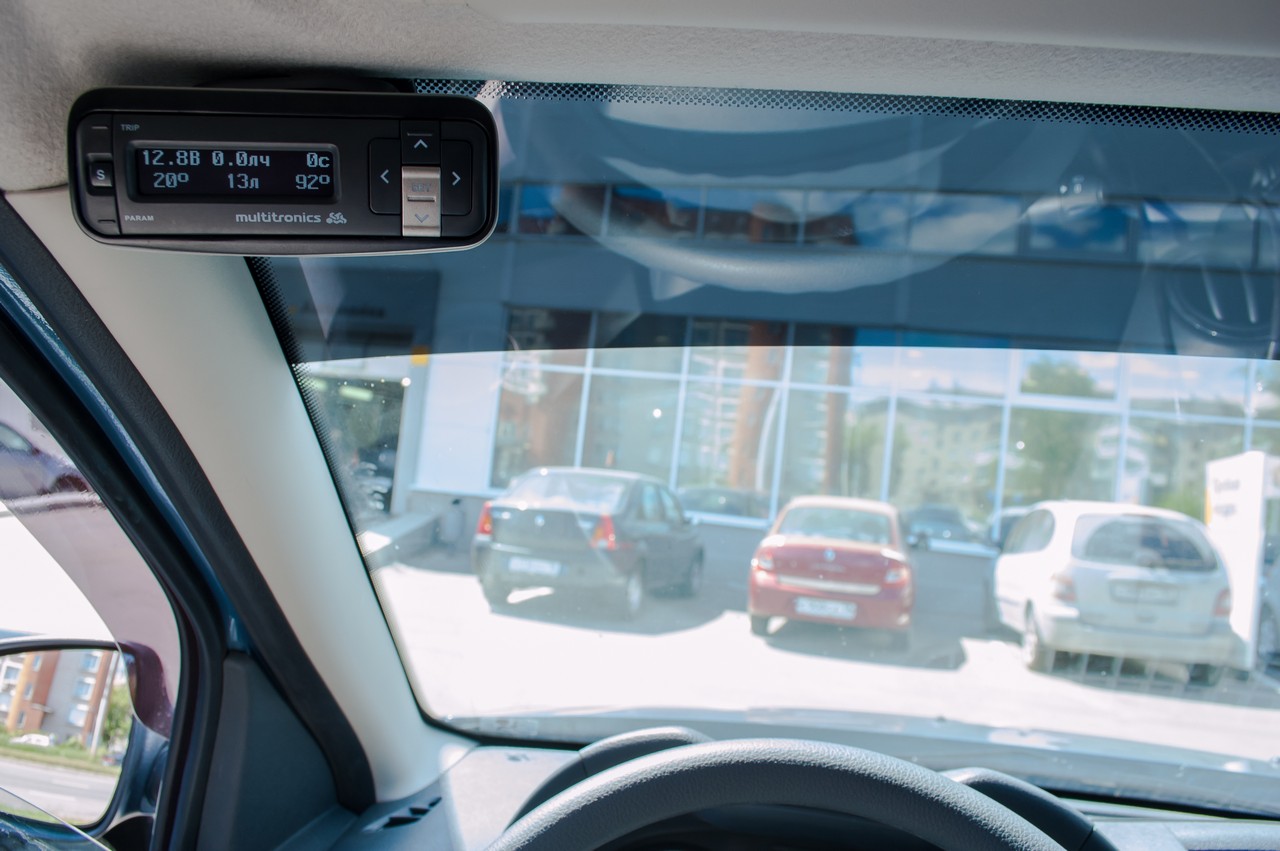

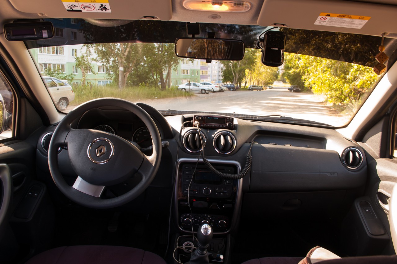

Я поставил слева вверху на ветровое стекло (1031 ГПЛ), шлейф провёл между крышей и обшивкой, затем по стойке, и за уплотнительной резинкой передней правой двери, затем под бардачком, и в отверстие над диагностическим разъёмом в бардачок. Провода тоже нигде не болтаются, но родной скотч от жары наполовину отклеился. Похоже, надо покупать правильный скотч (3М который).
Кстати, в диагностическом разъёме обнаружил плюс, который включается вместе с замком зажигания (правый нижний контакт). В самОм разъёме OBD2 этот контакт отсутствует (у мультитроникса). Так что можно оттуда попробовать взять управляющий +12 В для физического замка компа.
