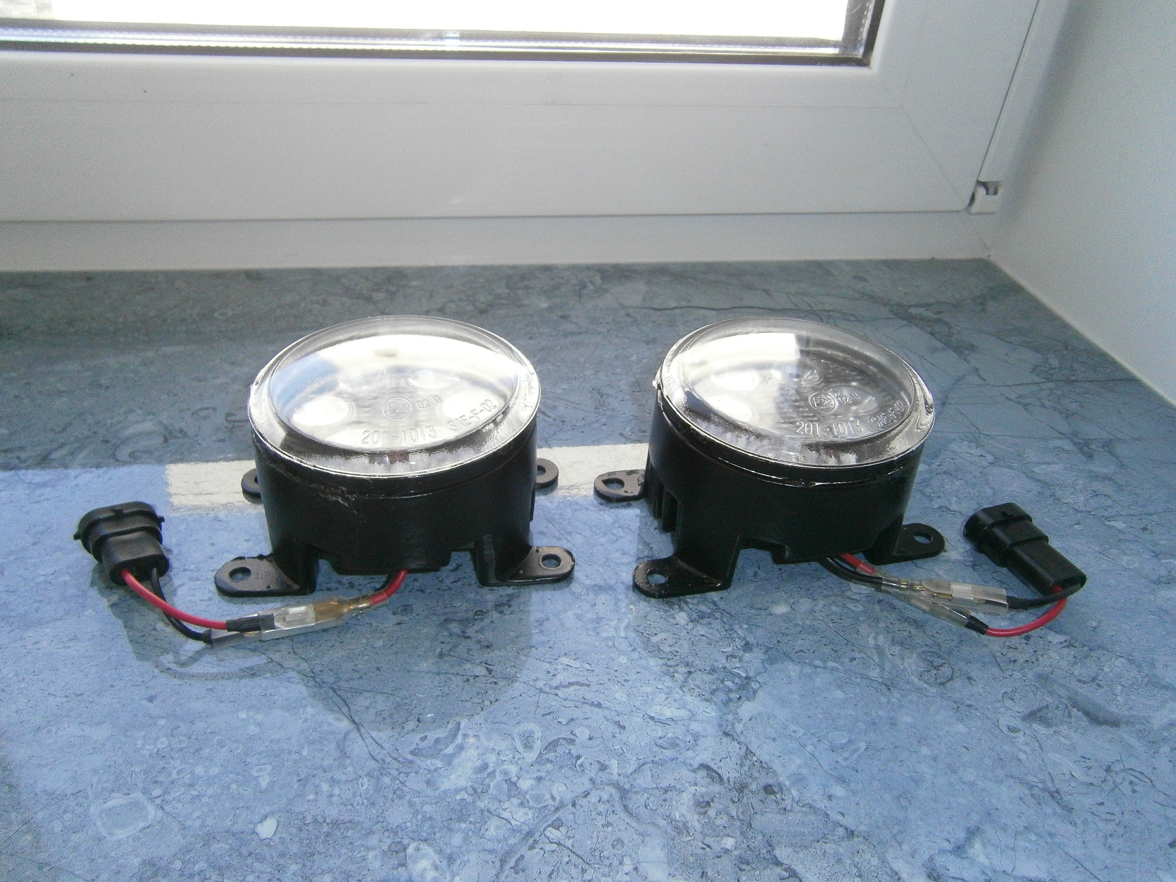

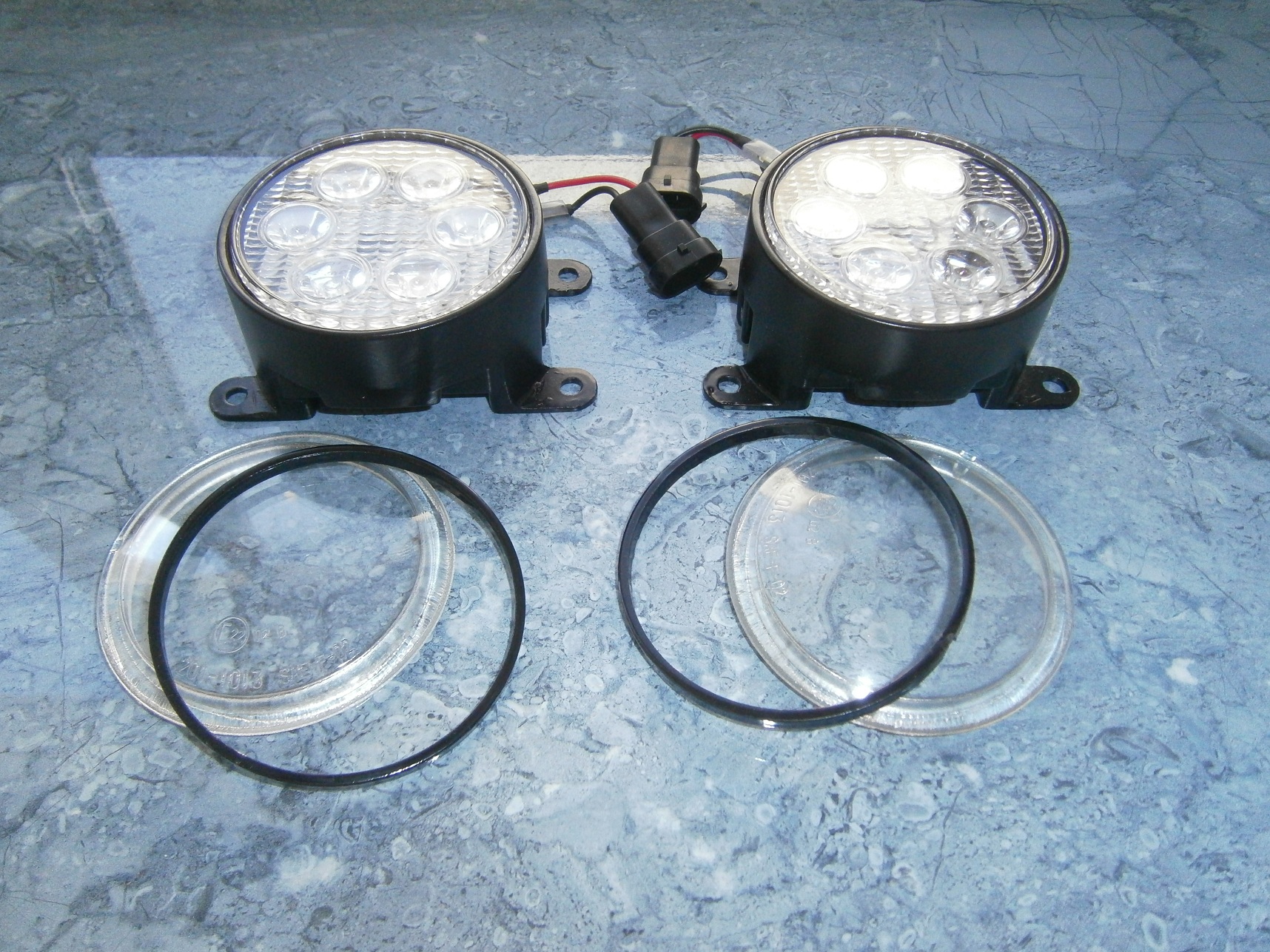

Два раза переклеивал стекла на ПТФ из-за трещин. Надоело. Заказал у espace LED фонари. По моему мнению, трескаются из-за сильного нагрева при попадании на них снега или воды. По крайней мере, опыт у меня такой. Надеюсь LED фонари меньше будут греть стекло. Стекло, правда, плоское. Дополнительно через кольца-проставки на всякий случай приклеил стекла от штатных ПТФ, что будет служить дополнительной защитой от перегрева и камушков. Будем ставить.
