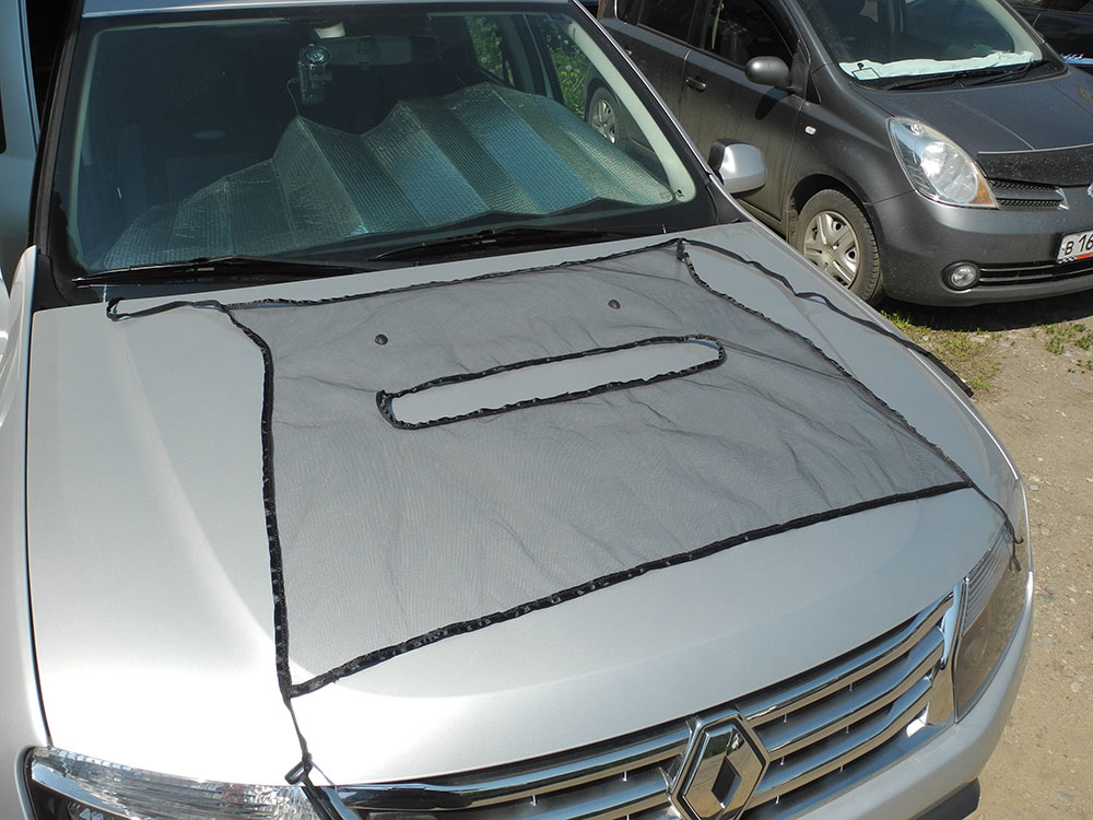

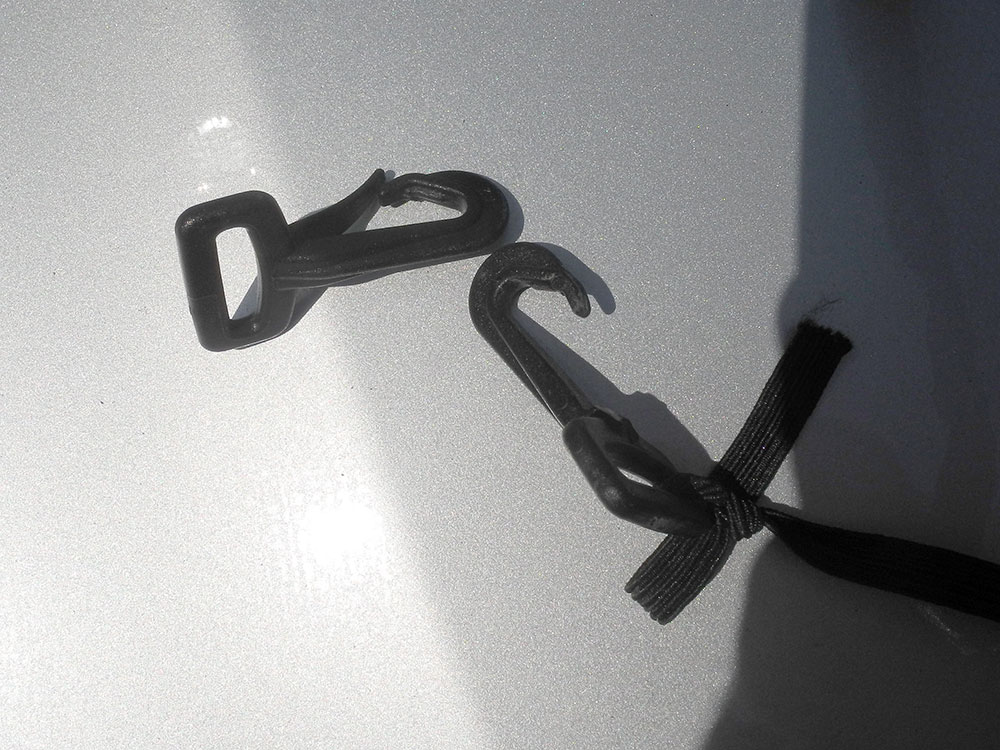

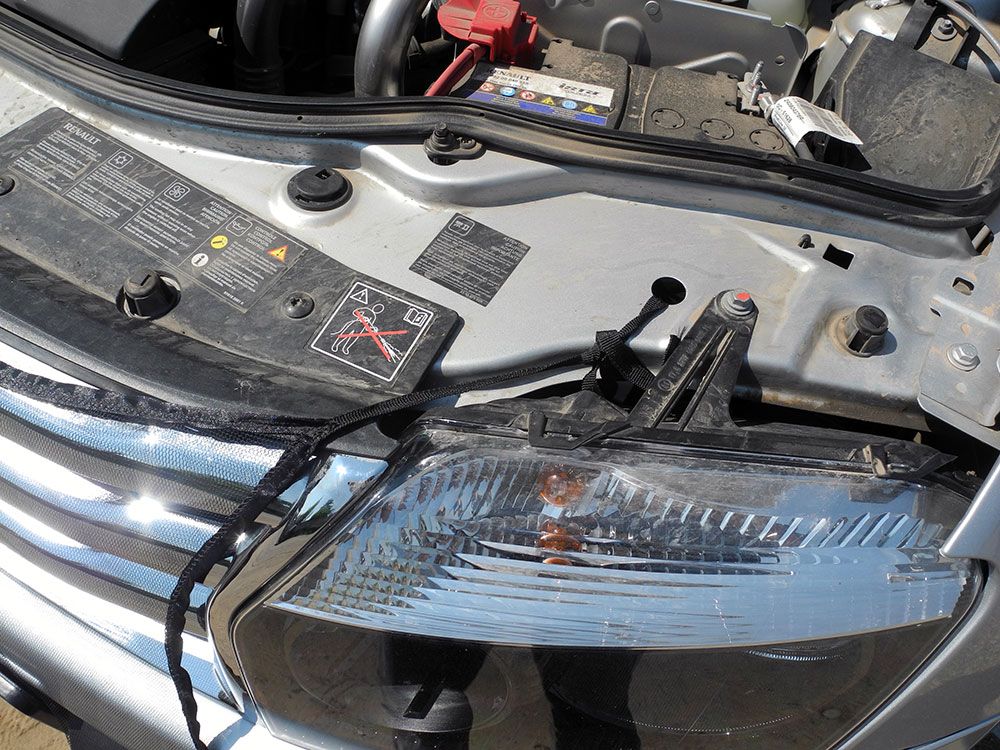

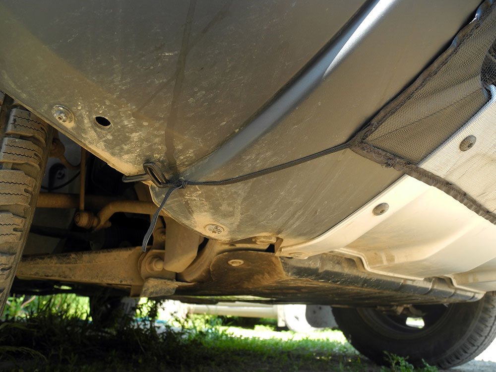

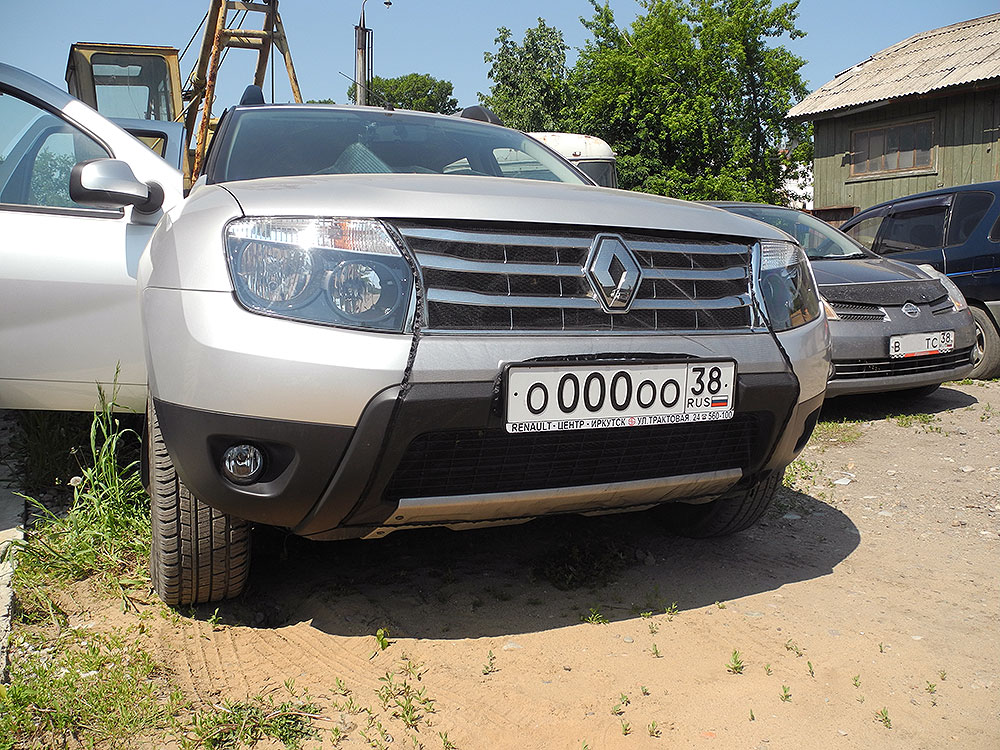

В ожидании неизбежного вылета тополинного пуха и мелких насекомых (от крупных защита уже стоит) сделал такой вот передничек на автомобиль. Для этого была приобретена сетка, в текстильном отделе магазина.-1 метр. Их там было великое множество самого различного цвета. 4 метра тесьмы и 2 пластиковых карабинчика, которые легко превращаются в крючки, ну и резинка черного цвета (от трусов, полагаю) На все ушло около 200 руб. Часа 3 кройки и шитья. Сверху привязывается, снизу цепляется. Отверстие для номера в половину от его высоты, снизу заводится за номер. На оригинальность не претендую, где то видел, не могу найти. Ставится и убирается за минуты, если не за секунды.
