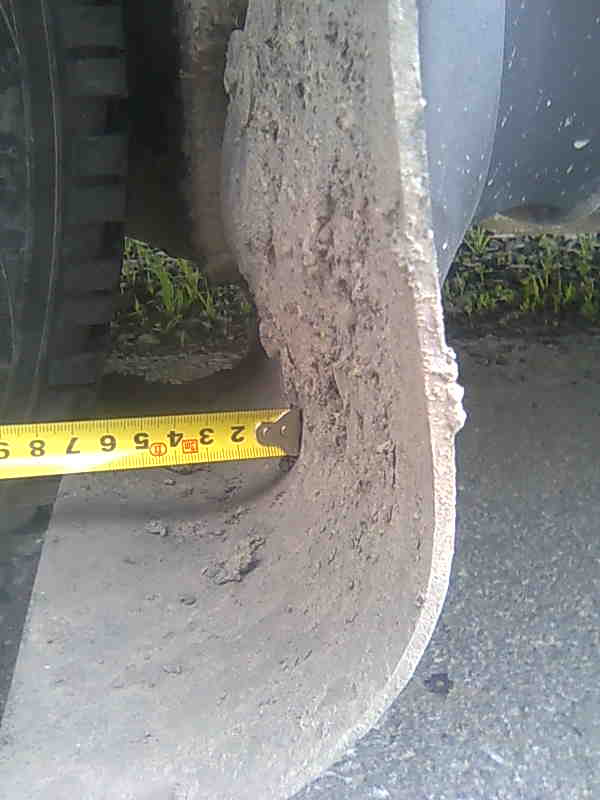

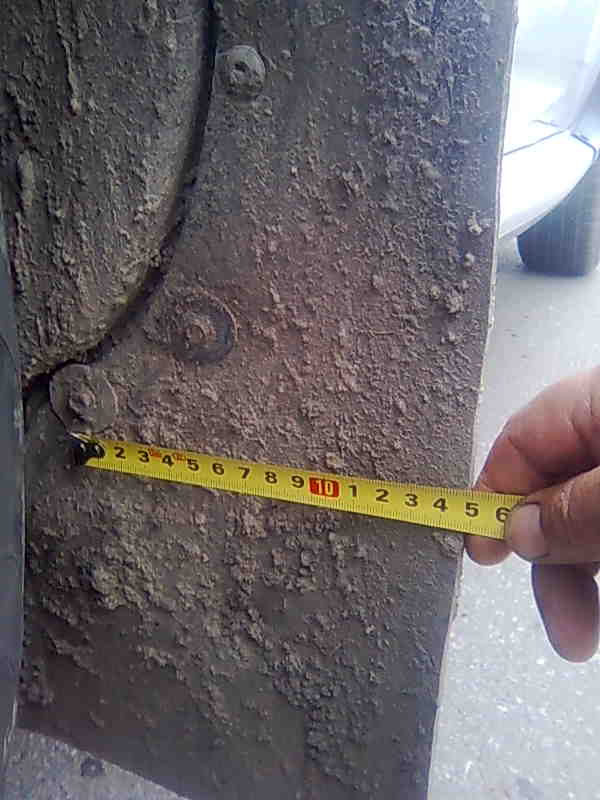

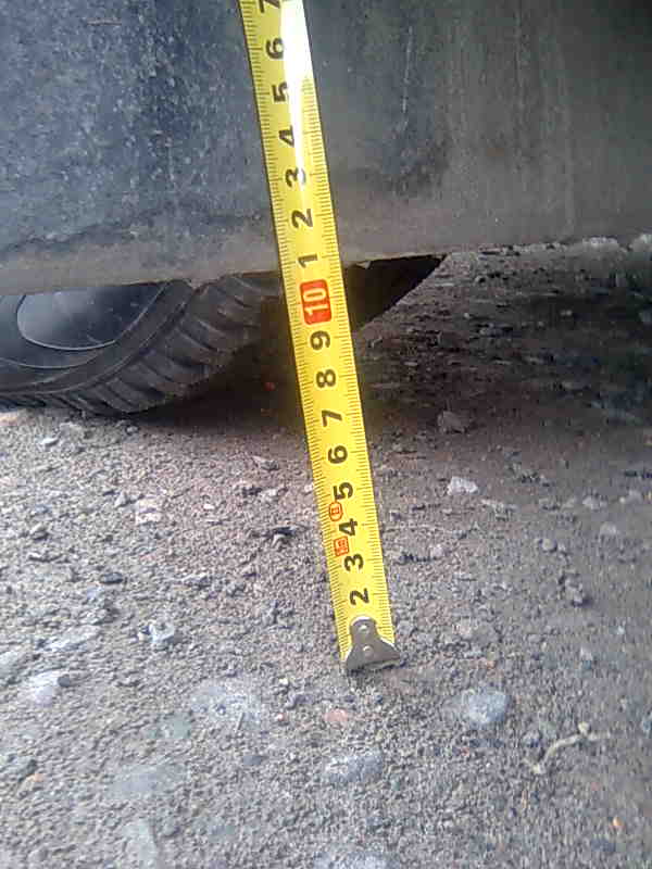

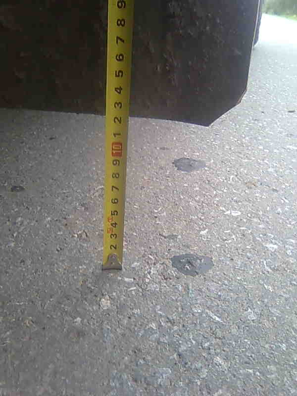

продолжение:

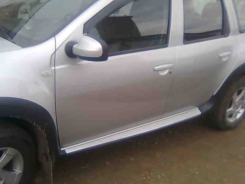

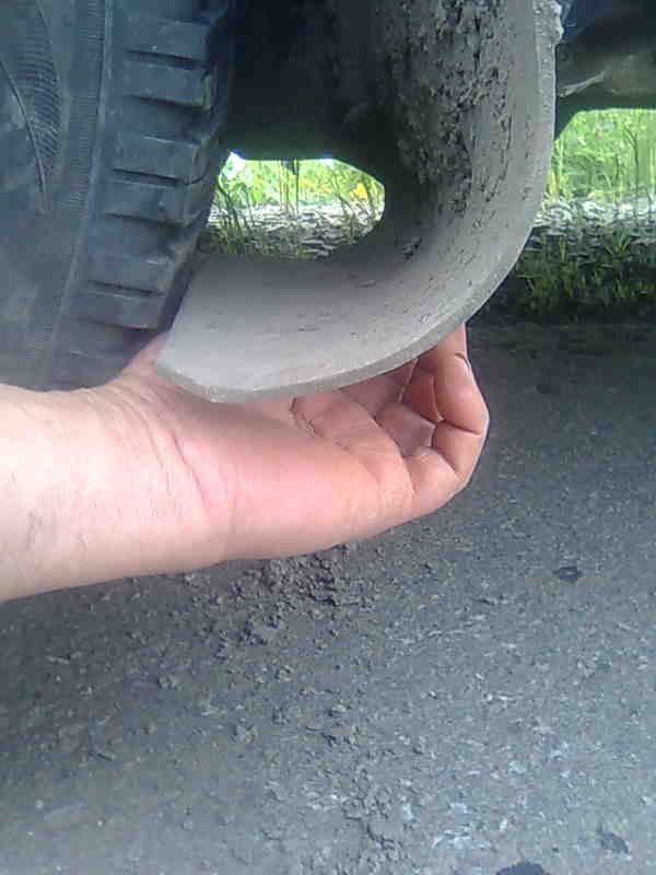

Болтиками М3, М4 прикреплено к концам штатного, что не даёт "завернуться" при движении назад в грязи, снегу, бордюра. Усреднить показания (с учётом погрешности замера и угла фотографии), + можно 3мм. Низ пожалуй не надо. Снять штатный, наложить на него и вырезать. Обязательно закрепить с концами штатного. Возможно верхнюю часть поднять до следующего болта крепления подкрылка, (убрать видимую грязь на накладке) при наличии расширителя (не Артель, там накладка) нет необходимости.
Отъездил на них около 25 тыс, без проблем. Был период Элегант 4, выкинул.
