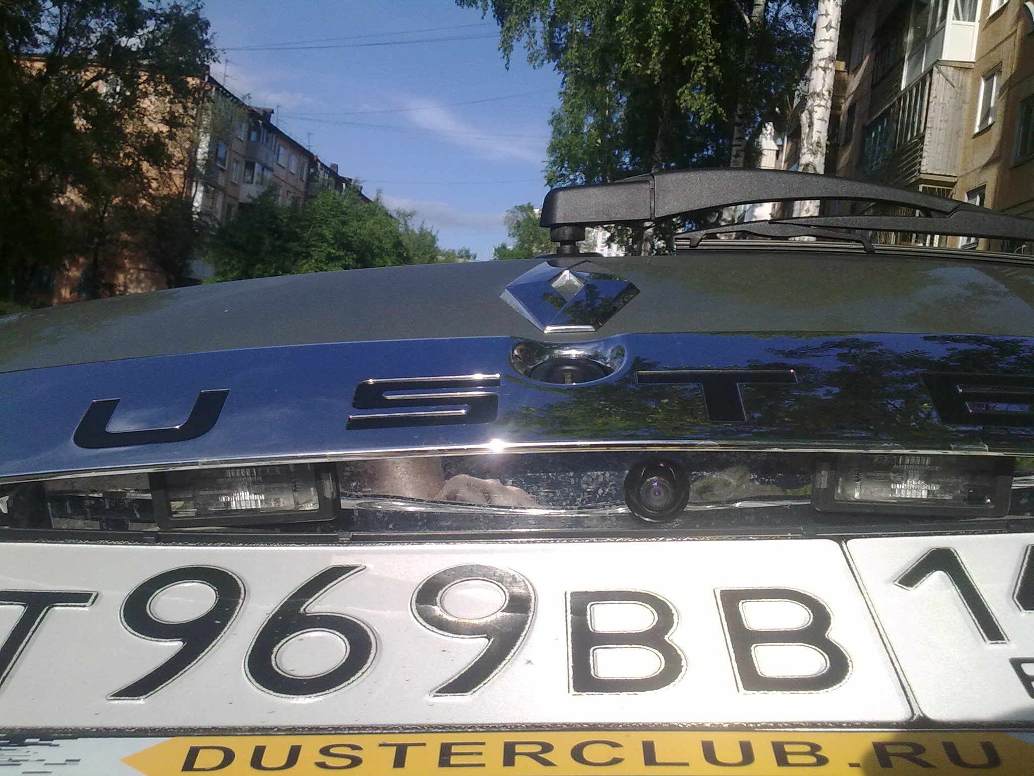

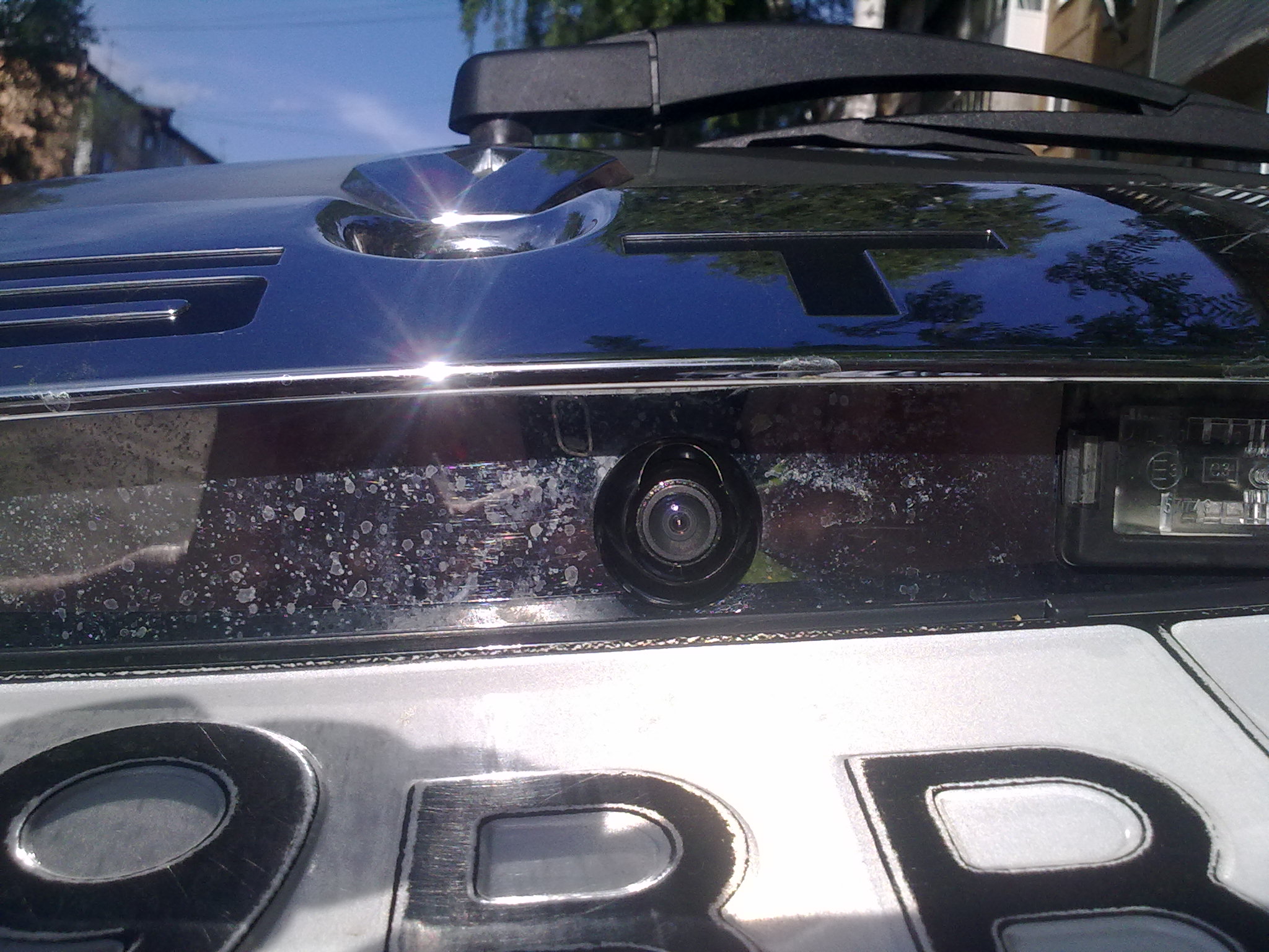

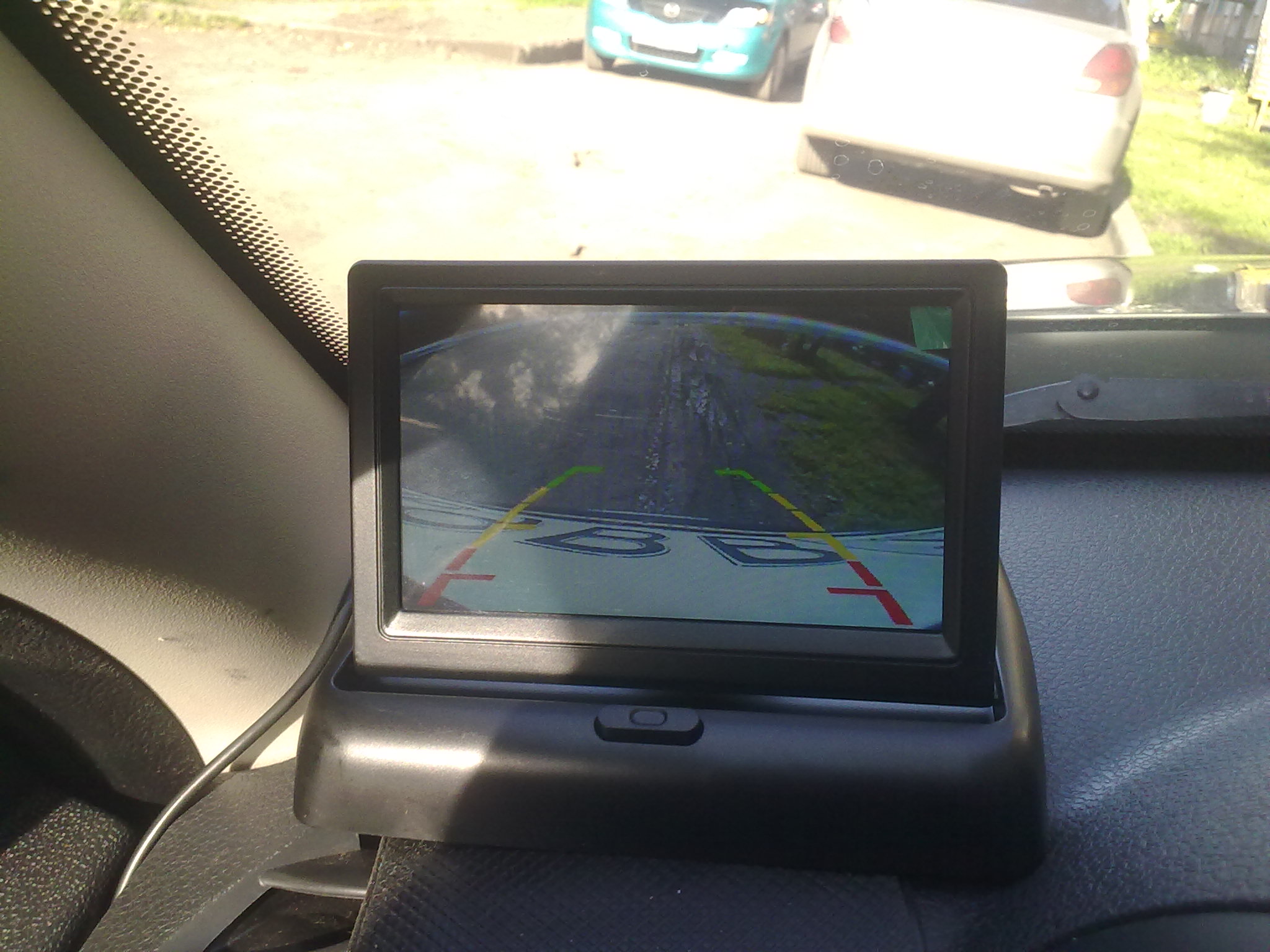

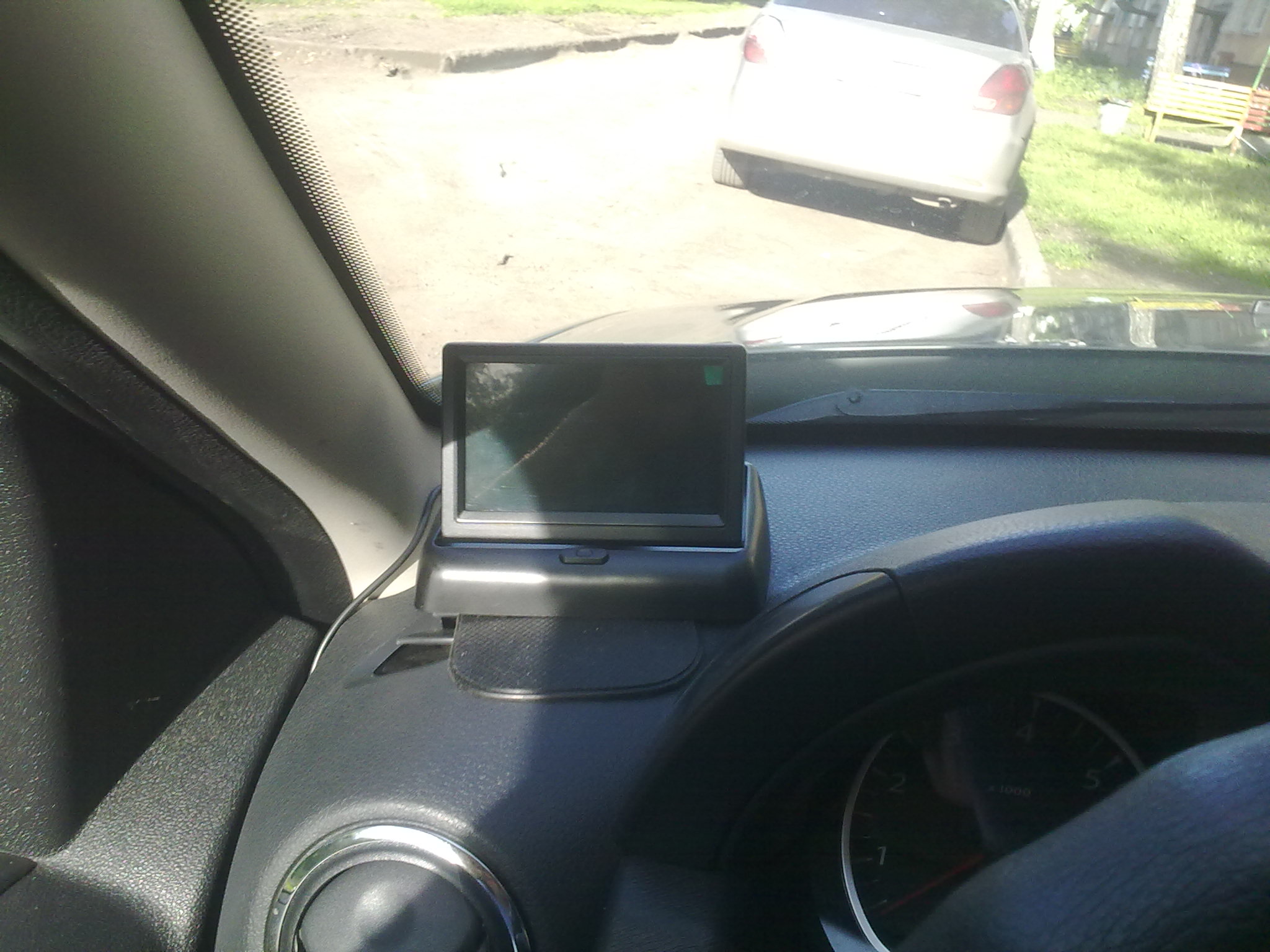

Расскажу и я про свою инсталляцию. Были куплены девайсы на Аллиэкспрессе:
1. Камера http://www.aliexpress.com/item/Promo...571852561.html
2. Мониторчик http://www.aliexpress.com/item/Digit...577375805.html
3. Трансмиттер http://www.aliexpress.com/item/2-4-G...620683413.html
Сам процесс не снимал, опишу словами. Снял хром-накладку "Дустер" и коронкой продырявил отверстие под камеру. Провода протянул в пятой двери используя "рояльку"(проволока) диаметром 1мм, в гофре для облегчения протяжки пшикал ВДшкой, на случай отказа трансмиттера, протянул видеокабель, аккуратно сняв клипсы держащие потолок сзади, выкрутив болт держащий средний задний ремень. И по левому борту под потолком, отжимая уплотнитель двери, среднию стойку оторвал с защёлок вверху, под передней стойкой завёл кабель в блок предохранителей, пусть ждёт своё время, а пока всё завязанно на 2.4 Ghz Wireless
+12 взял от фонаря заднего хода, сиреневый провод. Вот фотки того что получилось.
