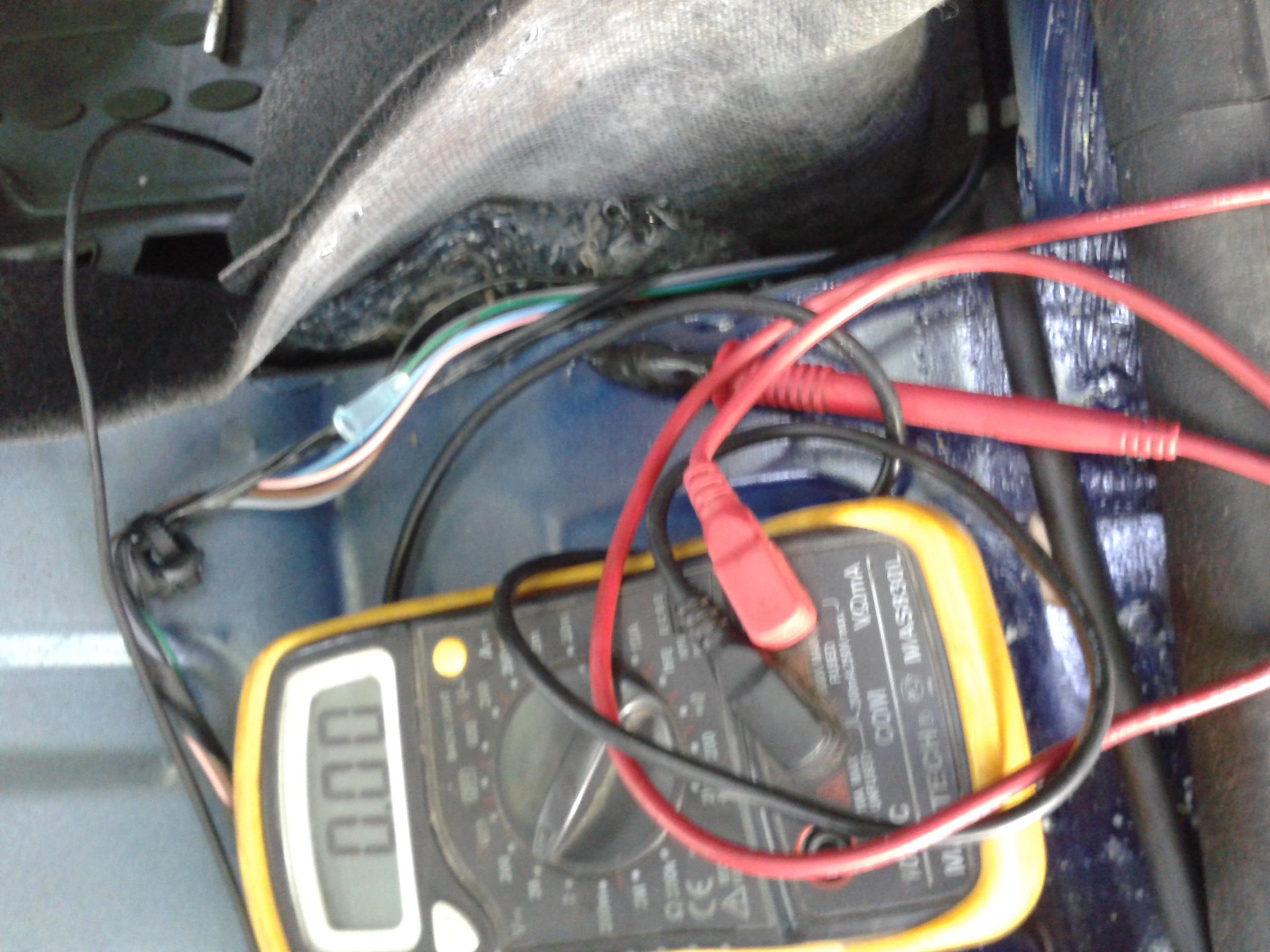

Установил концевики задних дверей на своем експрешене - Долго долбался с просовыванием провода через порог , ничего не получилось сложная форма порога , установленный внутри уплотнитель , все измазано солидолом - бросил. Посооброжав Нашел свое решение - оба провода идут внутри салона .Один зеленый (+12),второй черный (масса) .Идут в жгуте который идет вдоль левого порога - под задним сиденьем (ответвление есть к бензобаку) и далее вдоль правого порога к передней правой двери. Найти не сложно - на тонком зеленом проводе постоянный + если замкнуть его на корпус - срабатывает освещение салона. Вывел провода концевиков в салон через заглушки внутри салона и посадил их на эти 2 провода - Не надо выковыривать уже стоящие кнопки и мазаться в солидоле - Кстати это мой первый автомобиль в котором все вымазано мазутом , ни в одном японце такого не видел. Это фишка рено или и другие производили тоже так антикор реализуют?
