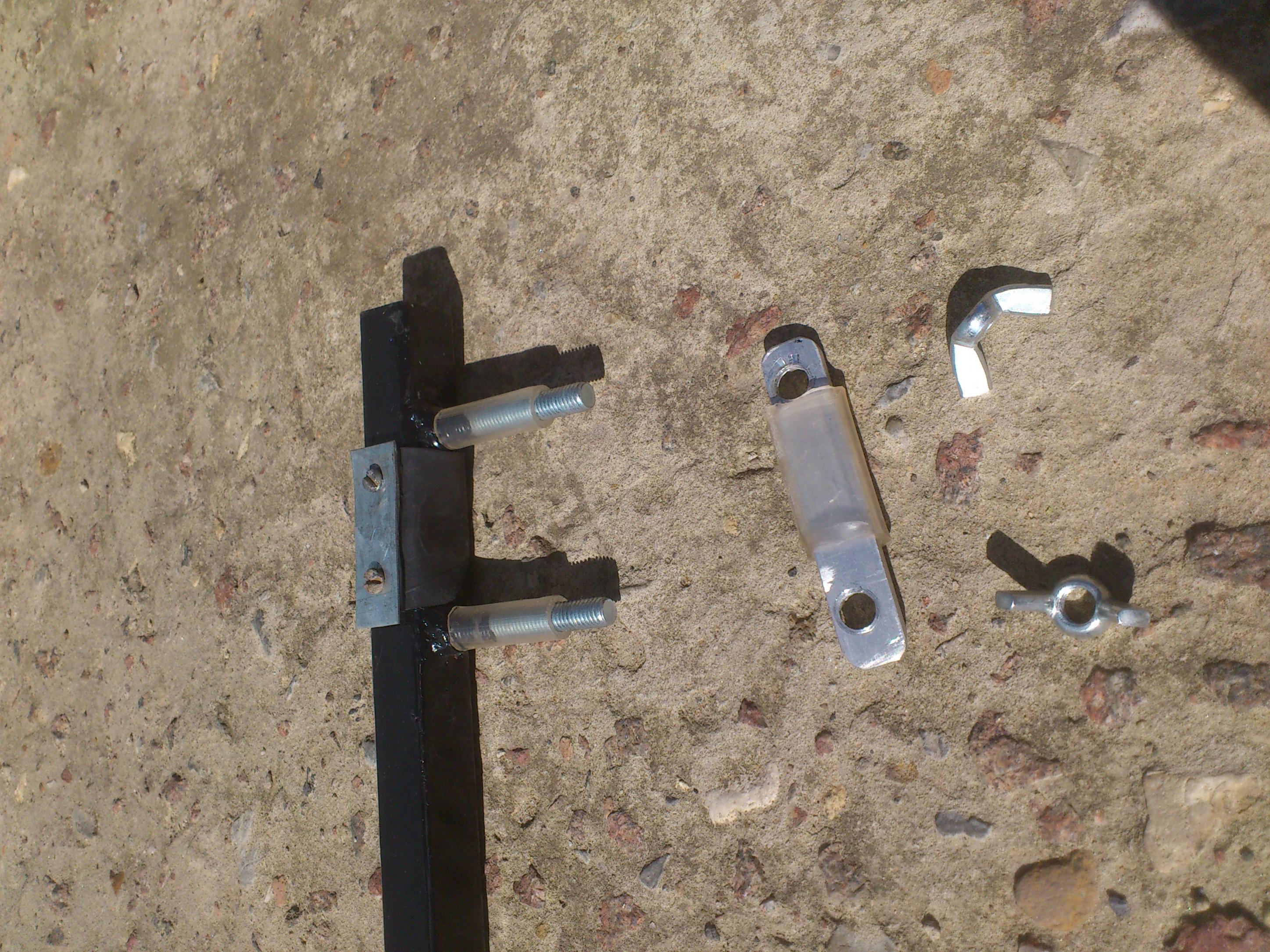

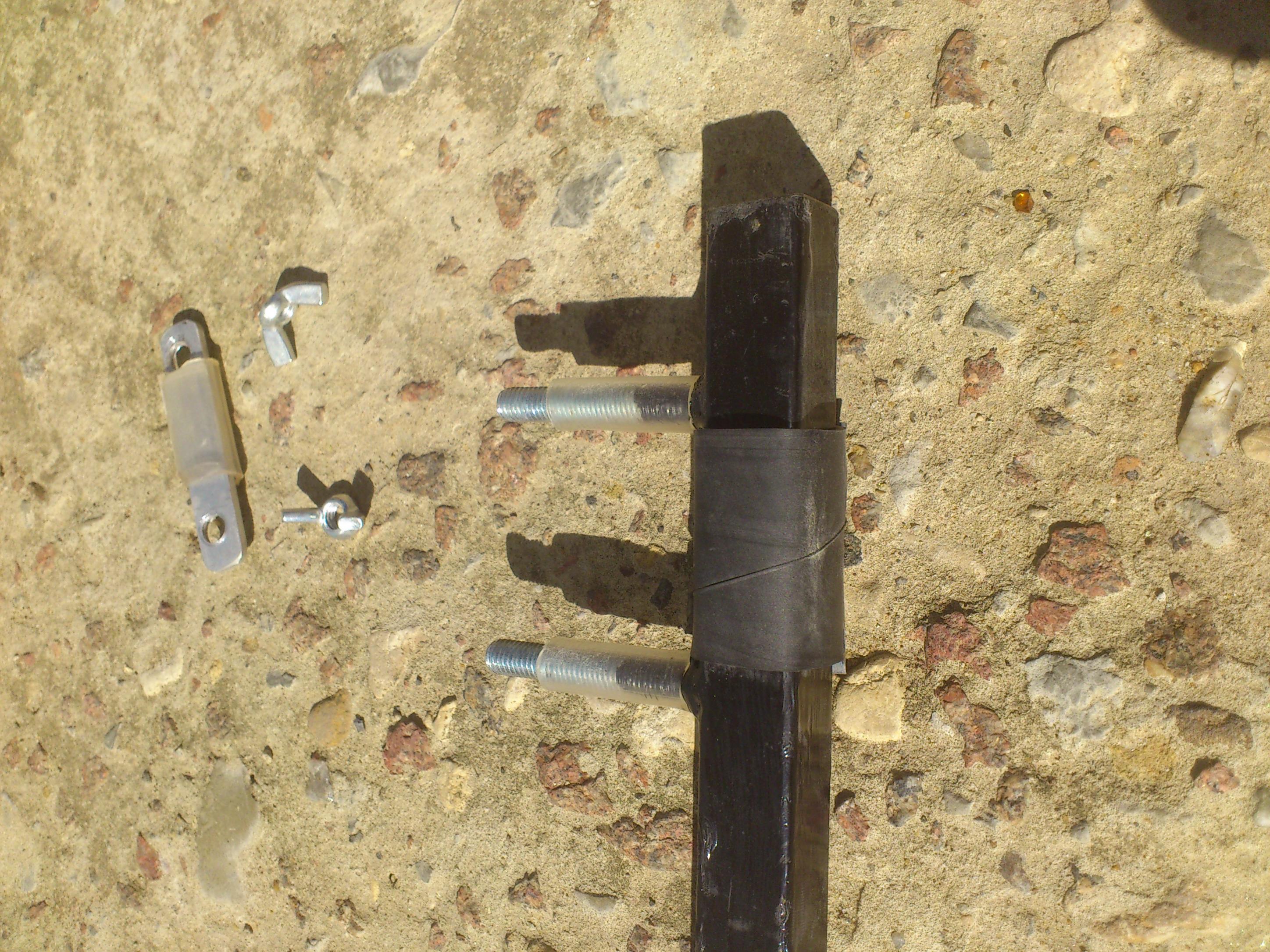

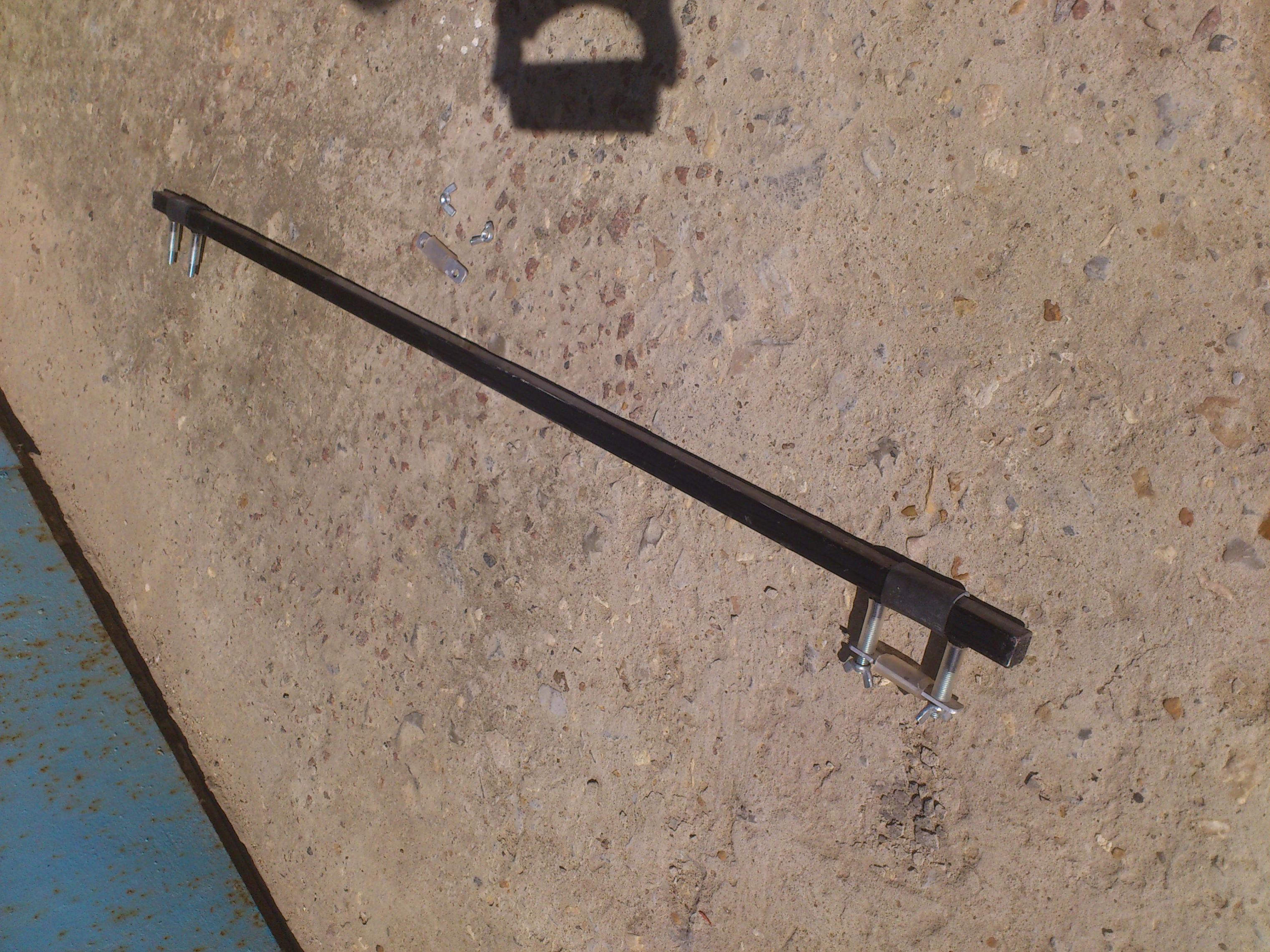

Я себе сделал поперечины на релинги год назад.
Купил металлический профиль 20х20 мм. Отрезал 2 палки где-то по 1,1 метра. Измерил расстояние межде релингами спереди машины и сзади. ОНИ РАЗНЫЕ!!! Приварил болты к палкам, зачистил, забил деревянные заглушки в торцы палок, зачисти всё, покрасил. Вокруг палки в месте, где будет соприкасаться с релингом обернул тонкой резиной от старой камеры и закрепил металлической полосой винтиками М4 (резьбу нарезал). На приваренные болты натянул отрезки силиконовых медицинских трубок. Такую же надел на прижимные планки. Можно использовать термокембрик (два или три слоя), может и лучше будет.
Прикручиваю гайками-барашками. Обошлось всё где-то в 300-400 руб (профиль, болты, гайки). Для повышения точности приварки болтов - их надо прикрутить к прижимной планке за кончик по 2 гайки с каждой стороны. И эту собранную конструкцию варить.
Появилась идея сделать такие-же поперечины, только разборные, чтобы возить в подполье. Думаю взять кусок профиля 25х25 и в него вставлять поперечины, изготовленные по вышеизложенному рецепту, разрезанные пополам. Скреплять всё это - как-нибудь придумаю
