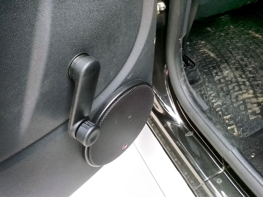

Итак, пора стряхнуть пыль с забытой темы. Звук задних родных колонок, по сравнению с установленными ранее Infinity стал раздражать и первые же свободные трудовые копейки были вложены в их замену.
Давно присматривался к акустике Morel, а именно - maximo Coax 6. Несмотря на несовпадение диаметра АС с лункой родной сетки, их можно установить так, чтоб бросающихся следов вмешательства не осталось. А именно, необходимо проклеить посадочный периметр динамика любым мягким материалом, не оставляющем затиров на пластике. В моём случае, это оказался маделин. С герметичностью этого материала я даже не заморачивался, ибо её у двери и так априори нет.
Для удобства подключения в "Руси" был приобретён "Разъем PHONOCAR 4/653, для подкл. акустики а/м Renault,2шт" за смешные 209 рублей.
При поиске на их сайте его реально найти по запросу "разъем" в разделе "Автозвук", ибо их поисковая машина периодически не глотает латиницу.
При демонтаже и осмотре установленных Infinity выяснилась ещё одна подлянка: торец рамки решётки АС натирает круг в пластике двери. Круг очевидный и однозначный, не вызывающий никаких сомнений в своей родословной, этот вопрос тоже надо как-то решать, чем-то обклеивать кольцо сетки, прижимающееся к пластику. Чем - ещё не придумал.
Акустика была установлена быстро, разъёмы, чтоб не бренчали, были оклеены битопластом. При демонтаже родных динамиков уже второй попался с вмятым центром, как будто в купол ткнул кривой палец. Не исключаю, что так оно и есть. Пустячок, а "приятно".
Прослушивание акустики вызвало смешанные чувства. С одной стороны, прозрачность звука Morel явно на высоте, не ощущается лишних искажений. Реально чистый звук, без прикрас, Infinity в этом плане несколько уступают.
С другой стороны, я испытал жесточайший баттхёрт по причине их крайне низкой громкости и отдачи на низких частотах. Это явно акустика для усилка, причём, для усилка с Bass Boost. Infinity имеют гораздо более сочный и густой бас, общая громкость их, субъективно, раза в полтора выше. По уровню громкости морелки дотягивают до инфинити примерно при 24 магнитольных условных единицах громкости против 15-16 у инфинити. Я, конечно, понимаю, что три ома - это три ома, и мощность, развиваемая Infinity, получается ощутимо выше, да и 93дБ никто не отменял, но не покидает ощущение, что производитель Morel несколько покривил душой насчёт чуйки в 91дБ. Разумеется, это всё субъективно и не претендует быть истиной.
Всё это решаемо, и значит только одно: задуманному мною ранее усилительному проекту - жить.
