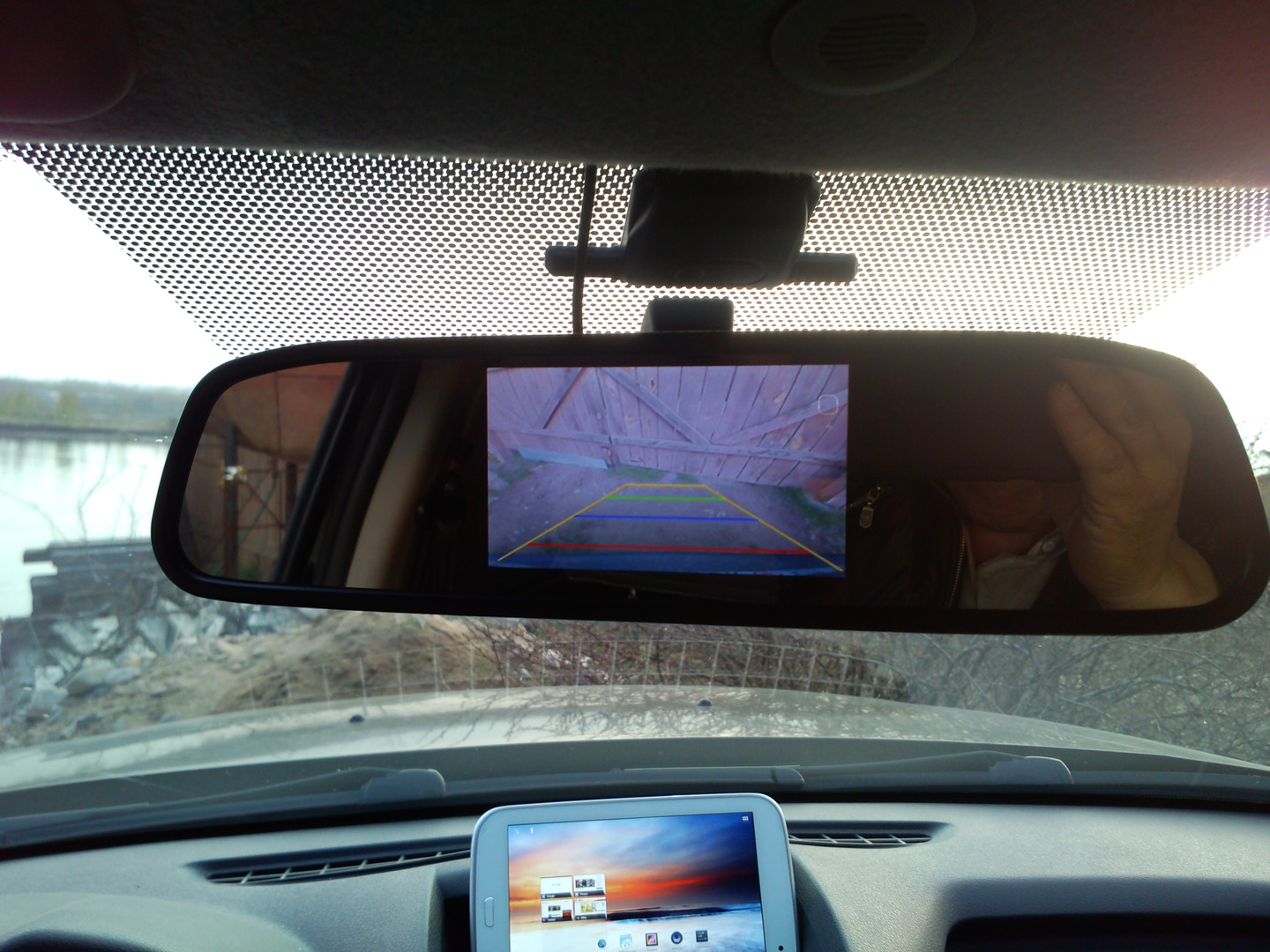

Изначально я приобрел себе накладное зеркало:
Так,как у меня дизель-это зеркало сильно резонировало ,да еще и с неприятным звуком.Зеркало тонкое-внутрь антишумку некуда вклеивать.Наклеил с обратной стороны-немного стало лучше,но неприятный звук на кочках остался.Заказал себе вот такое зеркало с КРОНШТЕЙНОМ № 12:

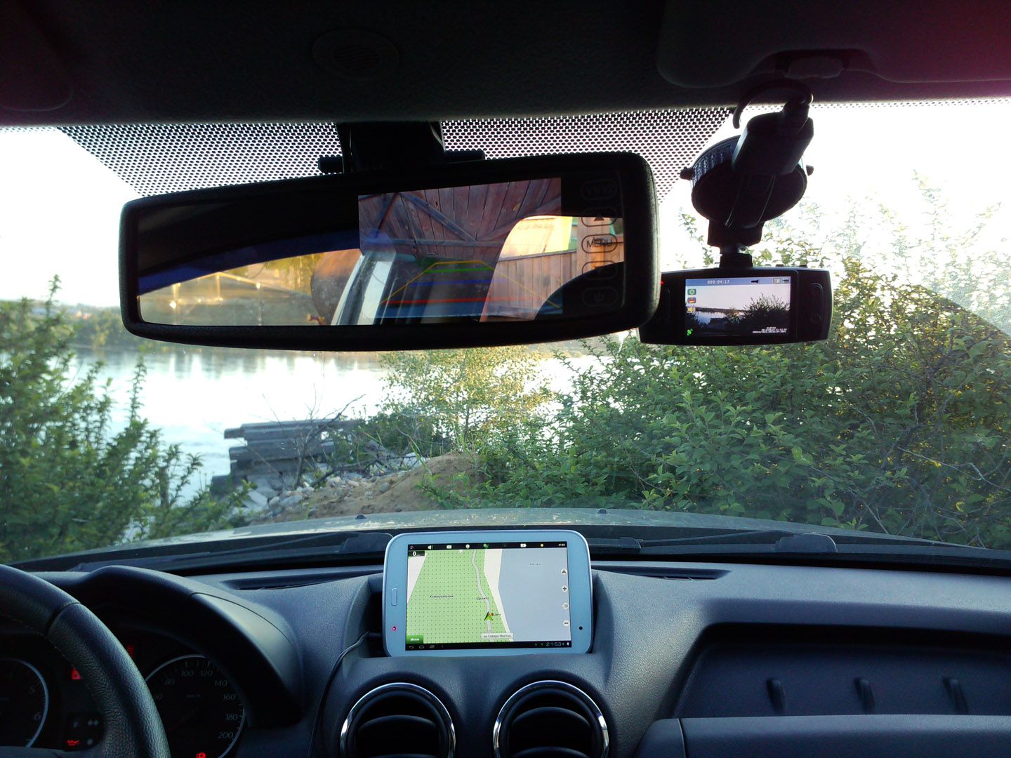

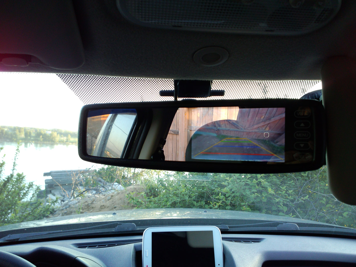

Кронштейн ПОДХОДИТ для Дастера.Резонанс у этого зеркала меньше,но на кочках неприятный звук все равно был.Зеркало разобрал.Внутри все обклеил антишумкой-неприятный звук на кочках пропал!Так,что будьте готовы дорабатывать китайские зеркала.
Ну и еще фото:
