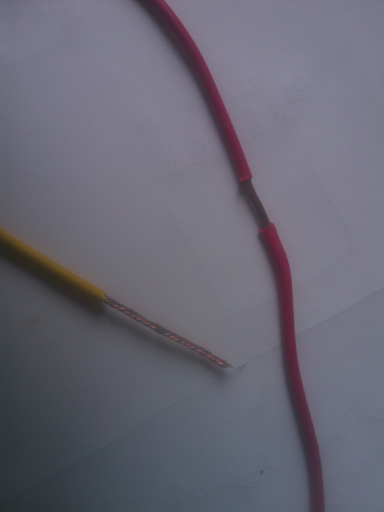

По долгу службы приходится заниматься "скрутками" каждый день
Делаю так-

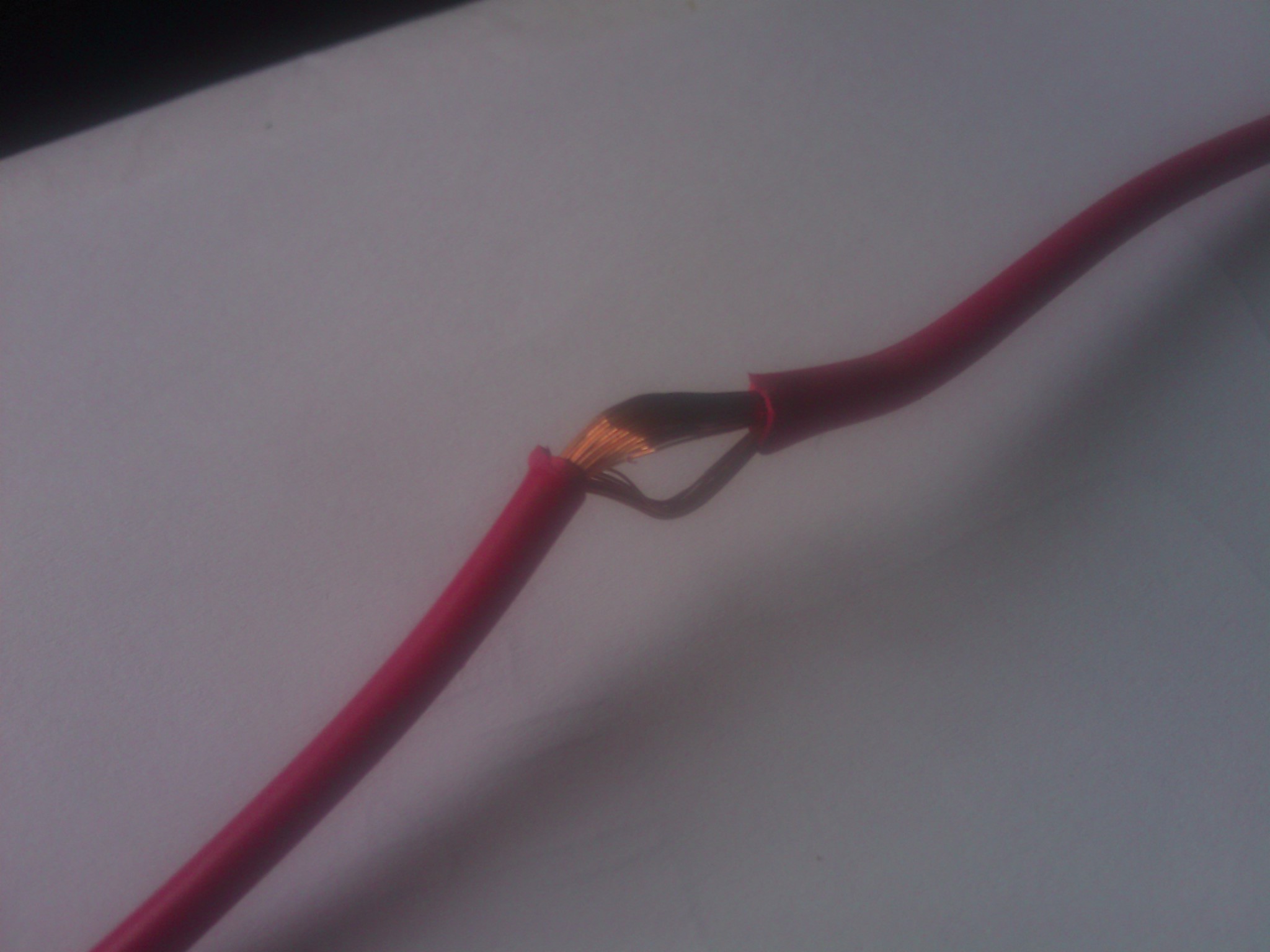

1. Зачищаю провод в который врезаюсь на длину около 1см и провод, который врезаю, на 3см (длина зависит от сечения провода, в данном случае сечение 0,75)
2. В проводе делаю отверстие отверткой или кусачками.
3. Продеваю врезаемый провод в отверстие и плотно наматываю на основной. Затем достаточно потянуть за провод, чтобы он затянулся.

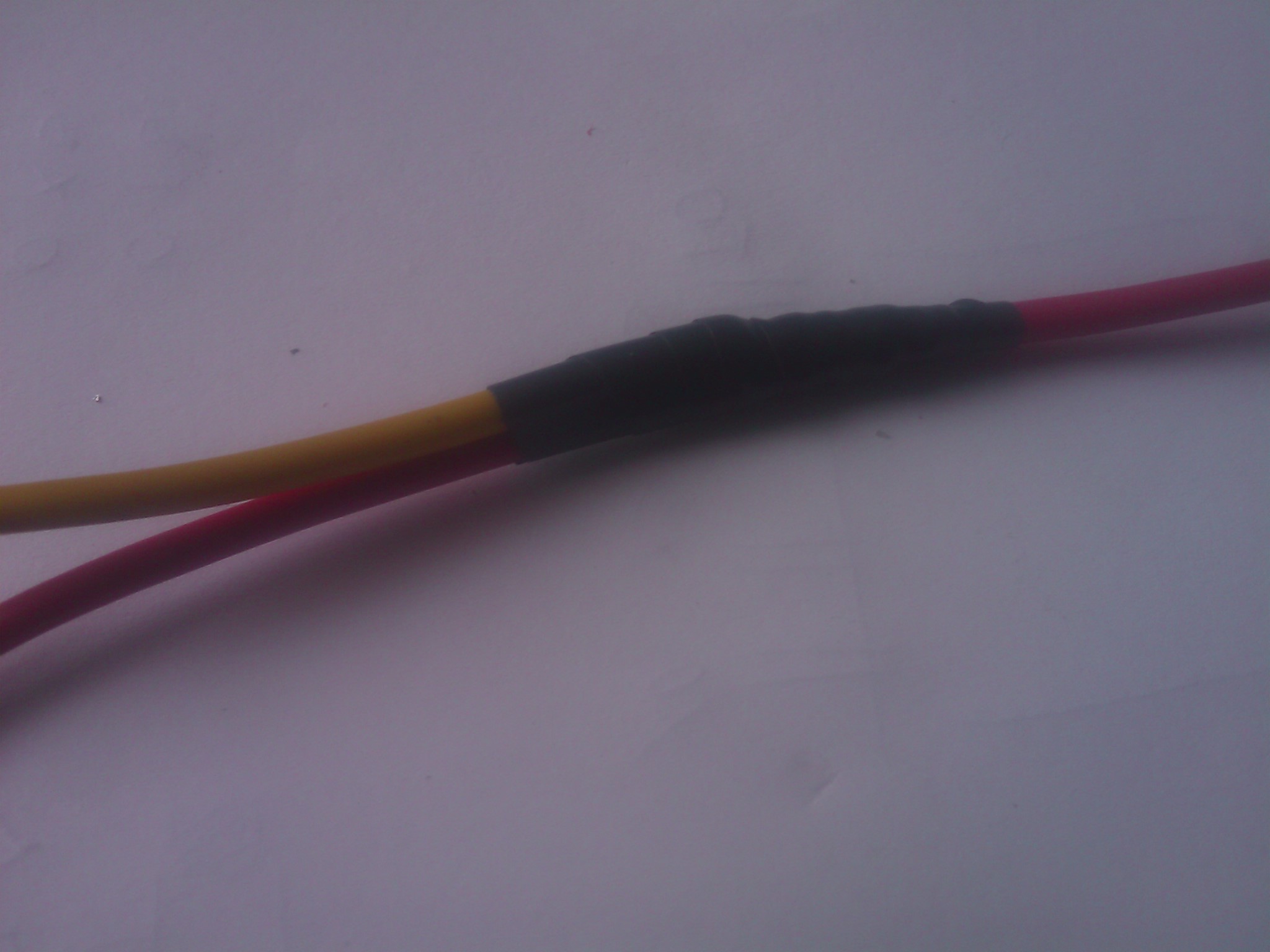

4. Заматываем плотно изолентой в том же направлении, что и намотка провода.
Имеем хороше пятно контакта ( в отличии от синих зажимов) и устойчивость к вибрации и растяжениям.
Пока еще никто с претензиями не обращался
