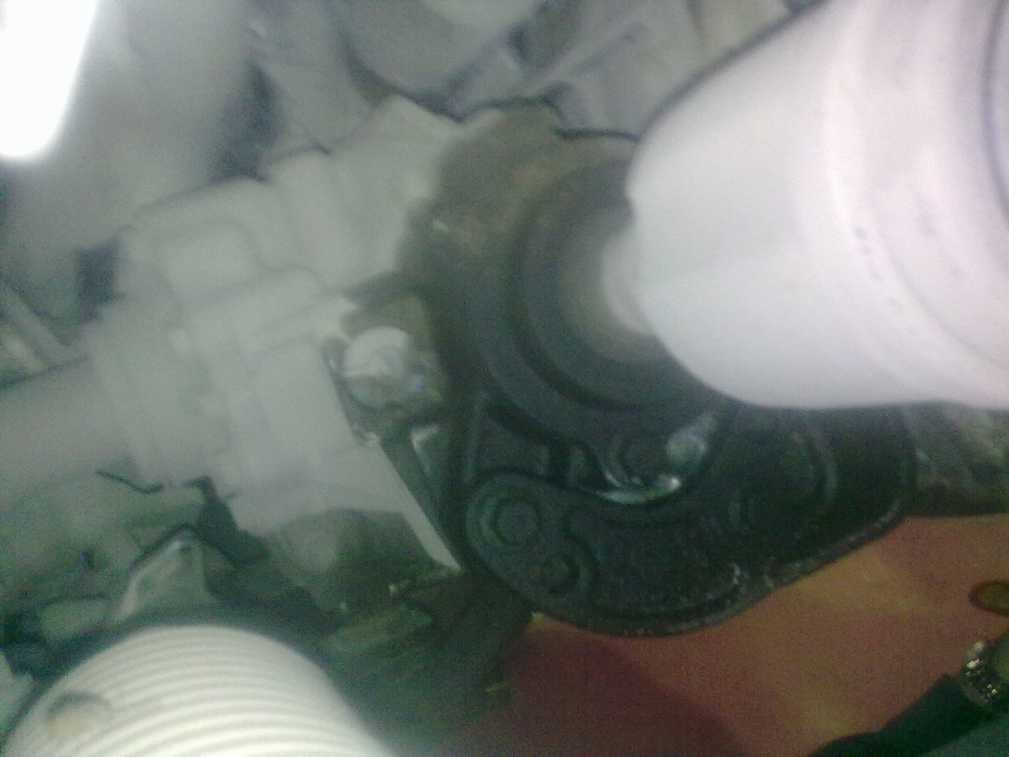

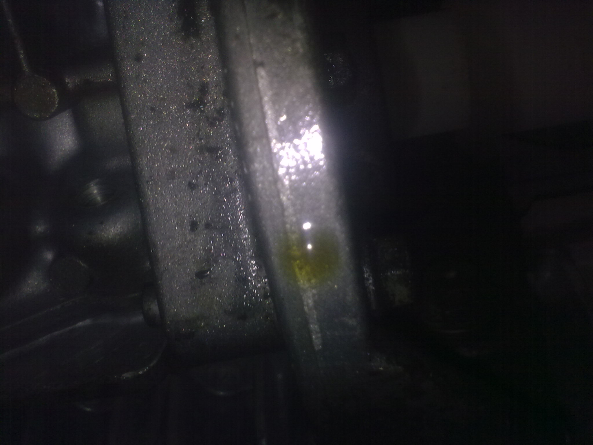

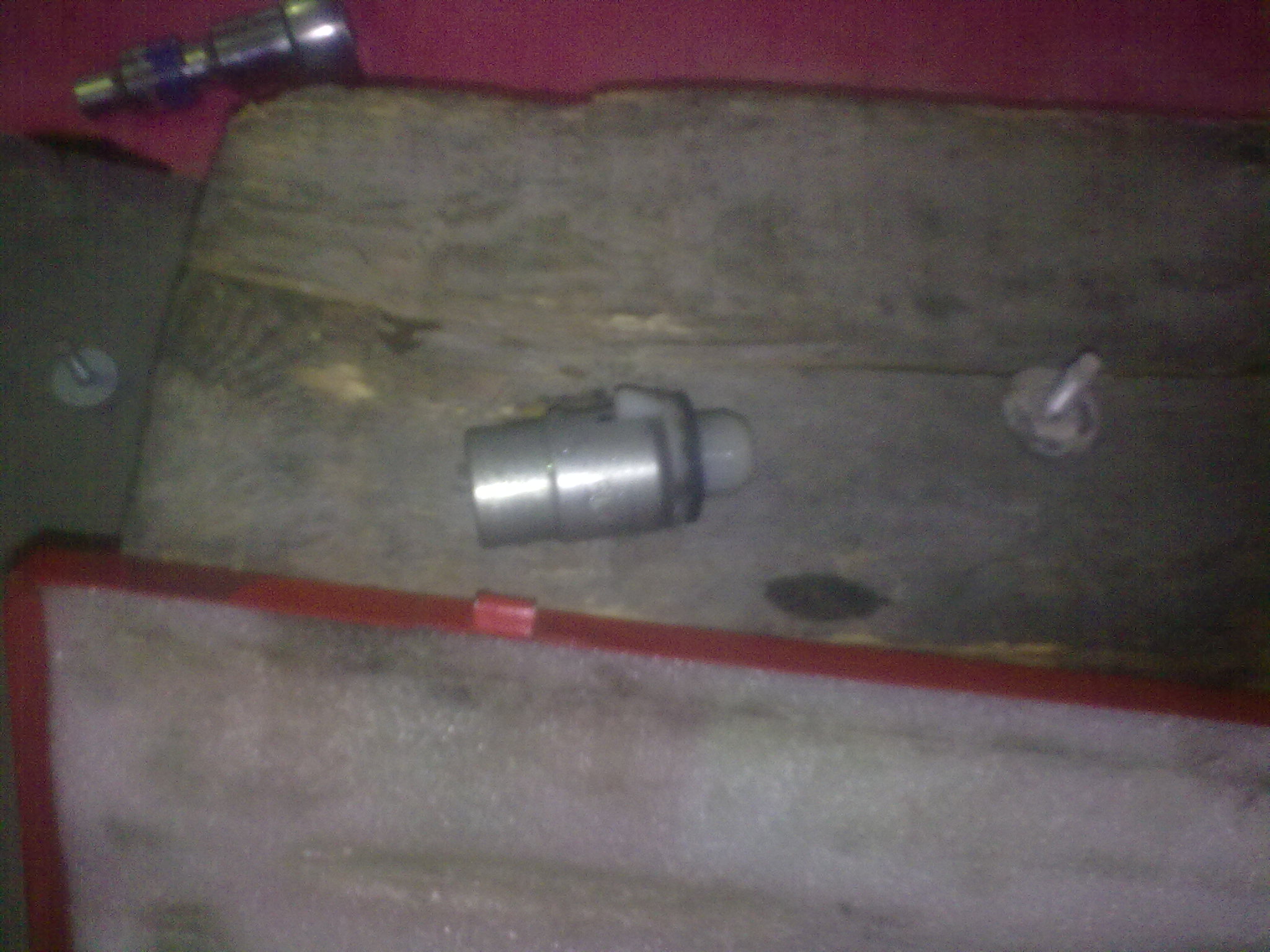

Доливал масло в редуктор и коробку. Как не странно в редуктор долил только 50грамм, а вот в коробку 950 грамм. Снимал защиту и отмывал от масла которое вытекло. Подтянул 2 болта на редукторе на 13 по пол оборота. Кстати контрольные пробки на редукторе и коробке пластиковые, изготовил приспособу старая головка на 19 (можно и 17) сделал пропил обоих сторон болгаркой, замечательно с трещёткой в паре откручивает Поезжу посмотрю может помогло. Одного понять могу на фото течь с редуктора а уровня нет в коробасе, НОНСЕНС!!!.
