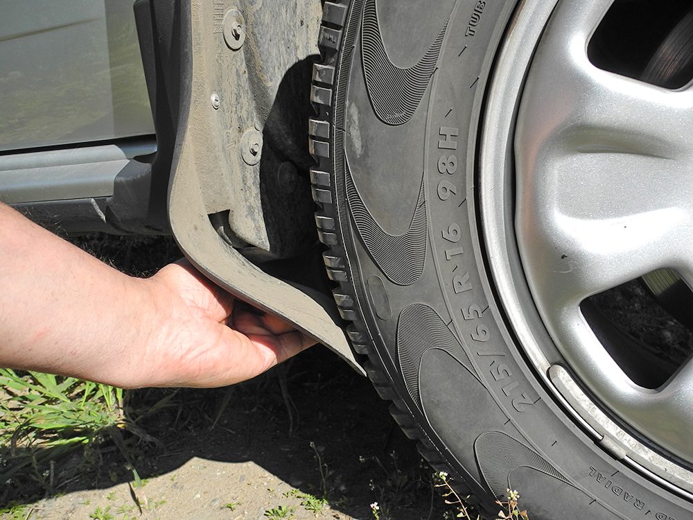

Не дождался я ответа от Alex27 на свой вопрос. Тогда сам может попробую предположить,если брызговик не закреплён внизу на дополнительные саморезы, то он будет иметь определенный свободный ход и может сдвигаться вперед - назад т.е. этого будет достаточно что-бы при езде задом через бордюр или иное препятствие он попадёт под колесо.
Вот фотки с дополнительными установленными саморезами(фото 1) и загнутым брызговиком- он не достаёт до колеса(фото 2),если этих саморезов нет-то при загибе_брызговик сдвигается и он упирается в колесо, и этого будет достаточно чтобы колесо захватило его оторвало вместе с крылом,как-то так.
У меня закреплены вот так. Думаю что саморез внизу может и поможет, но не всегда. Тут скорее стечение обстоятельств-высота препятствия, угол его наклона, влажность и т.п. Что касается крепления крыльев - закреплены они нормально. Дело в толщине металла. Он на всех новых машинах как бумага. Тут ничего не поделаешь.
