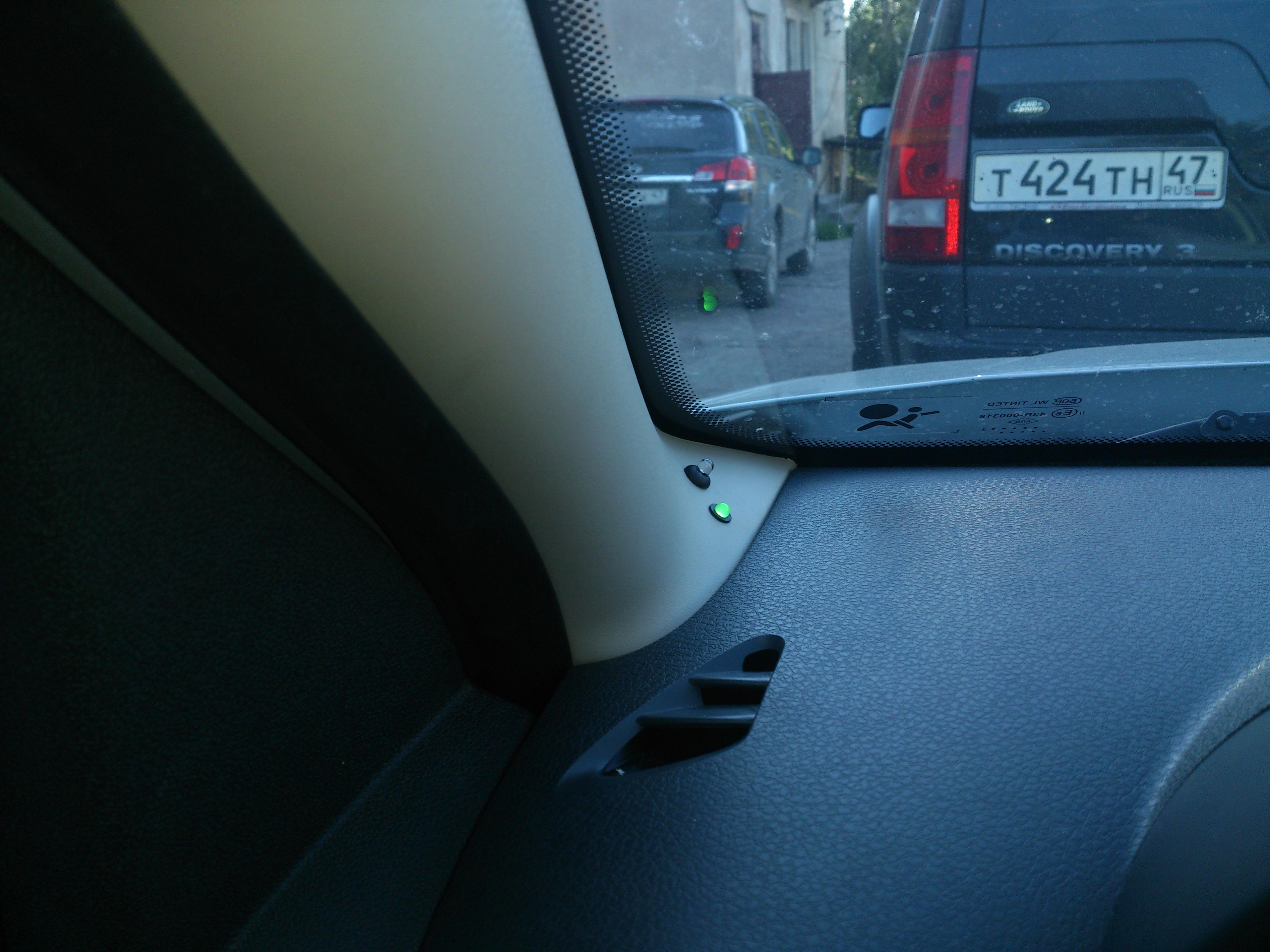

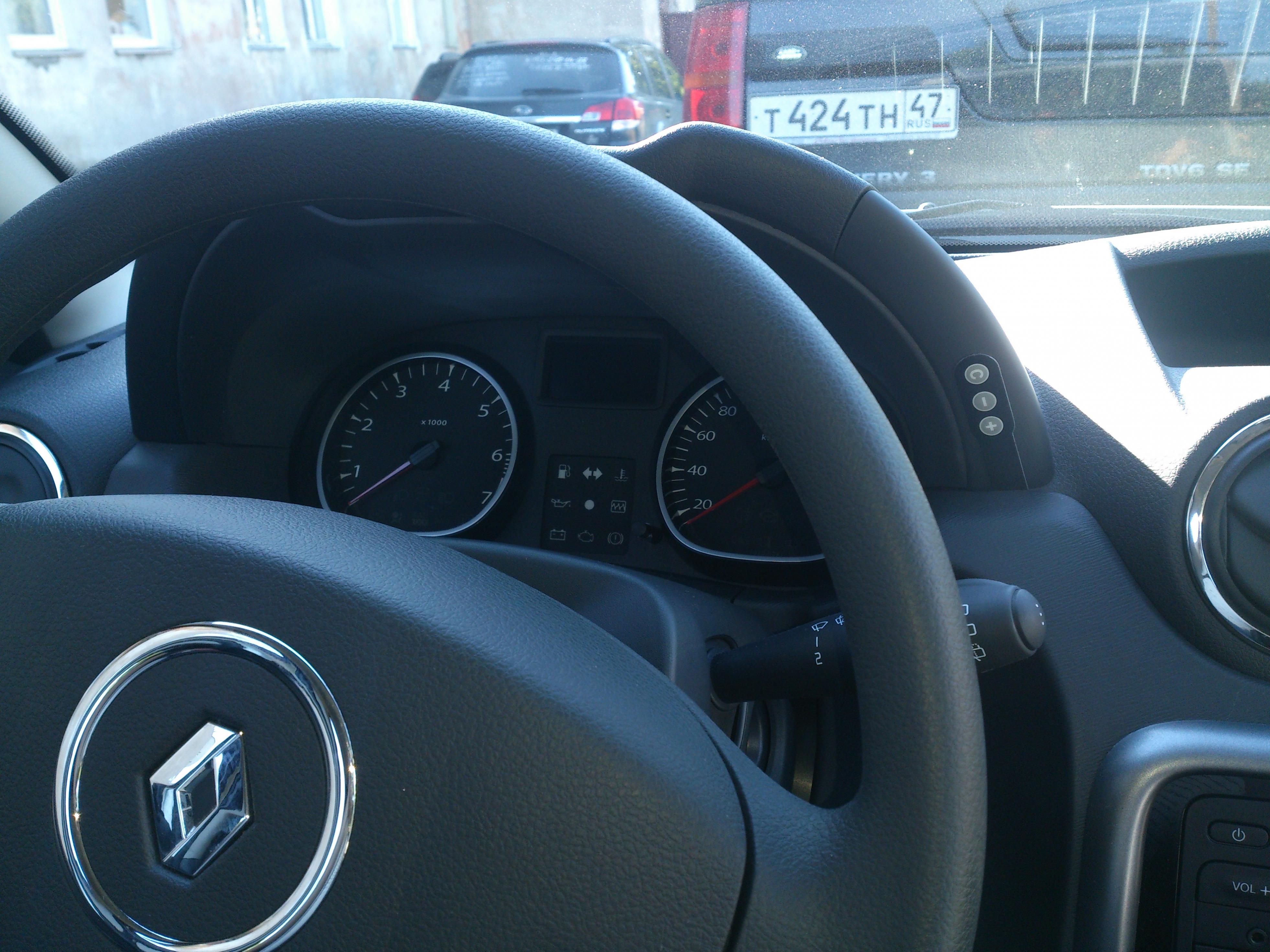

Моя очередь) Сегодня получил отправление, нужно сказать, что уведомление принесли еще вчера (удивила почта на этот раз, приятно удивила: из Краснодара в Выборг за 5 дней дошло). Уже установил. Все заняло около полутора часов. Инструкция понятная, проблем не возникло. В городе все работает, сейчас проверим на трассе, понятнее будет. Кнопочки, кстати,нажимаются не туго, нет просто тактильных ощущений от нажатия, в результате чего не понятно, нажал или нет. Дело привычки, потом думаю проблем не будет, но производителю есть над чем поработать.Из первых замечаний: пока изучал инструкцию , обратил внимание, что в режиме бустера при включении КК нельзя прибавить скорость кнопкой плюс. И в заключении мой вариант расположения кнопок и светодиода.
