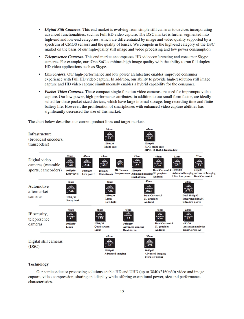

ЗЫ. Благодаря предыдущей ссылке нашел любопытный документ - годовой отчет компании Амбарелла, датированный маем 2013 г. На стр.12 опубликована в виде диаграммы линейка продукции. Согласно неё А5S все же выше в "табеле о рангах" чем А5L. Да и А5S уже не мэйнстрим , уже и А7 и А9 на подходе.
