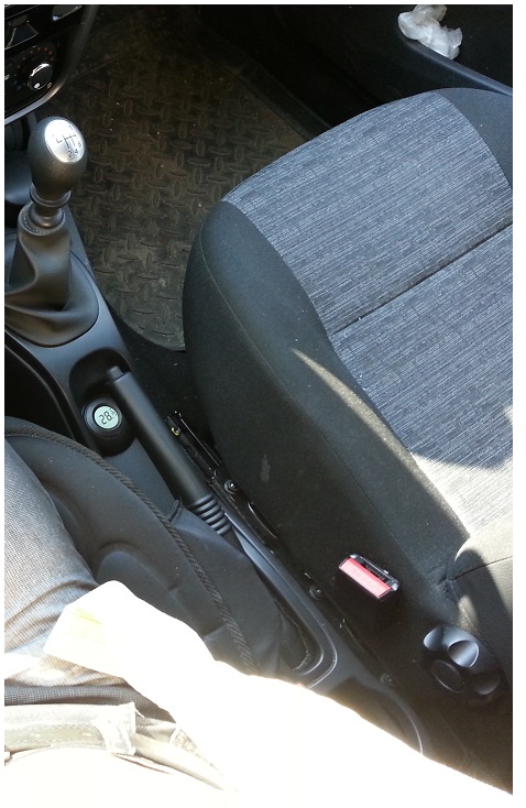

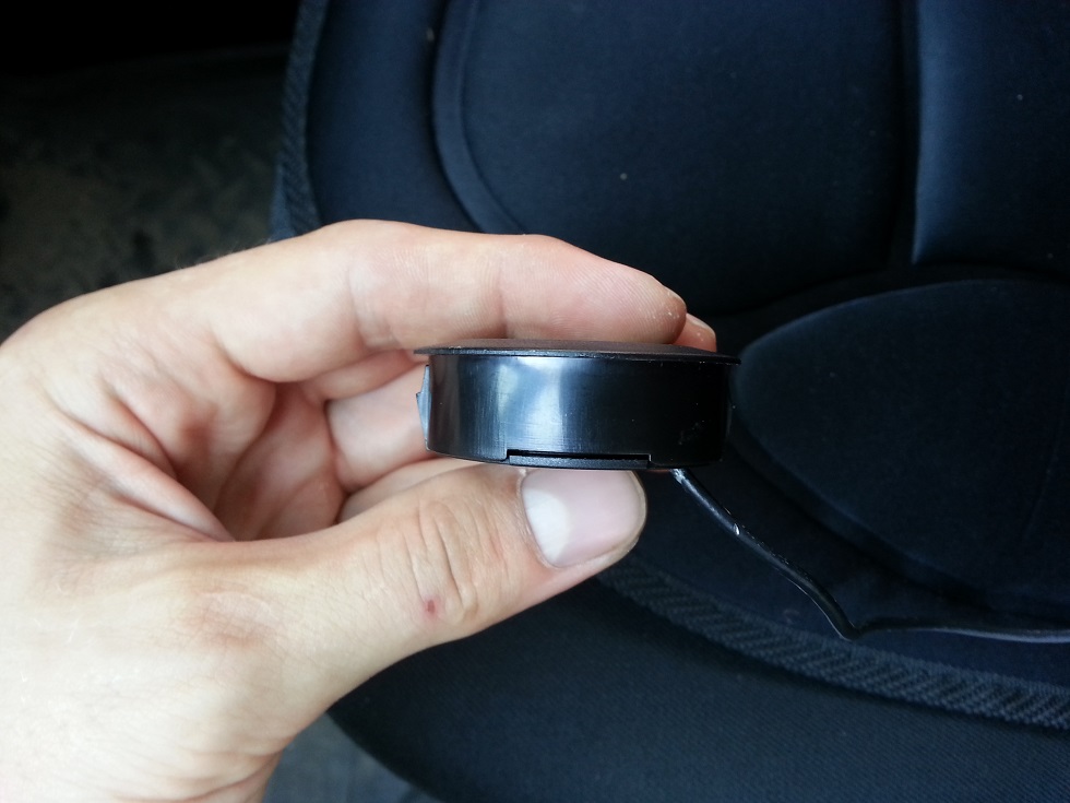

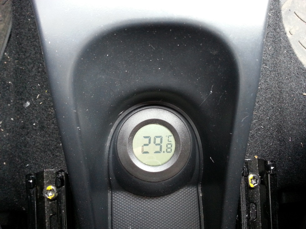

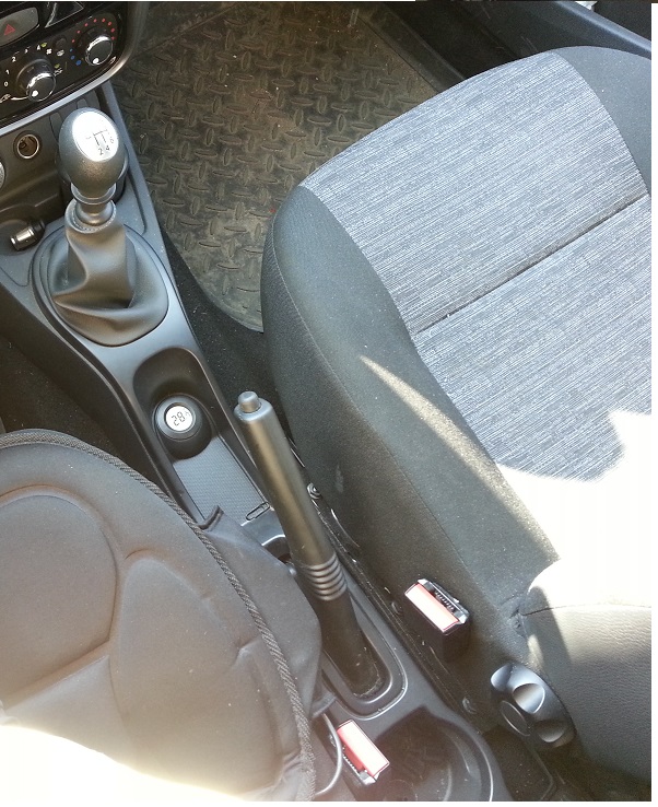

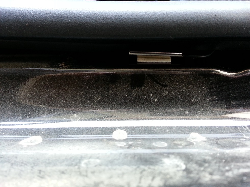

Термометр + мой вариант установки. Встал, как тут и был. На фото сам термометр, место установки датчика ( под уплотнителем водительской двери, ближе к стойке) и видимость, телефон на месте водительских глаз с поднятым и опущенным ручником.
Термометр работает от батарейки, опасался что будет замерзать при минусах, оставил на ночь в холодильнике при -20, на утро показывал нормально, не обморозился.

Кстати хочу добавить, что место выбрано удачно, единственное что надо датчик не приклеивать к кузову, а оставить его болтаться на воздухе, двери не мешает закрываться, приклеенный врет в большую сторону
