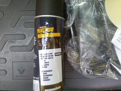

На прошлой неделе решил зачернить стойки дверей этой штуковиной. Оказалось в Нижнем Новгороде Пласти Дип еще и не так просто найти. Под заказ - пожалуйста, а в наличии еле нашел. Цена баллончика 900 рублей, что очень немало. Цветовая гамма очень широкая. Но решил все же попробовать.
Первое, с чем столкнулся - нет никакой инструкции на русском языке. ПД сделан в Германии и все надписи на немецком. Впечатление, что данный товар завозят не совсем легально. Второе, то, что показано в интернете отражает не все стороны работ.

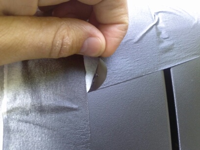

Обезжирив стойки и закрыв малярным скотчем не покрываемые места, осторожно стал наносить ПД, но как не старался небольшие подтеки все же получались. Время высыхания одного слоя при температуре около 30 градусов - около 20 минут. Покрывал в четыре слоя.

2. Аккуратно очень трудно сделать, так как при съеме малярного скотча, покрытие тянется как и свойственно резине, и приходится лезвием обрезать. Получается почти так же как и работать с винилом;
